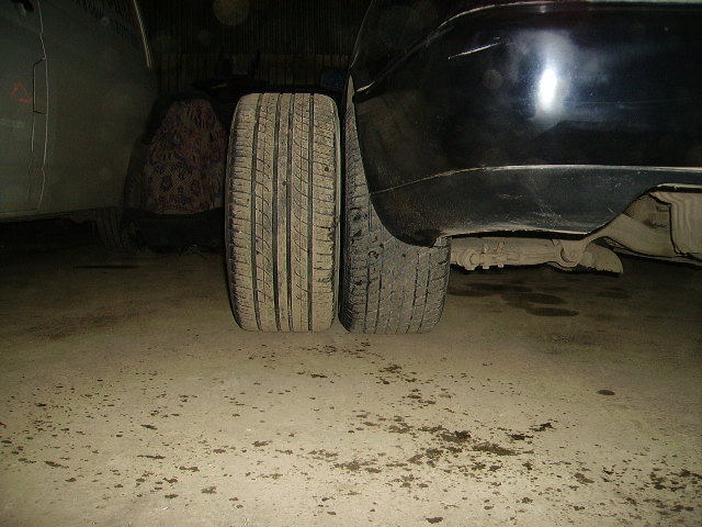

GanS6 писал(а):245-40-18 практически уже предельно.
255-35-18 можно, а вот с 255-40-18 я бы не стал рисковать.
265\35\18 на 9J" на сантиметр по окружности меньше моих колёс .. по диаметру проходит...сзади вполне можно поставить...( 245\40\18 то же самое по диаметру )
ширина беговой дорожки примерно 23см...что интересно у 245\50\16 такая же !!!...вот почему мне зацеп таких 16" так понравился...
18" слева на фото

dimo61 писал(а):265\35\18 на 9J" на сантиметр по окружности меньше моих колёс .. по диаметру проходит...сзади вполне можно поставить...( 245\40\18 то же самое по диаметру )
18" слева на фото
18" слева на фото
265/35/18 это ж пипец как кидать будет в колеях... Ну нах. Но пафосно, не спорю. А диаметр такого колеса если верить калькулятору будет меньше на 0,5 см по сравнению с 245/40/18.

GanS6 писал(а):265/35/18 это ж пипец как кидать будет в колеях... Ну нах. Но пафосно, не спорю. А диаметр такого колеса если верить калькулятору будет меньше на 0,5 см по сравнению с 245/40/18.
Блин, где взять 245/50/16 и 16 диски шириной 8,5... Ни хрена почти нет таких предложений.
калькулятор калькулятором ,а ты лучше верь рулетке...у 265 длина окружности меньше на 0,7-1см ....
265 это задние колёса на SL ...перед245\40...
у нас 245\16 стоят на 8".. проблем замечено не было ...

dimo61 писал(а):калькулятор калькулятором ,а ты лучше верь рулетке...у 265 длина окружности меньше на 0,7-1см ....
Да, они близки по диаметру, но на наших ведрах я так понимаю вообще в ноль все должно совпадать? Или все же допустима незначительная разница?
Я даже шин таких (245-50-16) в продаже практически не вижу - очень редкий размер.
я так понимаю : в напряжённом повороте внешнее нагруженное колесо в радиусе на сантиметр легко проминается...имхо....а это 3см окружности ...
год назад находил предложения новых в интернет магазинах шин... хотя конечно нераспространённый ,редковатый размер .. :D
