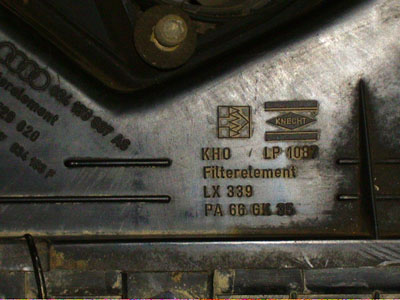

Никогда не заморачивался по поводу увеличенного ресурса :) Еще камень в огород: на корпусе воздушного фильтра сбоку выштамповка с завода с номерами: LX339 и номера по MANN. :)
RedHot писал(а):Никогда не заморачивался по поводу увеличенного ресурса :) Еще камень в огород: на корпусе воздушного фильтра сбоку выштамповка с завода с номерами: LX339 и номера по MANN. :)
а вот это правда,при внимательном рассмотрении мелких букв тоже увидел....LX339.....чтобы хорошо спрятать , положи под нос....
