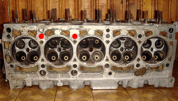

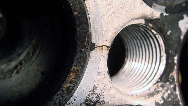

Немного не по теме канешно, но после того как от..дарасили бошку,
повез ее на проверку оказалось шта есть трещины в дырках для болтов ГБЦ и там где вкручиваюцо свечи... Как щитаете казнить нельзя помиловать? Далее немного фоток: (красным помечены места течи)
S6 6MT "La Conchita"
Biggy
Сообщения: 1126
Сообщение Biggy »
lOW_RYDER писал(а):Немного не по теме канешно, но после того как от..дарасили бошку,
если оставляешь машину себе и будешь тюнить мотор - выкинь эту гбц. если на продажу - доедет... хотя я не понял что за трещины в отверстиях под болты..

Biggy писал(а):если оставляешь машину себе и будешь тюнить мотор - выкинь эту гбц. если на продажу - доедет... хотя я не понял что за трещины в отверстиях под болты..
Болты, которыми притягиваеца голова к блоку, дырки под эти болты прорезаны рядом с водяной рубашкой - вот там и трещины ;-)
Biggy
Сообщения: 1126
Сообщение Biggy »
lOW_RYDER писал(а):Болты, которыми притягиваеца голова к блоку, дырки под эти болты прорезаны рядом с водяной рубашкой - вот там и трещины ;-)
на выброс.
