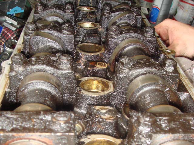

Привет всем, недавно вскрыл клапанную крышку и весь день потом имел бледный цвет лица... внутри оказалось столько "асфальта" что валов небыло видно, столько нагара йа в жизни не видывал (позже выложу фото):???: Вобщем вопрос такой: как теперь избавица от всего этого дерьма? Ну голову я понятное дело сниму и отмою, поддон тоже буду снимать... Как мыть маслянные каналы в блоке? И где еще в двигателе собирается всякая гадость?

перебери его тогда, раз уж разобрал. Мыть можно компрессором воздухом под давлением.

Бошку мне дай, я помою горячим кешером.
Еще возле маслоприемника и в поддоне.

я при переборке мыл всё горячим керхером и средством для очистки дисков. такая хрень, которая резко и сильно воняет лизергиновой кислотой, аж глаза выедает и дышать трудно. но вымыл очень хорошо! масляные каналы промывал так же, сувал керхер в качестве в один канал, оставляя ещё один-два открытыми, остальные затыкал пробками, пальцами, тряпками итп. и так каждый по очереди. потом заново заливал всё этим средством, давал покиснуть и снова керхером. так несколько раз. потом сохнуть перед тепловой пушкой и проливать всё WDшкой.

такая же "кака" и под кольцами на поршнях будет ...........вывод один-полный "рефреш" мотора......заодно и лёгкий портинг головы сделаешь....и сцепу заменишь......

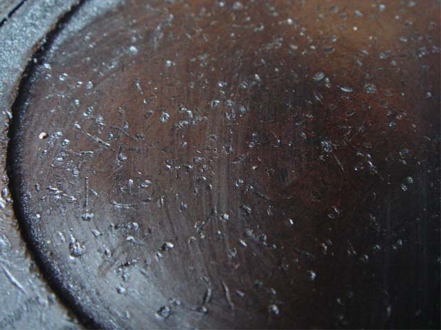

наверняка минералку и меняли ее раз в 20 тыщ. а можть ваще не меняли :confused: А исчо при разборе выяснилось что на 5-ом и 3-ем поршне имеюцо мелкие выбоины, хз как и отчего они там появились, но сей факт меня сильно настораживает. При всем при этом мотор работает как часы,
