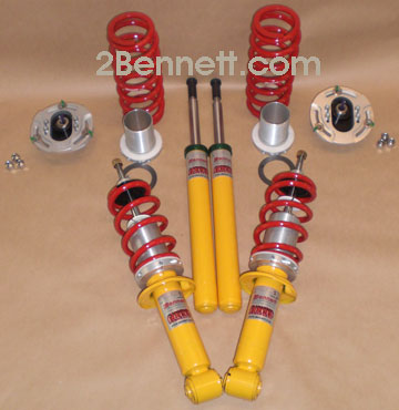

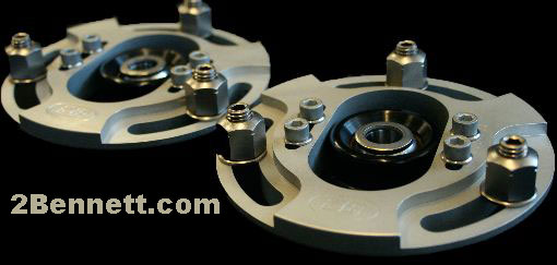

Нашёл вот таких ребят: http://www.2bennett.com/
делают вот эти девайсы
Topolini
Сообщения: 4249
Сообщение Topolini »
595 долл. на обе стороны
Topolini писал(а):595 долл. на обе стороны
на 4 колеса?
в рашке есть диллер?

По чертежу легко можно сделать...даже и без него.

Есть вопросы, однако...
Неясно, как будут выглядеть передние ноги в сборе? Как туда вообще встанут цилиндрические пружины?...

А только опоры у этих ребят нельзя заказать, интересно?
RbnTs
Сообщения: 1345
Сообщение RbnTs »
Начнем с простого...
1. Любая регулировка вверх-вниз требует регулировки сход-развала.
2. Изменяемый кастер - это хорошо, но опять-таки, двинул - велкам на стенд.
В спорте есть РАЗНЫЕ трассы и под них и идет настройка, а гражданской то машине оно зачем?
В конце концов такого "горбатого" можно и тут лепить без проблем, строго говоря. Опоры, винты, пружины - все делается.

Для стандартной машины для города считаю разумным будет только сделать немного более отрицательным развал.

Кажется мне, что кастор надо бы завалить немного... Винты тоже хотца... Не иначе как весеннее обострение.
RbnTs
Сообщения: 1345
Сообщение RbnTs »
Кастер можно, а винты - ну покрутишь 1-2 раза и надоест или найдешь что-то, что понравится - и все. А аммо уже нестандартные, а ну сдохнут и проблема сразу :)
Van Helsing
Сообщения: 4556
Сообщение Van Helsing »
Там кони спорт стоят, на сайте все расписано.
1810 зелени за "полувинты" (4 фото) с регулируемыми опорами, это на любителя дело.
ИМХО верхние пластины нужны для битых тачек, у кого уже сход-развал с кастором не встает ))))
