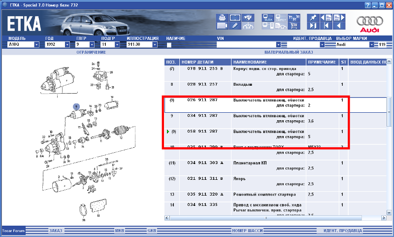

В чем отличия этих реле

kollins83 писал(а):В чем отличия этих реле
Для стартеров разных 2, 3, 5, 6. Список на предыдущей странице ЕТКА.
