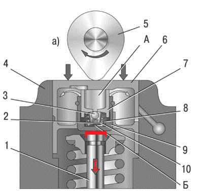

колпачки на клапана надевают,чтобы скомпенсировать уменьшение "базового диаметра" кулачка неполнобазного распредвала....а не длину клапана изменить ...
прочитай ,как работает гидрокомпенсатор
[url]http://www.jcwiki.ru/Гидрокомпенсатор[/url]
изменение длины клапана приведёт только к смещению внутреннего поршня в гидрике...изменение хода не будет...

Скиталец писал(а):каким образом?
Вот на приложенном рисунке я нарисовал красным колпачек на клапан, который при нижней мёртвой точке распредвала опускает клапан на свою толщину ниже, а при поднятии клапан свободно закрывается т.к. ход наших ГК, если мне не изменяет помять, 1,6мм. + небольшой зазор между распредвалом и ГК.

WarMan писал(а):Вот на приложенном рисунке я нарисовал красным колпачек на клапан, который при нижней мёртвой точке распредвала опускает клапан на свою толщину ниже, а при поднятии клапан свободно закрывается т.к. ход наших ГК, если мне не изменяет помять, 1,6мм. + небольшой зазор между распредвалом и ГК.
При установке пятки снимается с обратной стороны кулачка столько же металла какова высота пятки.Например пятка 1мм значит с обратной стороны кулачка снимает тот же 1мм.
На рисунке показал.
