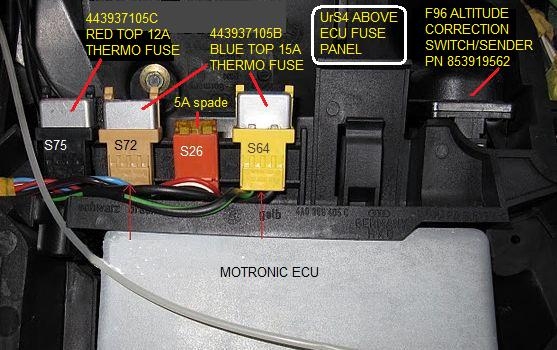

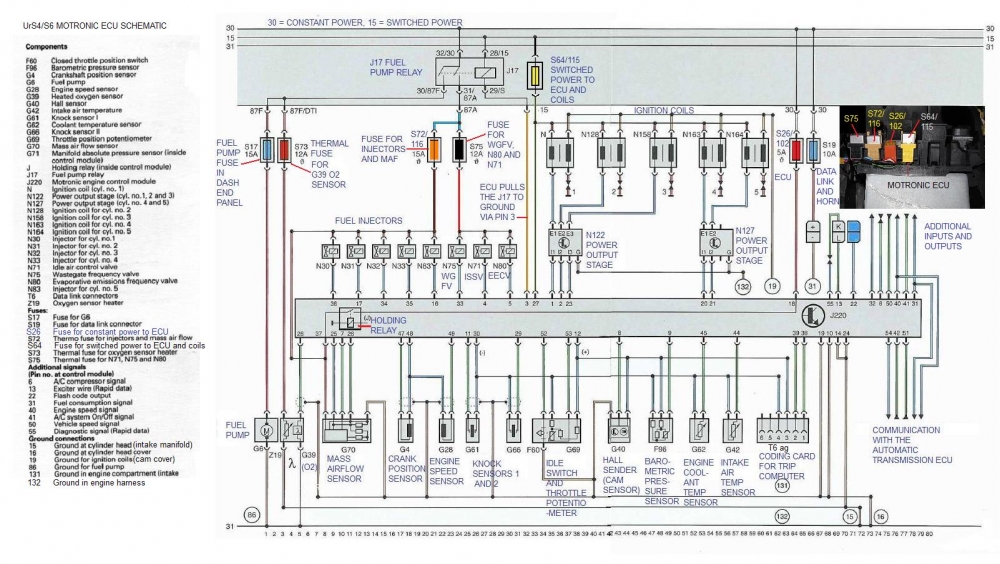

Всём привет. Audi s4 c4 2.2turbo 1993 года. Ребята подскажите в чем может быть проблема, передвигаясь на машине по городу все ок, но только стоит выехать на трассу загорается чек на педаль газа не реагирует, нажимаешь сцепление она глохнет, и начинает щёлкать реле бензонасоса, на ходу выключатель зажигание ждёшь секунд 10-15 заводить все ок. И этот замкнутый круг повторяется и повторяется. Может у кого нибудь была такая проблема или кто сможет помочь в данной ситуации!
