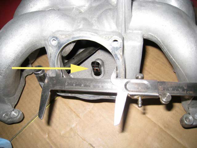

Вот человек в своё время делал изыскания по поводу проставок коллектора на 2.7 - http://www.myaudis4.com/phenolic-spacers/
Подход к вопросу - более, чем достойный, имхо.
Т.к. всем лень ходить по ссылкам, то вот цитата:
Upd. а вот еще график с 7-ю тестами в разных условиях:None of the data collected with the phenolic spacers on the car showed a reduction in the temperature of the intake manifold, or the intake air temperature, as compared to the cases where the phenolic spacers were not in use. The vendor claims are not supported by the data collected during this testing and evaluation.
Думаю, выводы каждый сам сделает.
