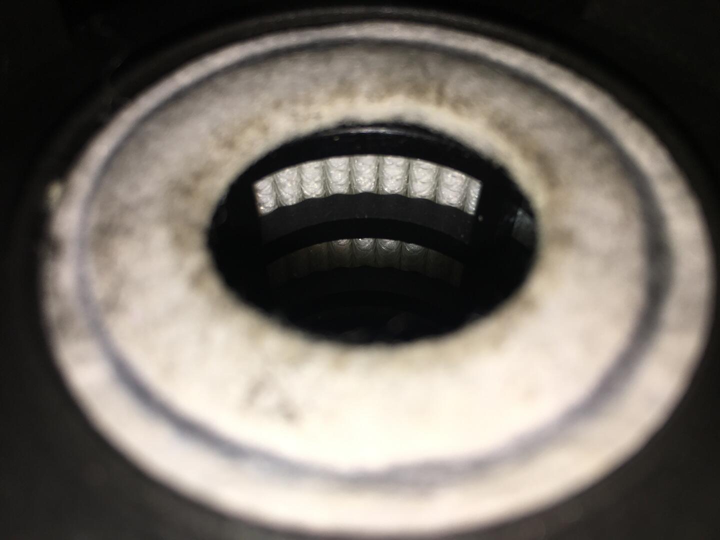

всем привет!
хочу переделать масляный фильтр, у меня стоит обычный законсервированный, он мне не нравиться тем что можно нарваться на подделку, и тем что в нем стоит перепускной клапан, который открывается при холодном пуске и смывает все говно с фильтра в мотор.
вопрос в том, если переделать конструкцию на фильтр со сменным фильтрующим элементом без перепускного клапана, будет ли хватать клапана в масляном насосе? будет ли нормально работать такая конструкция? по идее в насосе уже есть клапан, зачем еще и в фильтре? вроде все логично но сомнения есть, как думаете?
