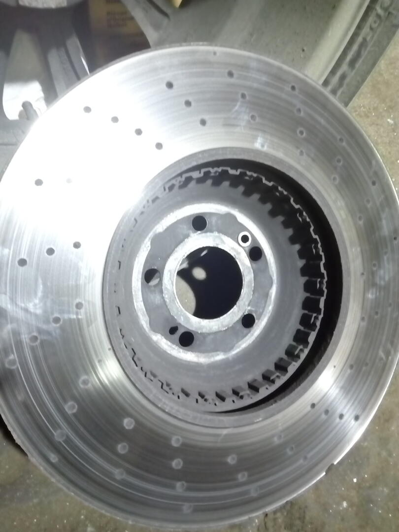

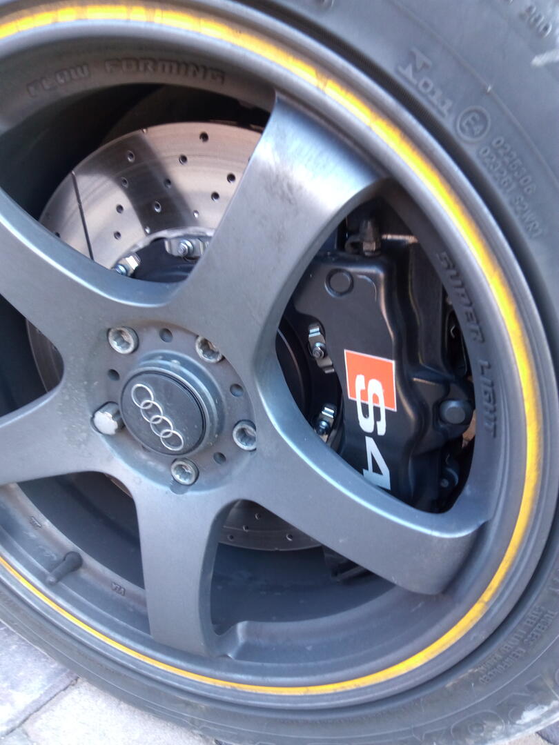

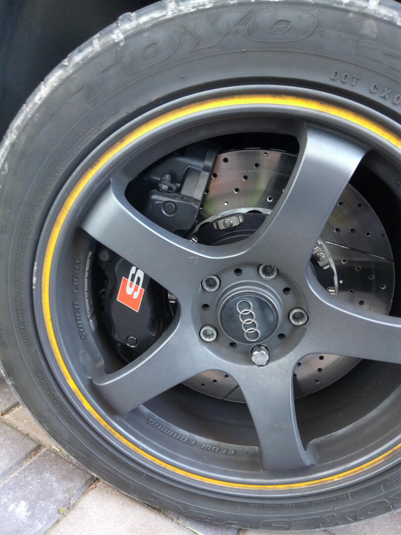

Всем привет! Суть проблемы такая, были тормоза НЛО вакуумник от сотки, решил поменять на брембо таурег 4 поршня, диски 323мм, зад 310мм
Заменил
1. Диски тормозные все
2. Колодки
3. Шланги

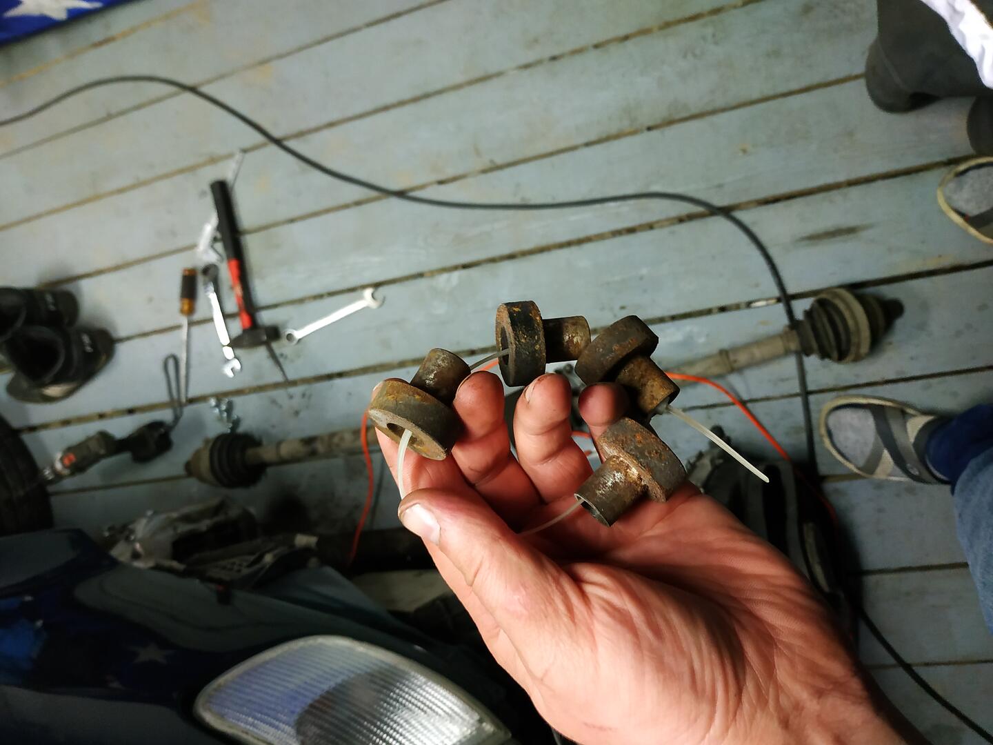

4. Сайлентблоки подрамника
5. Рычаги
6. Наконечники
7. Диски колесные в сборе с резей
8. Демпфер рулевой рейки
9. Ступичные подшипники перед
В итоге проездил с неделю началась вибрация мать ее, тоесть если точнее список выше это я искал причину, по итогу нихрена не решилось, прокачаешь тормоза все гуд ездишь пару дней потом опять такая херня, если просто едешь не тормозишь вибрации нет, начинается с 50-70 км с большей скорости просто жесть при торможении.
Уже не знаю куда копать, есть у кого-то мысли?????
