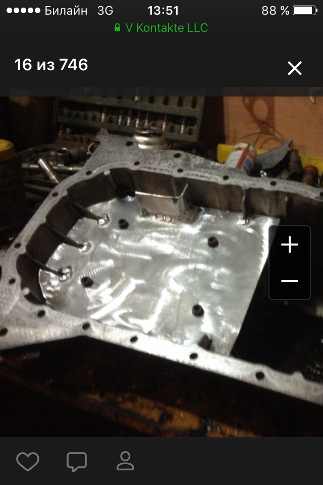

    Мне нравится самодельная пластина, блокирующая отлив в задней части, особенно через сапун ВКГ + штатный маслоотражатель AAN + пластиковый щиток NG/AAR на маслозаборник.

    При хорошем наваливании масло с такой пластиной будет не в поддоне , а сверху.
    подтверждаю, у меня такая же пластина по конструкции, масло сверху если поехать с лаунча или просто в пол с первой и второй

    хз если честно что делать, отливает всегда и фонтан масла из трубки вкг, можно решить проблему с фонтаном масла и загнать его обратно в мотор но в момент ускорения всё равно масла в поддоне нет.
    Разваривать поддон или как вариант переваривать от ЛТ.
    че то не вижу поперечную перегородку в заднюю часть поддона. есть она ?

    делал и сней и без ней)) итог один масло сверху пластины и фонтан из вкг, через канал который прикрыт пластинкой с левой стороны
