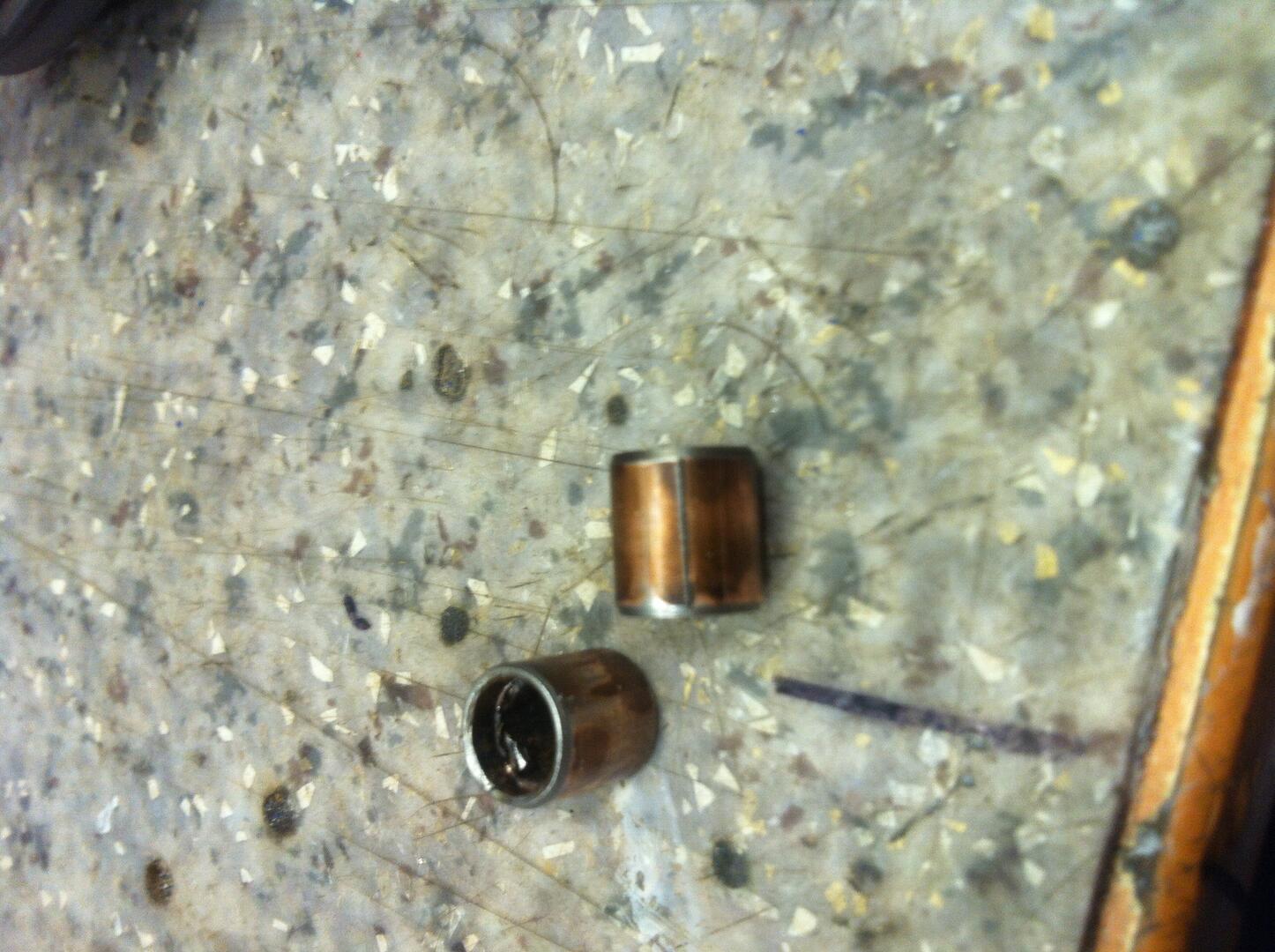

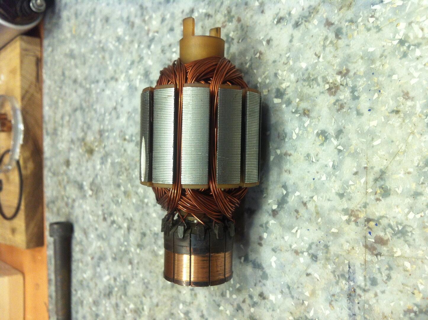

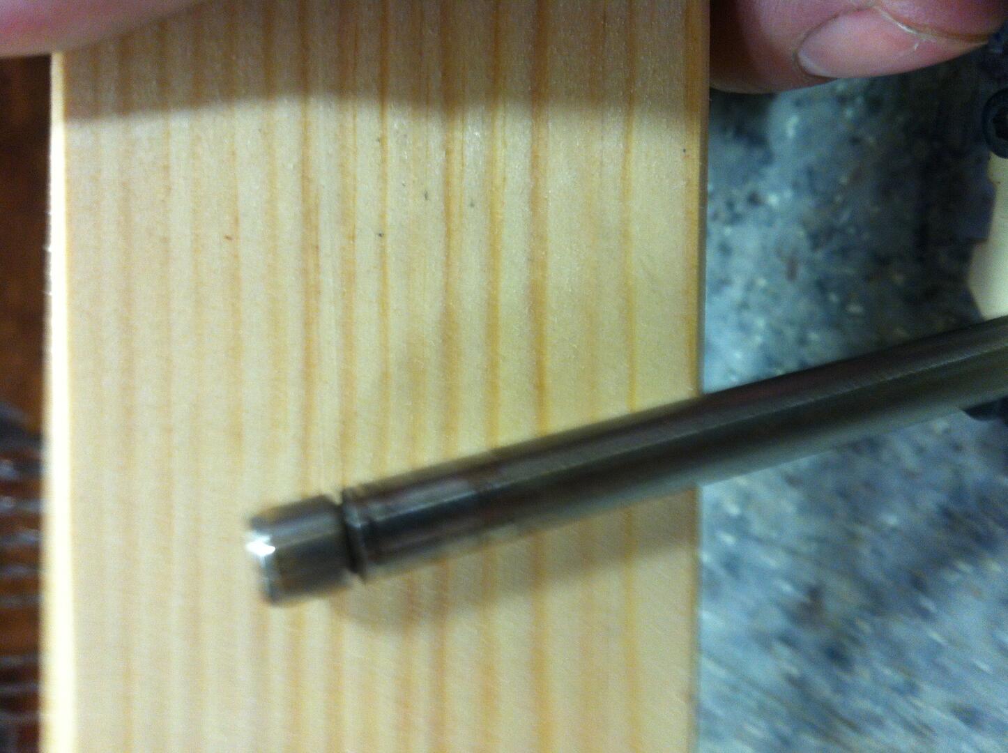

Вал практически без износа. Щеточно-коллекторный узел , можно сказать в идеальном состоянии. Качающая часть - тоже без износа. Якорь болтался на втулках. На фотке видно. Втулка сделана из ленты, свернутой в трубочку. "Поработали" манагеры... Экономия
Попробую сделать втулки. В принципе ничего сложного. И изготовить разборный корпус. Это уже посложнее. Все - для спортивного интереса. Насос " Мастер-спорт". От автомобиля Феррари. С Экзиста
