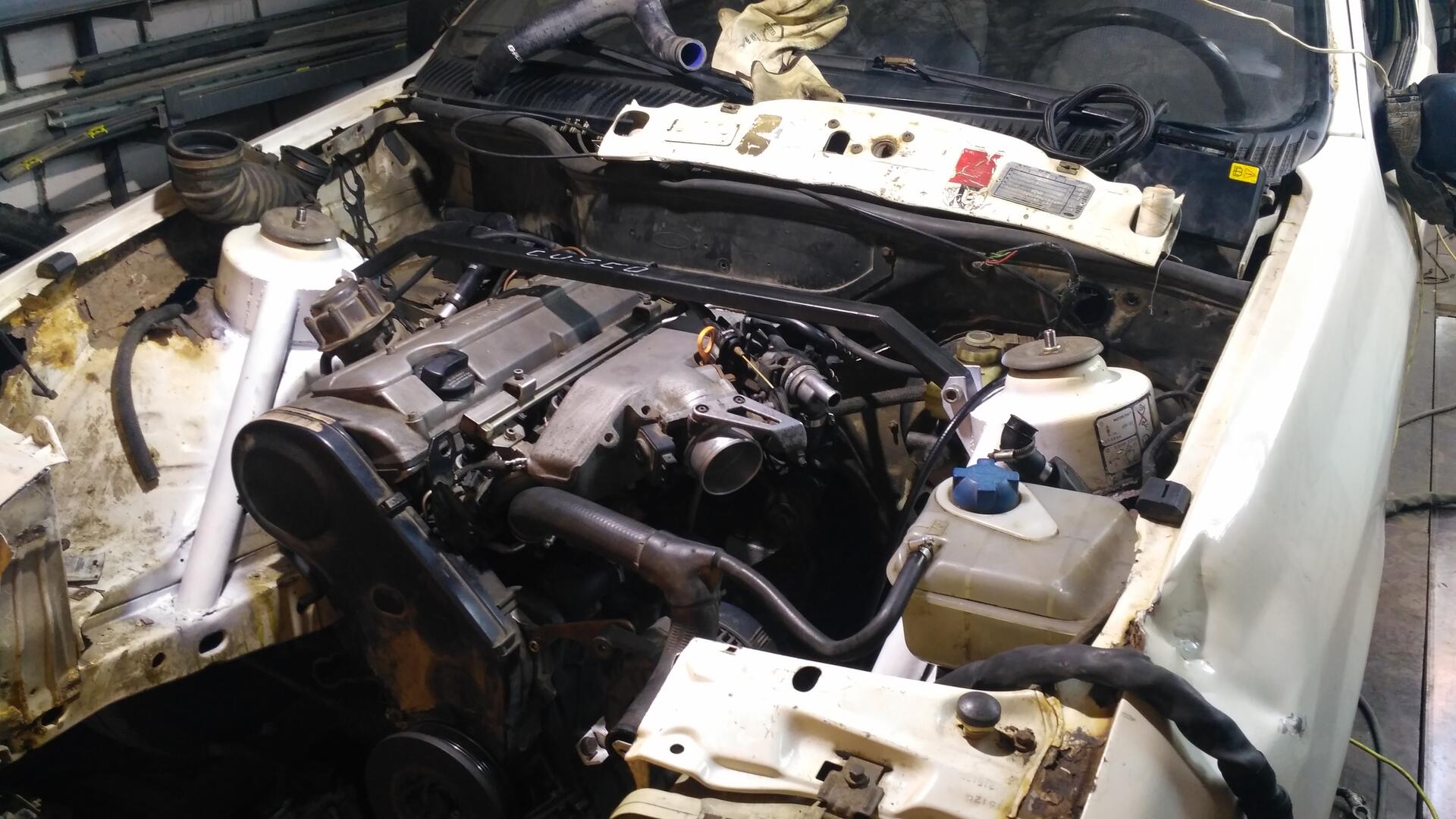

    Привет всем. В общем такая проблема: начал примерять радиатор в Sierra от Sки С4 и он оказался широким, не пролеззает в лонжероны. Посмотрел в инете размеры радиатора на Audi 80 b3/b4 должен встать. Но для AAn думаю будет слабоват с обычной 80ки. Подскажите номерок радиатора для S2/RS2. Или дайте VIN сам поищу в каталогах.
    Вот фотка для привлечения внимания

    На S2\RS2 не фронтальник, так что никак не подойдет. На тюних часто ставили фронтальники от б4 2,8, насколько я помню.

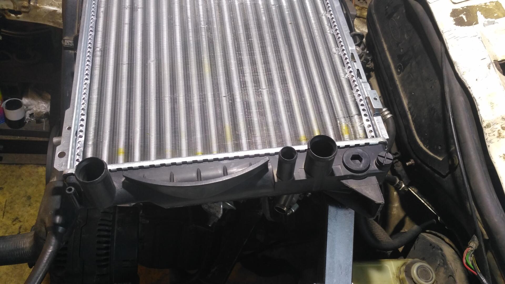

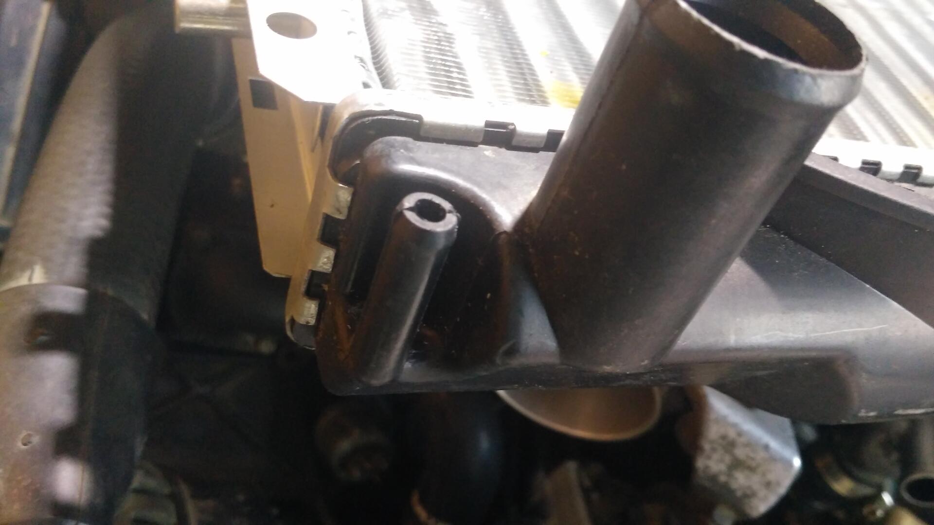

    Купил радиатор для Ауди 80, а в нем какой-то четвертый штуцер есть. Кто знает зачем?

    Газоотвод в расширительный бочек.
    Достаточно важная вещь.
    Надо тоже в самый верх расширительного подключить.
