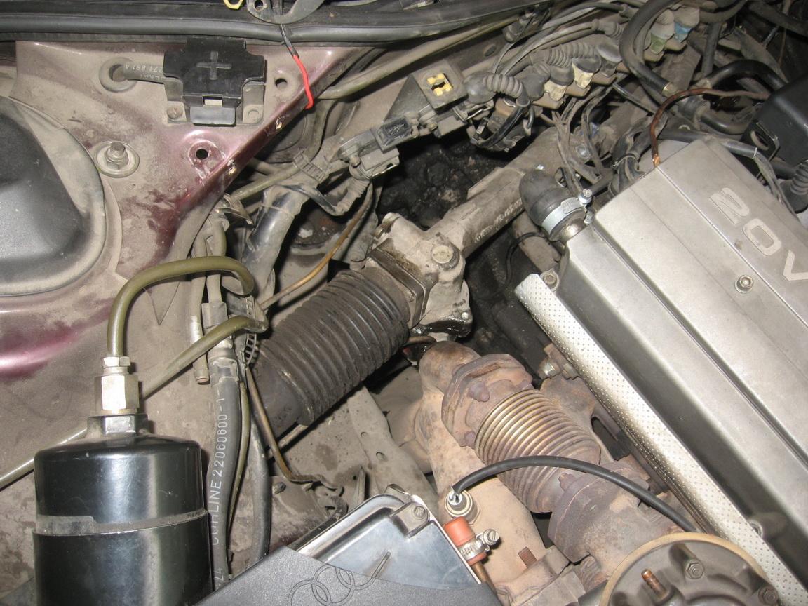

    Приветствую всех!
    Машина Ауди S6 2.2 turbo потекла рулевая рейка. Начал её снимать, все болты открутил, трубки подачи и обратки тоже. Не могу понять как вытащить рейку из моторного отсека. Через правое окно рулевой тяги не получается. Подскажите как её повернуть или ещё какие хитрости. Может мешает шланг за головкой цилиндров с дтож.
    Цитата Сообщение от porovoz Посмотреть сообщение
    Приветствую всех!
    Нормально там всё вытаскивается через отверстие для рулевой тяги в правой арке колеса
ID:	66246 Нажмите на изображение для увеличения
    03.01.2010
    Moscow city
    413
    Благодарю за ответ. Я этот отчёт о ремонте уже давно видел. Знаю, что через правую арку вытаскивается, но куда должен быть направлен вал рулевой рейки при её вытаскивании? У меня на машине стоит газовое оборудование и шланги антифриза силиконовые, жёсткие, возможно из-за этого сложнее. Пойду демонтировать газовый редуктор и шланги от него.
    03.01.2010
    Moscow city
    413
    Рейку поменял. Всё хорошо. Снял шланги охлаждения и всё получилось. Благодарю за ответ!
