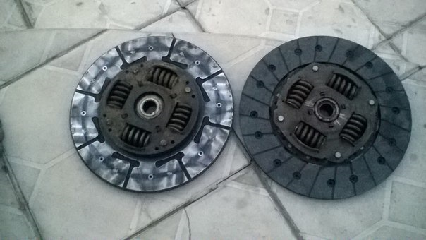

    Цитата Сообщение от toluk Посмотреть сообщение
    ставил диск sasone для 016 240мм держит отлично и по цене недорогой но у тебя скорее всего дело в корзине
    отличный диск фото после 5 кватростартов на чипе на сток турбеНажмите на изображение для увеличения

    я могу испарить любой диск с нескольких кватростартов, сакс испарился без наддува на задней передаче
    До этого стояла кпп 01а и диск от 1.9 тди год дубасил нареканий ноль
    попробуй кватростарт в грязи по двери в гору через бревно на задней передаче))
    желательно включить блоку заднего редуктора)))

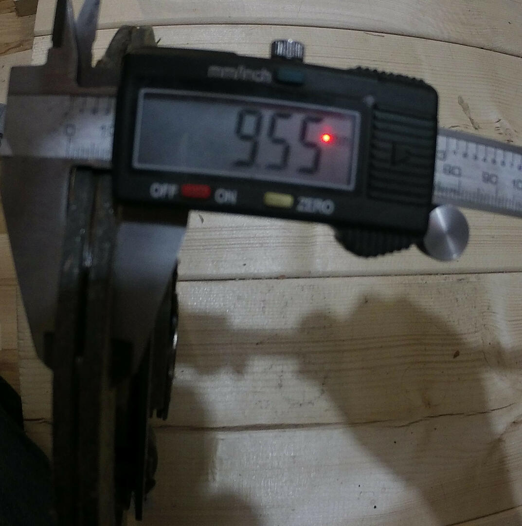

    Цитата Сообщение от a52kit Посмотреть сообщение
    Кто может знает номинальную толщину нового диска сцепления 240мм для кпп 016.
    035141033h Производитель sachs толщина 9.5 на новомНажмите на изображение для увеличения
