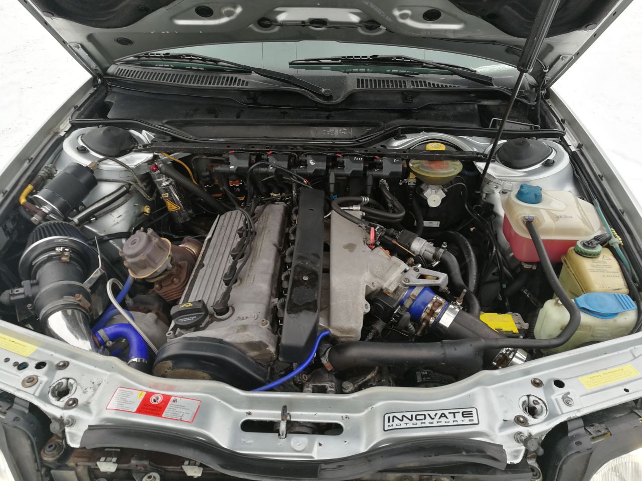

    Всем привет! Помогите опознать клапанную крышку S6/C4.

    Спасибо нет не надо. Вопрос такой, хочу убрать ввп и поставить катушки tfsi, какие подходят к это крышке. Купил 07K 905 715 F, они выпирают на 10-12 мм и соответсвенно не фиксируются.

    Почему? Прошу сильно не пинать. Пока вкуриваю тему по эске. Год назад забрал у Андрея эту эску. Щас добрался до мотора. Хочу привести в порядок, провода трупы, вот и решил убрать( замена на новые сопоставима с переходом на tfsi.)

    зачем ставить tfsi?поменять провода и всё. смысла в этом нет.Или просто руки чешутся?)) Катушки tfsi ни какие не подходят к этой крышке,дорабатывать надо.

    Руки чешутся и 1 куплены катушки и коса.
    2 коса от выносных катушек сгнила, 3 ВПП мертвые.

    а что косу от выносных катушек не переделать,провода не купить. Гемор с доработкой крышки под тфси не сравним с перепайкой проводов.
    а что мешает установить тфси на ааэн крышку?

    Отсутствие ааэн крышки, с такой купил. Если у кого есть готов рассмотреть предложения.

    Резинки подрезал верхние ?

    Нет не подрезал.
    Конструкция, которая на фото у автора темы наиболее правильная. Главное что бы провода живые были. Она даст лучшую и стабильную искру чем тфси.
