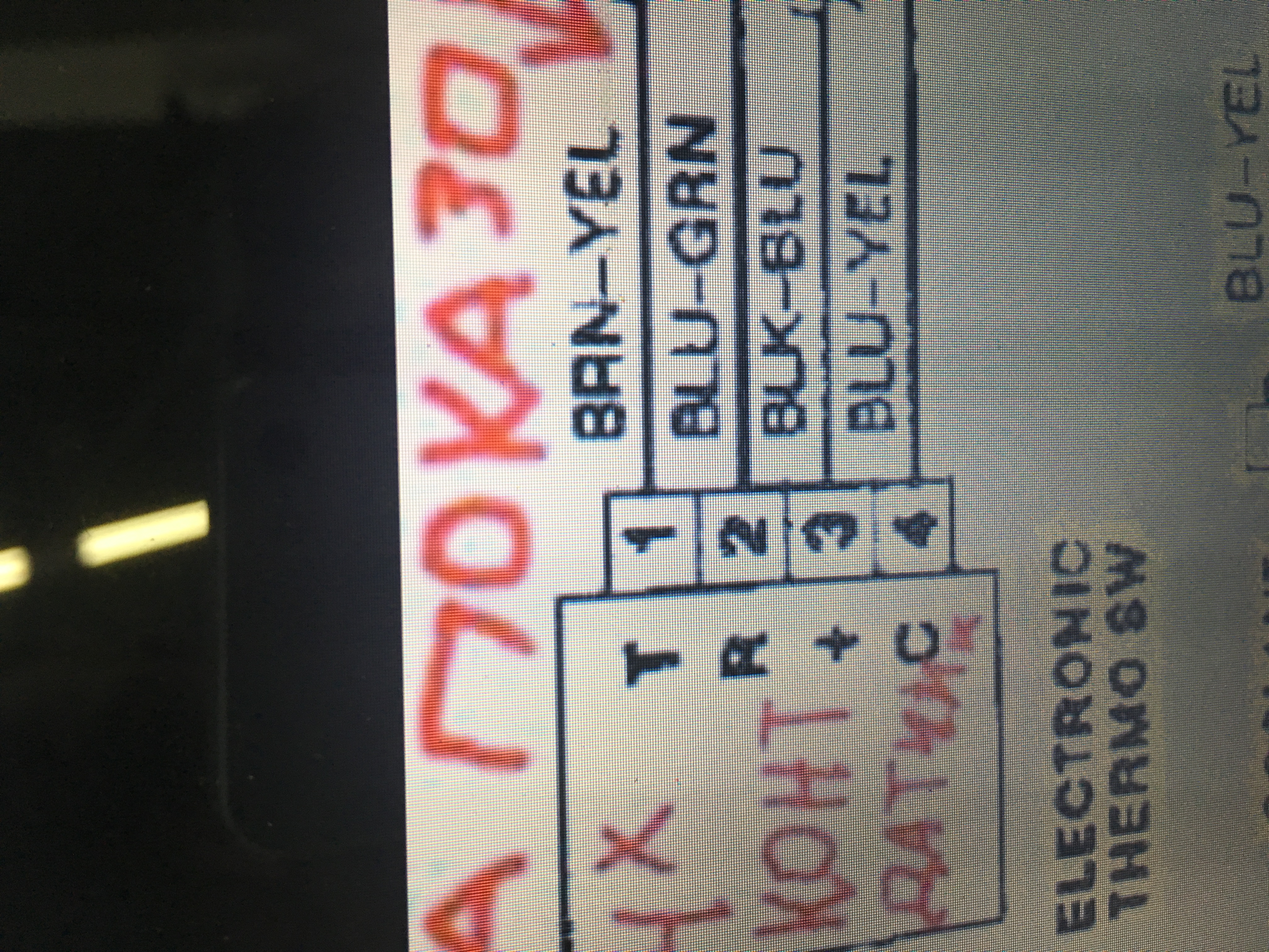

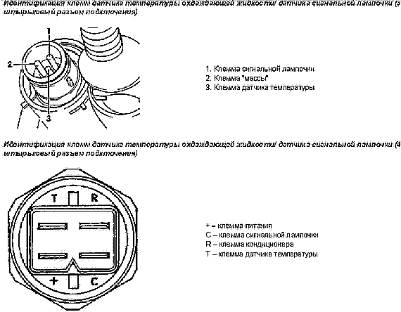

помогите с распиновкой 4х контактонго дтож aan и какой поставить
Показано с 1 по 4 из 4
    Местный Аватар для Сергей17
    11.11.2013
    Псков
    439
    По умолчанию помогите с распиновкой 4х контактонго дтож aan и какой поставить
    разъема у меня нет. только клеммы к нему подходят на проводах. подскажите какой куда идет пожалуйста.
    купил новый датчик хелла 3х контактный .Есть смысл его ставить,правильно ли будет показывать приборка?
    так же имеется еще два ориг 4х контактных б.у. что поставить в раздумьях.
    Перенесите тему. прошу прощения не в том разделе создал
    Тут в факе лежат сервисные документы по проверке электрооборудования там есть распиновка датчика также электросхемы выложены. Хелла норм.
