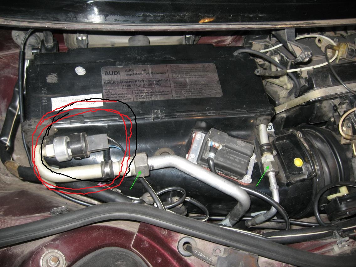

    Я когда его заправлял забыл, что второй шланг, для заправки, подключается через датчик, на трубке, возле лобовика и заправили с одним шлангом, через клапан на самом радиаторе кондея. Может быть из-за этого такой головняк?
    куда второй шланг заправщика подключается??
    смотри давление на рабочем кондее,если шкалит то перелили вот и вырубается
