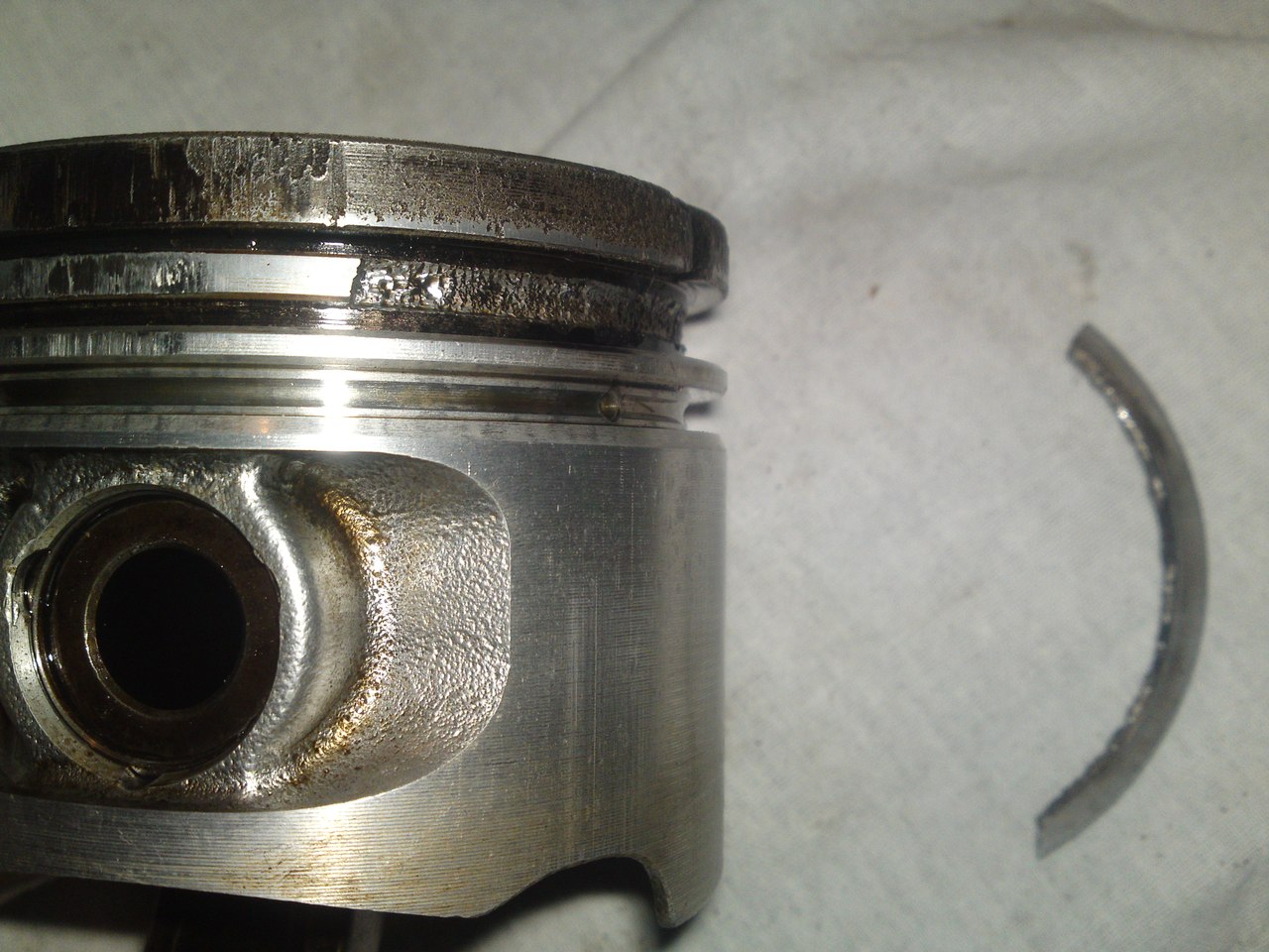

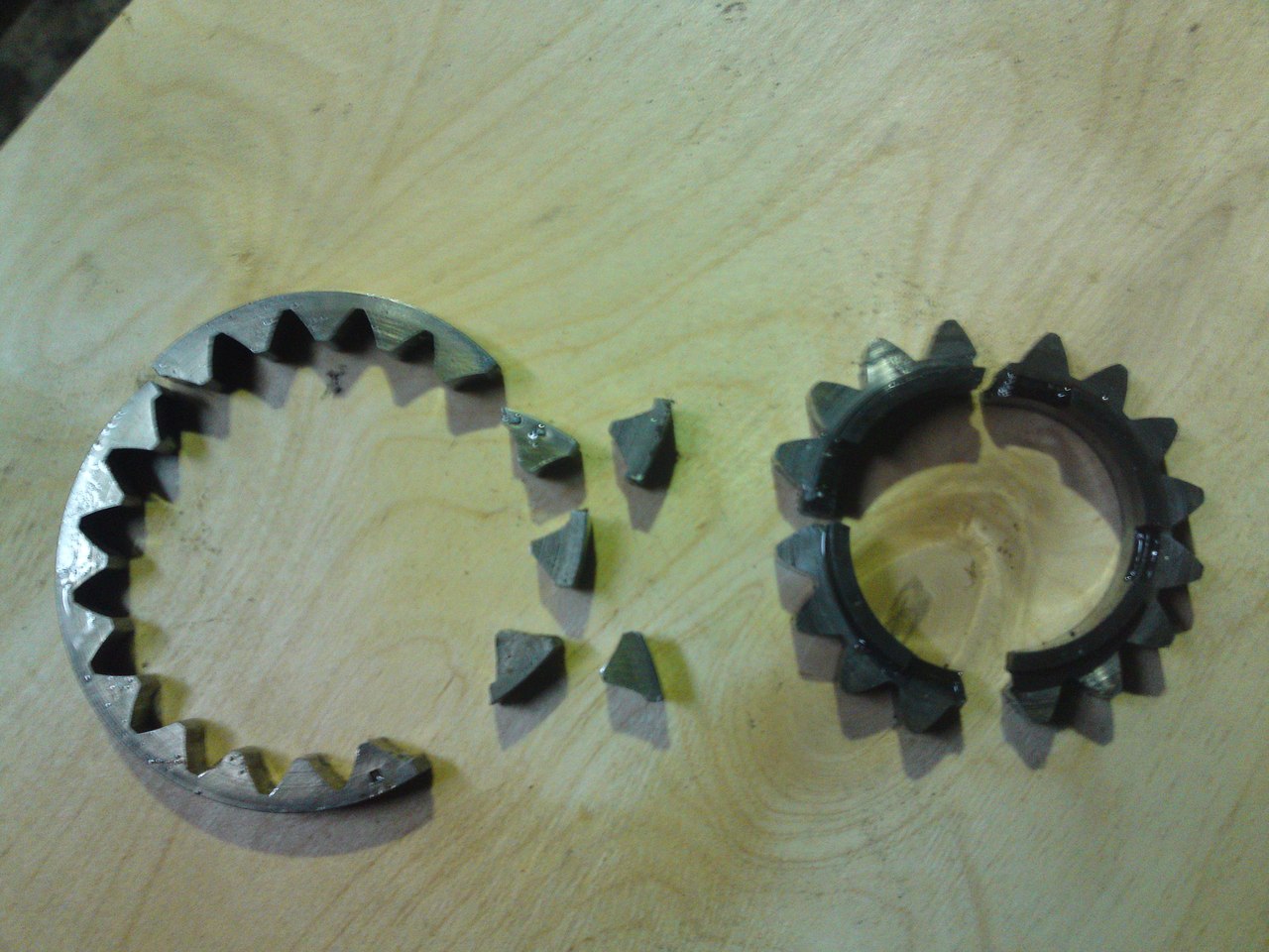

    переделывать будет Фрост, он же сделал прошиву, я просто всё это установлю и настрою) напишу отчет здесь как всё заработает, пока только ездили на одновременном впрыске на б2 но сломало перегородки а потом раскололись шестерни в маслонасосе и мотор прилёг всборе.. а так вроде даже немного ехало)))
