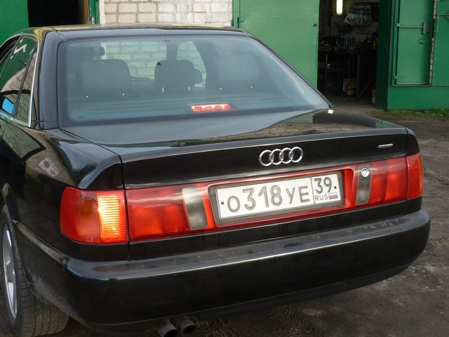

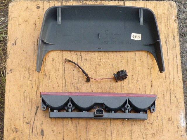

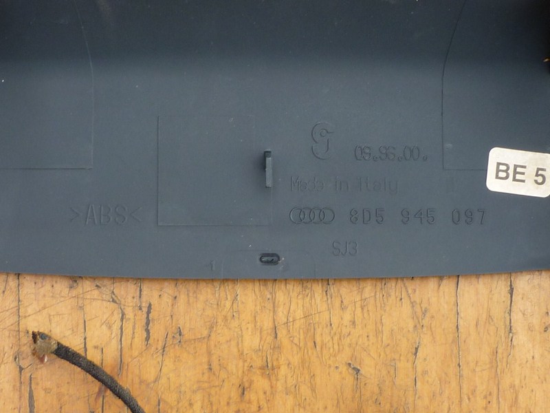

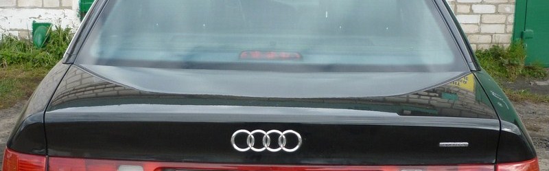

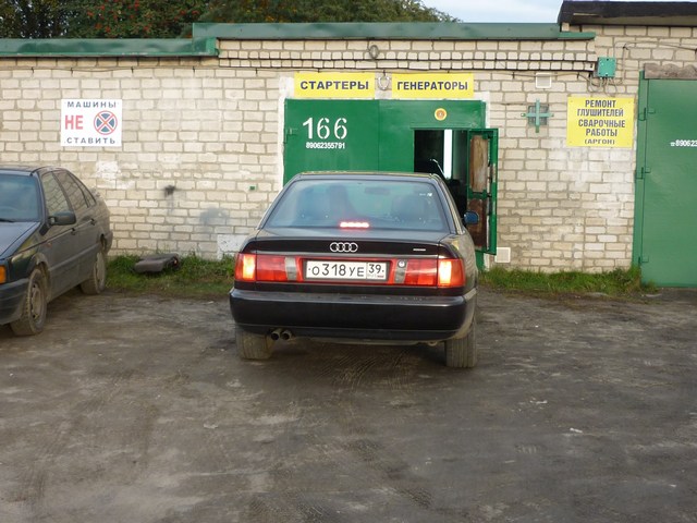

    Собственно поставил подруге - понравилось... Стоят на А4- А8... и отлично встают на С4 седан... Буду ставить себе , но приволок еще и на продажу ... Ориджинал Ауди...

    А че эта за шильд справа?
    Quattro
    Quattro
    не завод ))
    не завод ))
    Neman хорош флудить... это машина девушки с 2.6 мотором...

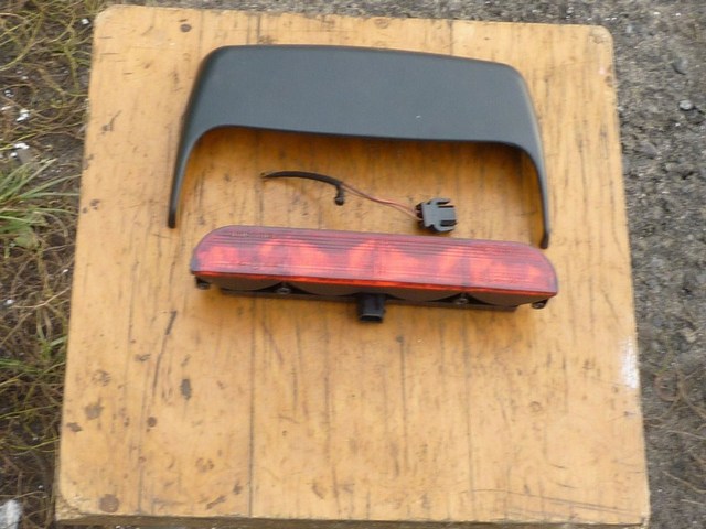

    Берем стоп - берегем зад... Фишка и крышка в комплекте...

    а как он крепится к панели?
    Двумя саморезами сквозь полку ... на А8оське во всяком случае так... Сам снимал... Дырки можно шилом проковырять... Единственное под фишку дырка побольше.. я большим сверлом проковырял... Дырок в сигнале с запасом ... на А8 крепился на два ближних от фишки (вправо и влево) На фото видно все ...дырки под саморезы аж 4... Вещь нужная - знаю после своей грыжи между 5 и 6 позвонком после аварии 10 лет назад ... еще на С3 ... Стоящую на месте сотку (пропускал встречку перед поворотом) влупили вторым гольфом так , что сотка на 5 метров вперед улетела (укуренные дебилы)... багажник сложили до стекла... Голова назад дернулась , а подголовники сами знаете какие на сотках... Сразу вроде ничего... а через 10лет грыжа вылезла...

    Есть еще один...
