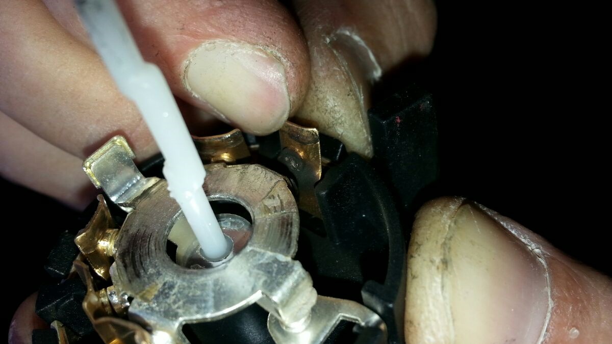

Контактная группа, стояло свежее - мейле(1-1.5 назад ставил) в эти выходные поменял на новое мейле опять, на старом внутри был подпален контакт 50.Вложение 47596
