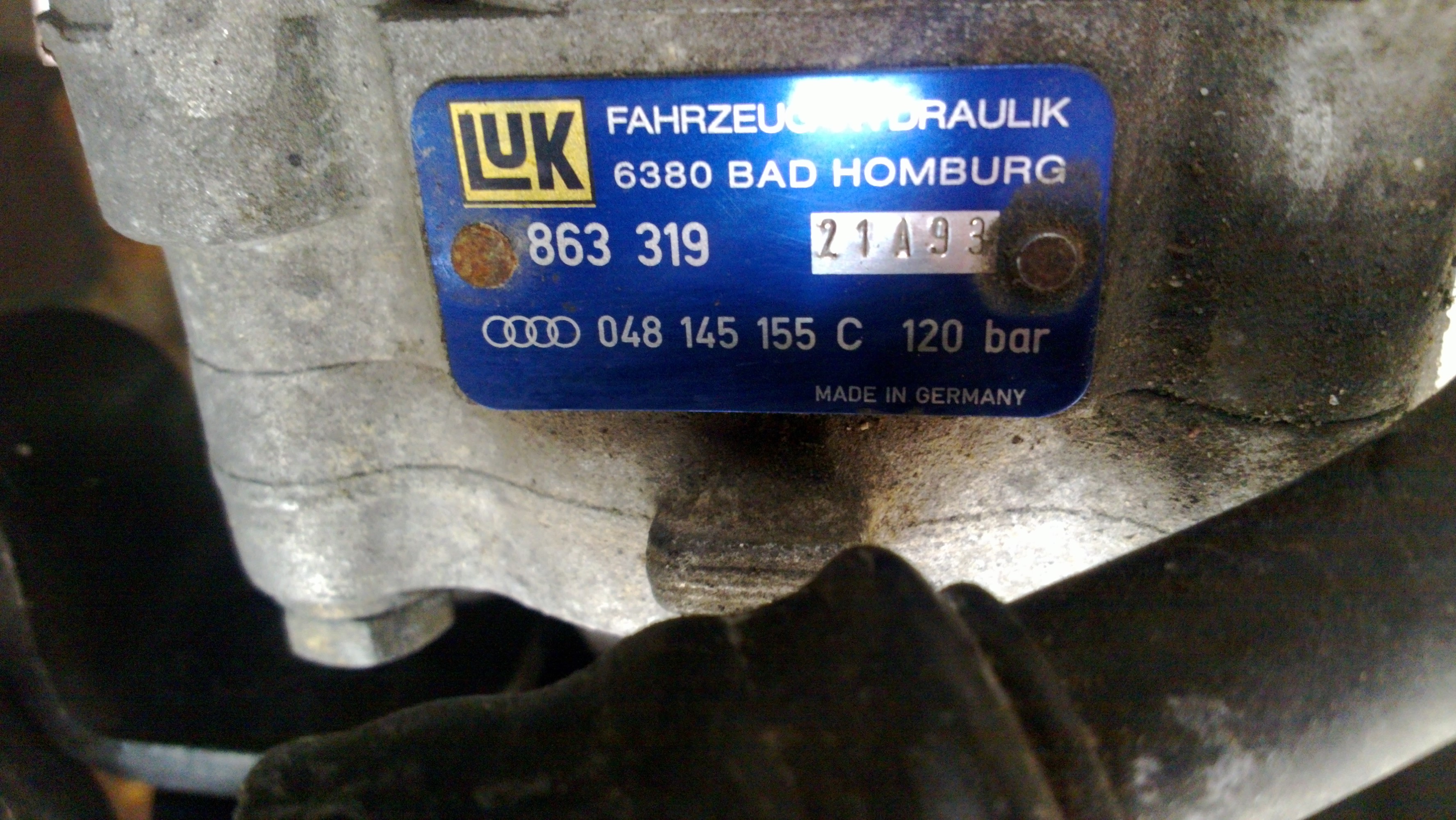

одноконтурный насос на AAN!ситуация была такая-,что меня не устраивало усилие кручения руля,крутилось нормально но бывает лутьше!(жижа зеленого цвета,по текучести наверно FEBI)почему так подумал,прежний хозяин перебирал рейку,максимум что мог залить на мой взгляд.насос выглядит как свежий(наверно Dimka013 -менял)он без опозновательных знаков и я подумал китай!на разборе с очень бодрой машины из литвы был снят насос (руль крутился одним пальцем)Вложение 14534при демонтаже якобы китайского насоса у него было отломано одно ухо крепления!после снятия его оказалось что это ZF (26 000 руб) 2009 г.в. ,после установки б/у не чего не поменялось!вот и все!!!где копать:1 -жижа?. 2-рейка(хрен его знает кто и как её перебрал?). 3- насос ZF-не айс . 4-на б/у насосе сам руль не крутил(может тоже не айс!). ??? теперь на всякий случай хочу замерить давление насоса
