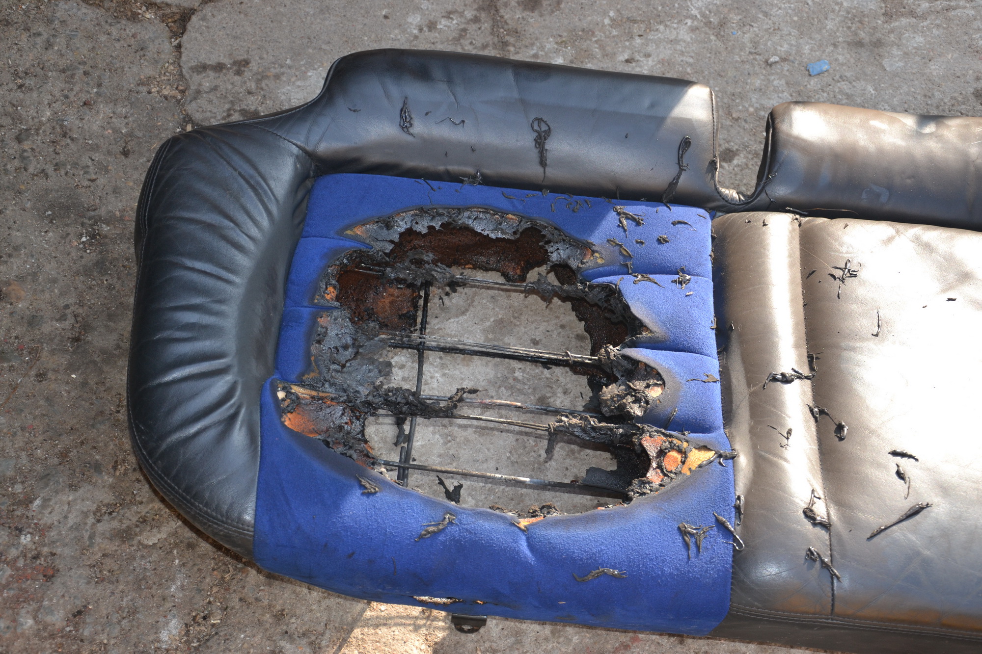

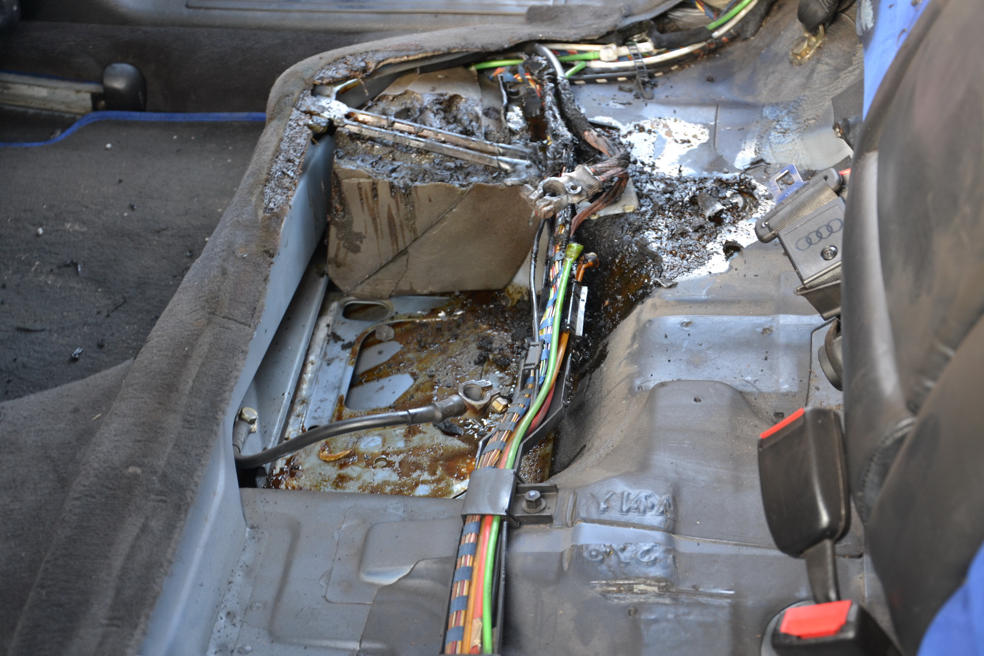

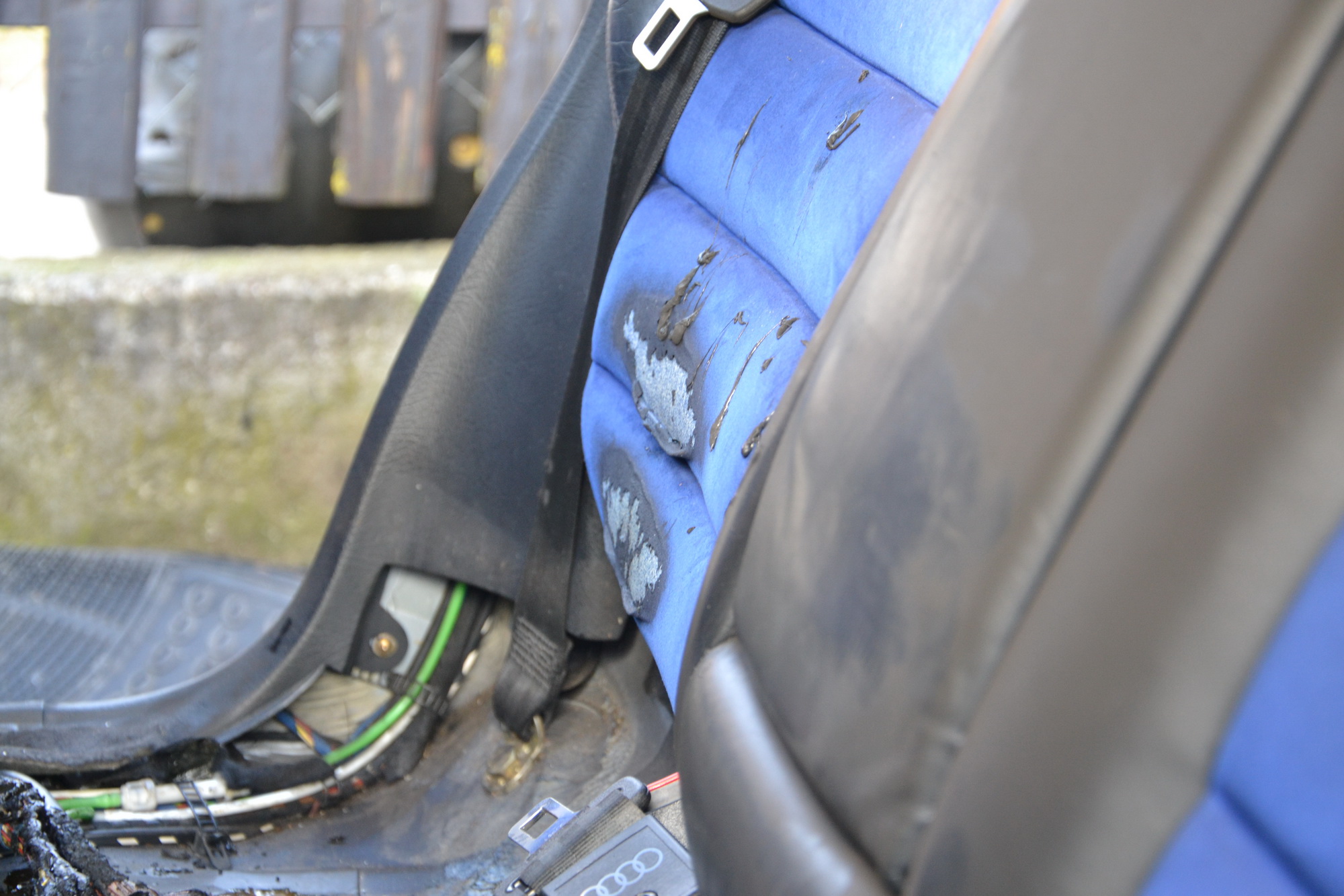

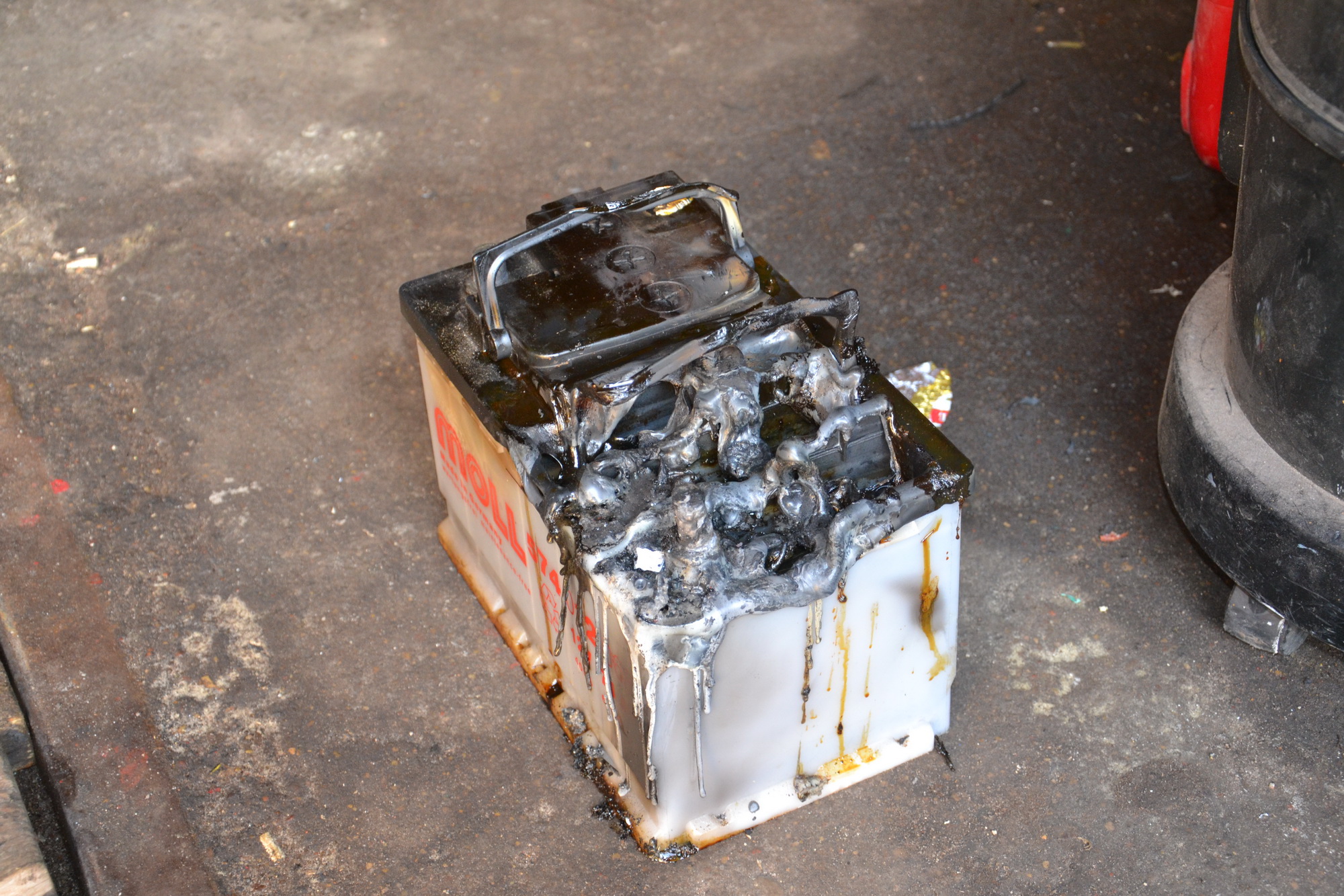

У многих эта проблема всплывала. Я сам чуть машину не спалил по очень близкой причине.
замкнули клеммы седухой?
Ага, у меня тоже несколько лет назад на сотке замкнуло, высокий аккум стоял, сидуха снизу подплавилась только.
не пойму вот,это коротыш из-за перемыкания клемм,как оно появляется то?
топикстартеру:
далеко он? дербанить будут?
Юзал без крышечек под клеммы
вырезать нахрен в этом месте карказ сидухи, меня всегда смущал он.
Жалко салон.
ниче там не надо вырезать, просто закрыть клеммы да и все..
