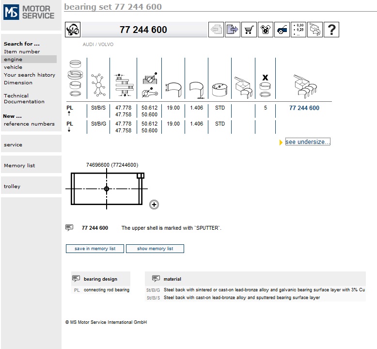

Поиском не получилось найти.Подскажите пожалуйста каковы должны быть номинальные размеры коленвала?
имеем вот такие размеры: 1-47,768 2-47,768 3-47,771 4-47,768 5-47,770 надо точить??
чем до тысячных померяли?
номинальный размер шатунных шеек 47,80, зазор шейка-вкладыш 0,022, максимально допустимый зазор -0,042. тебе пластикгейджем воспользоваться не помешает при сборке
потому что микрометр по плиткам гансона калибровать надо ...
ну лодно,вал покупаю,приедет,померяю еще у себя в механике.теперь такой вопрос,ТОЛЬКО СИЛЬНО НЕ ПИНАЙТЕ)))перебирал недавно голову,так вот снимать ее совсем не охото.получится ли у меня через низ вытащить и вставить поршня???)
и еще вопрос-заказал вкладыши по дурости не кольбен,а глико,походят они,или перезаказать????
