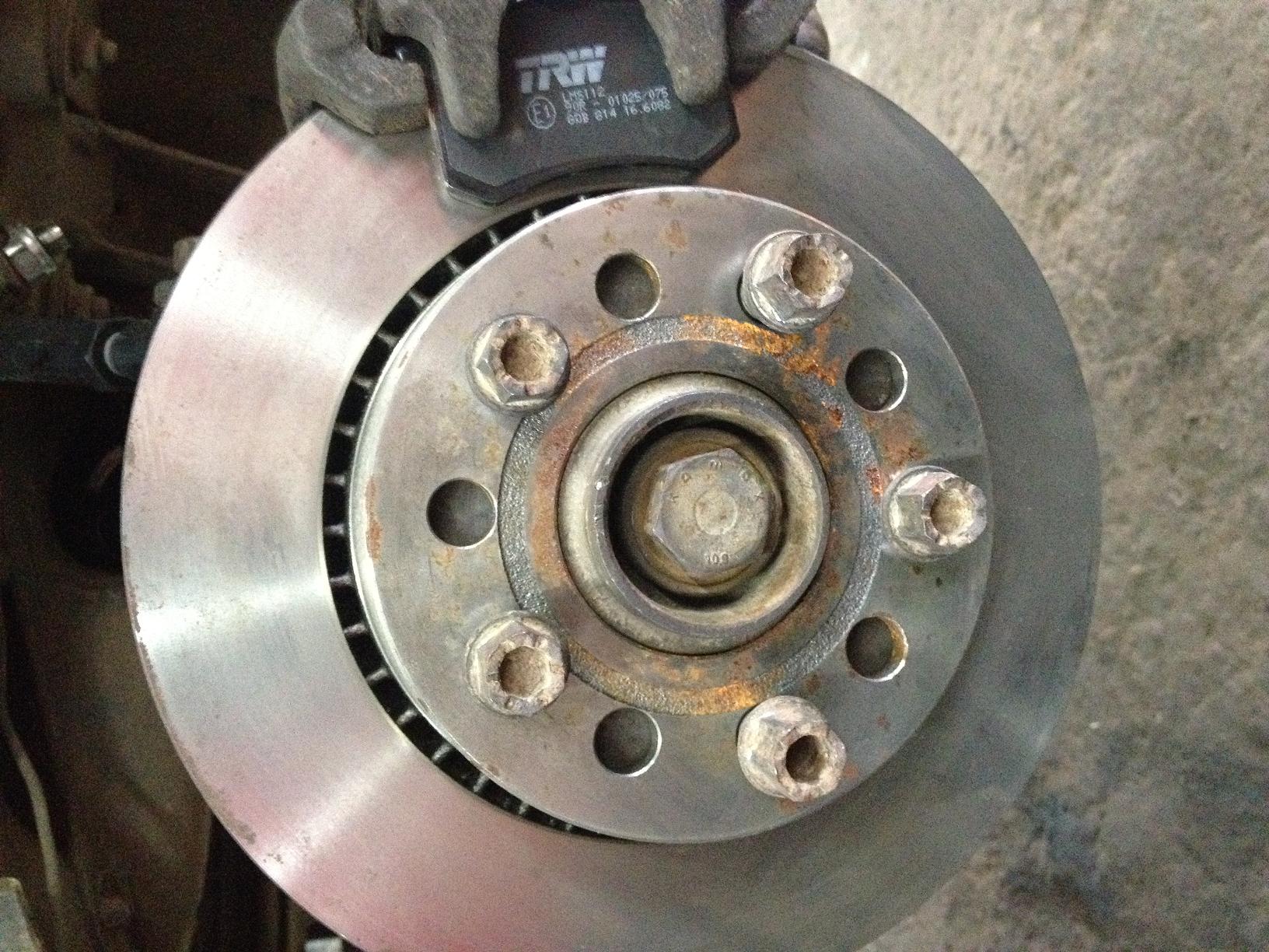

При снятии колес обнаружили, что тормозные диски (НЛО) стерты до перфорации, задние суппорта примотаны на проволоку, АБС обрезан впринципе. Не беда :) Главное доехать до города.

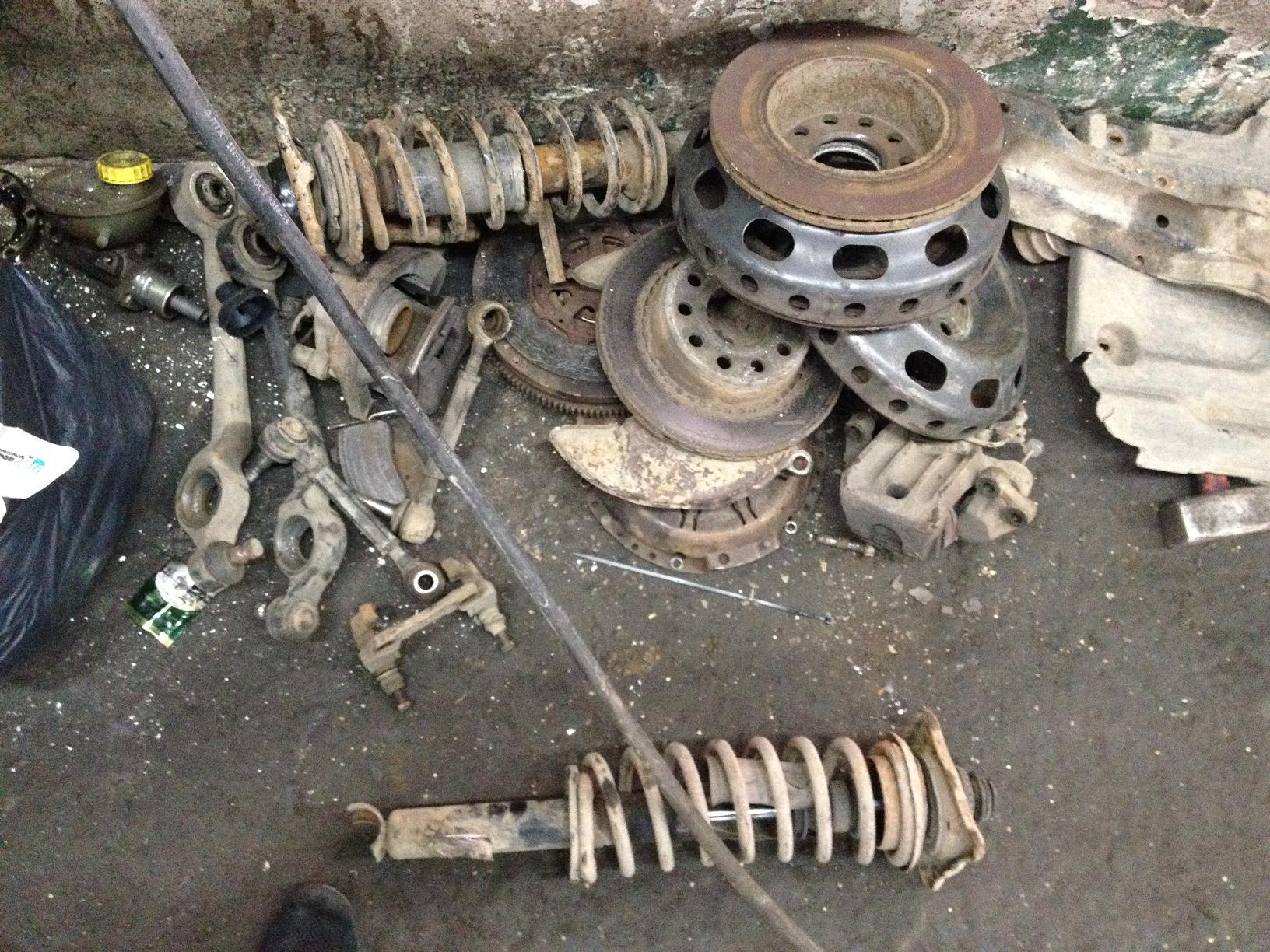

1.Тормоза менять все сразу. Их просто нет.
2. Ходовую всю под замену. То что было от Ауди мертвое, то что было заколхожено от ТАЗов тоже уже мертвое.
3. Сцепление под замену. При снятии коробки оказалось, что маховик просто рассыпался.

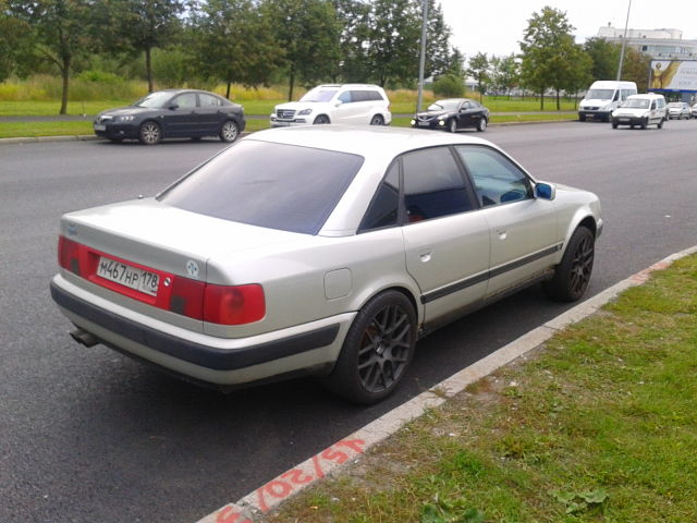

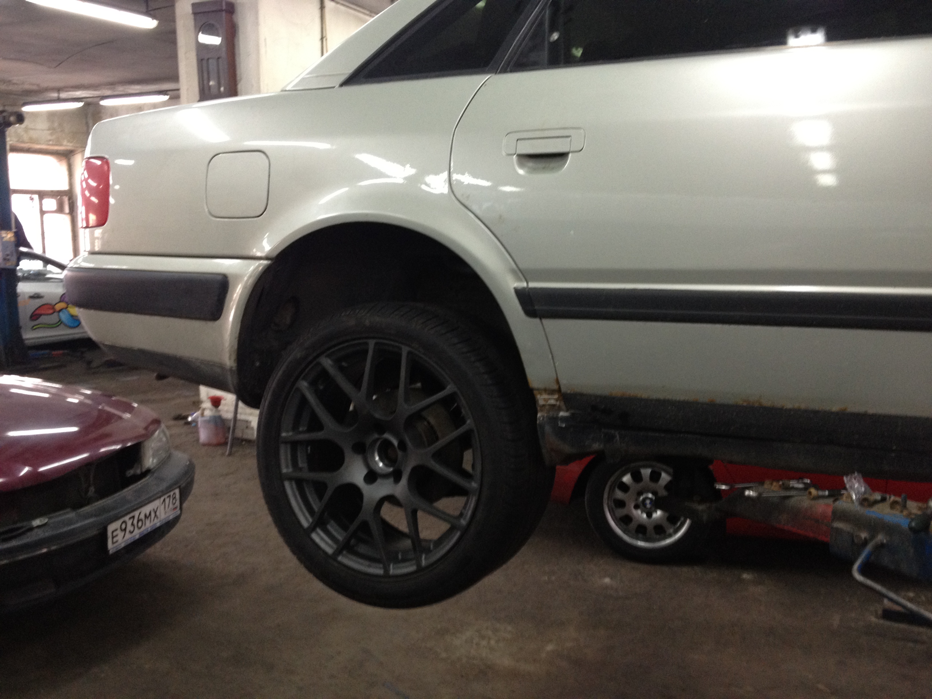

Что по итогу сделано за 2 месяца:

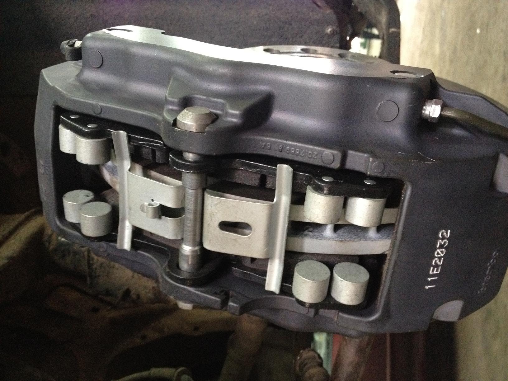

1. Тормозные диски все заменены (задние родные, передние от Кайенна)

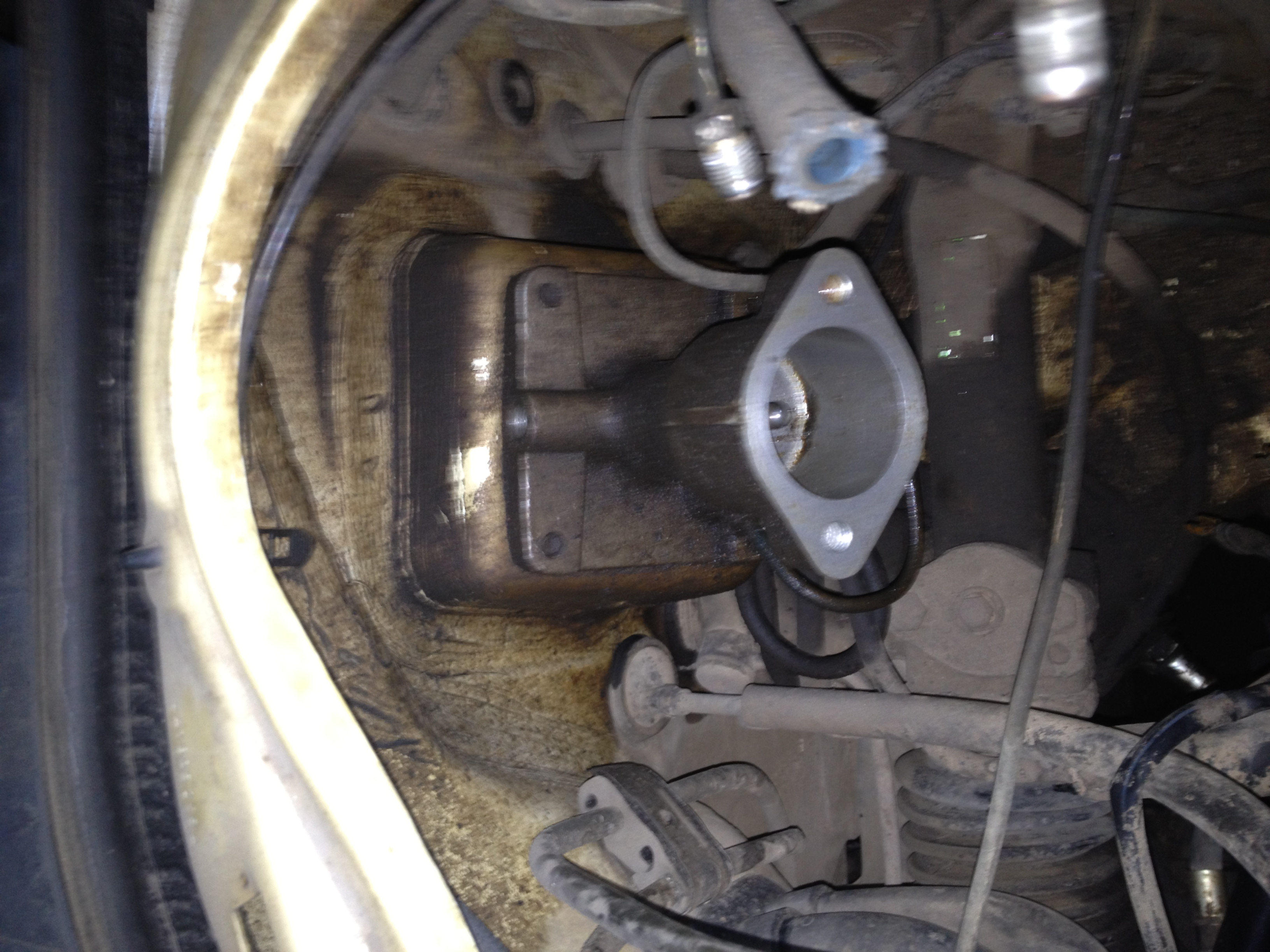

2. Передние тормоза полностью от Кайенна (осталось вкорячить вакуумник) Армированные шланги по кругу.
3. Ходовка вся новая. Рычаги, наконечники, резинки, пружины, аморты.
4. Заменены все прокладки (мотор и турбинку слава богу еще не успели ушатать)
5. Поменяны все расходники, масла, фильтра. Переплетена коса на катушки. Скорее всего будем ставить выносные.

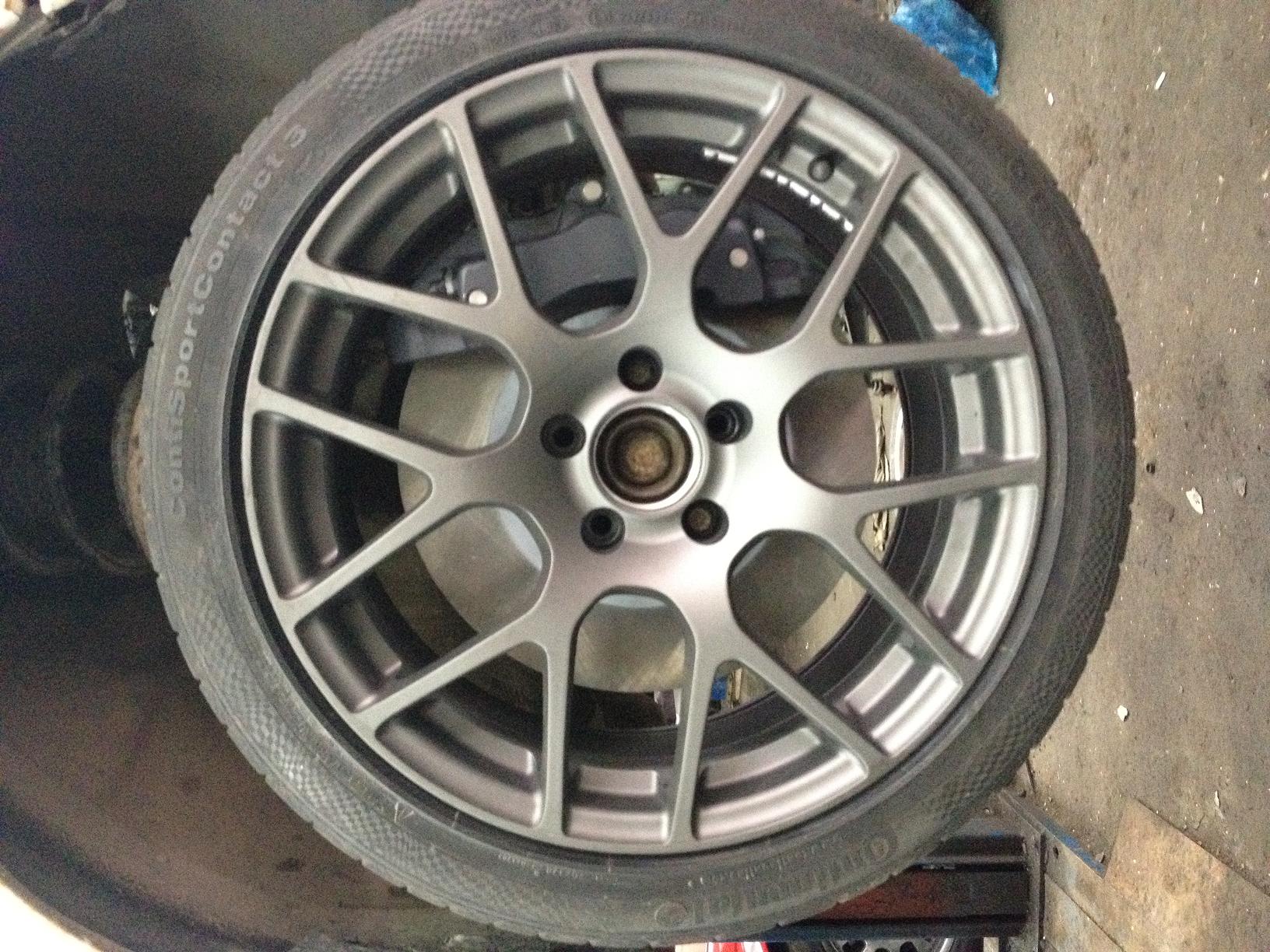

6. Поменяны диски и резина. Колеса долго присматривали. Выбор остановился на ковке TSW модель Nurburgring на 18Х8,5.
Встали на мой взгляд в тему. По крайней мере не цепляют при повороте. Комфорт и дизайн- дело субъективное :)
В общем машинка как-то выехала и как-то ездит.
