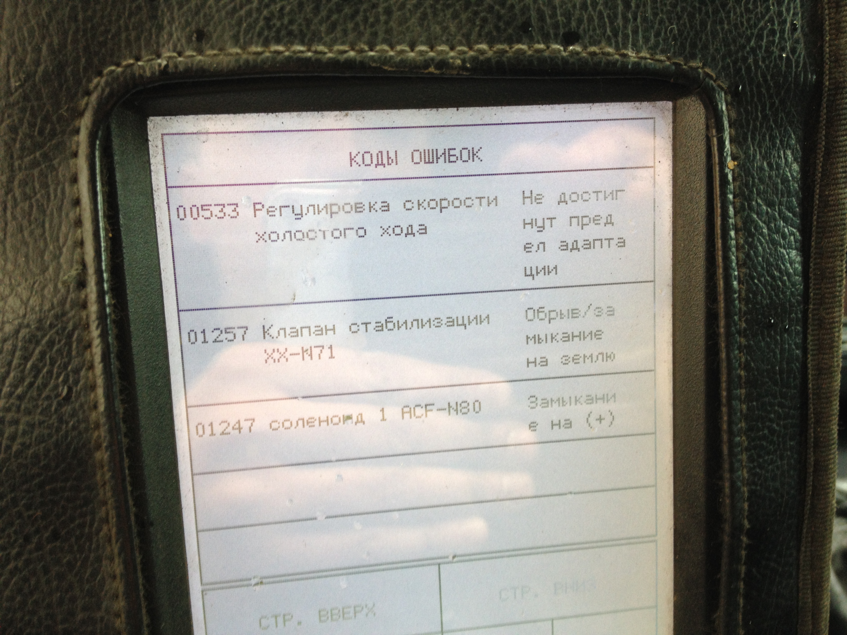

00533 регулировка скорости холостого хода( не достигнут предел адаптации)
01257 клапан стабилизации Хх-н71 обрыв замыкание на землю
01247 соленоид 1 acf-n80 замыкание на +
пиздец описание, проще экран сфоткать и выложить
ну первые две это одно и то же, смотри проводку до клапана и сам клапан хх
А есть схема откуда идут провода. Я бы проверил временным проводом)
3) не могу понять это случайно не н75?
неее, N75 это другое совсем

а третье это клапан адсорбера, фишки местами случаем не попутал?
Надо попробовать перекинуть и посмотреть что будет)
так их вроде как не перепутаешь там, ну канеш не исключен фактор "таланта" )))
Проверил вроде все нормально воткнуто) а еще когда заводишь она 3 раза газует!)
Сегодня заметил когда заходил в базовые установки диагностике там был параметр температуры и он показывал -49
эт у всех пока не заведешь. а местами пробовал менять?
Да она постоянно газует)
так не пробовал?
Да тока во дворе по пробовал! И она начала постоянно газовать
ну значит смотри проводку
А есть схема хотел соплю бросить чтоб проверить
схемы нету
Народ дайте схему плиз(!
