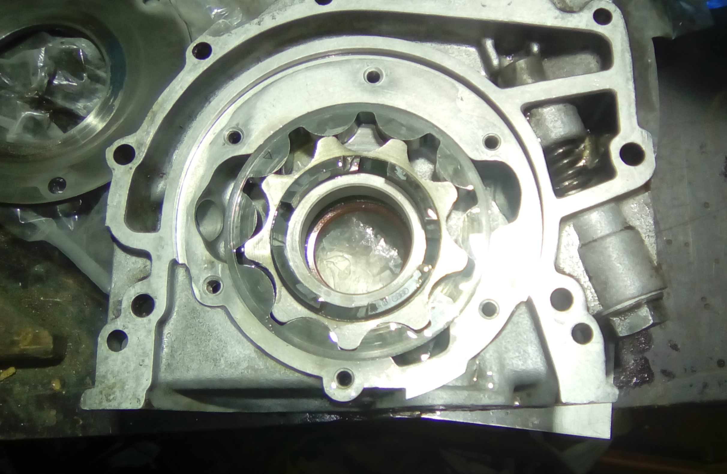

Пойдет на 3B? Раз на дизеле на 6ц работал, производительность больше должна быть?
На бензиновых оборотах не будет кавитации или еще чего страшного, почему-то их ставить пересталиВложение 64476
А где такой можно найти?
С vw lt и d24 volvo.
Была старая тема где то,про маслонасосы Николай(Скиталец),говорил про них.
Ставили дизельный. Давление меньше.
Конкретно такие?
Вопрос про такие на 6 ц.
на евро авто были насосы в очень хорошем состояниии, от дизелей, они долго лежали моторы разбирались и насосы копились и дешевели, и я их все купил, много и дешево:)
