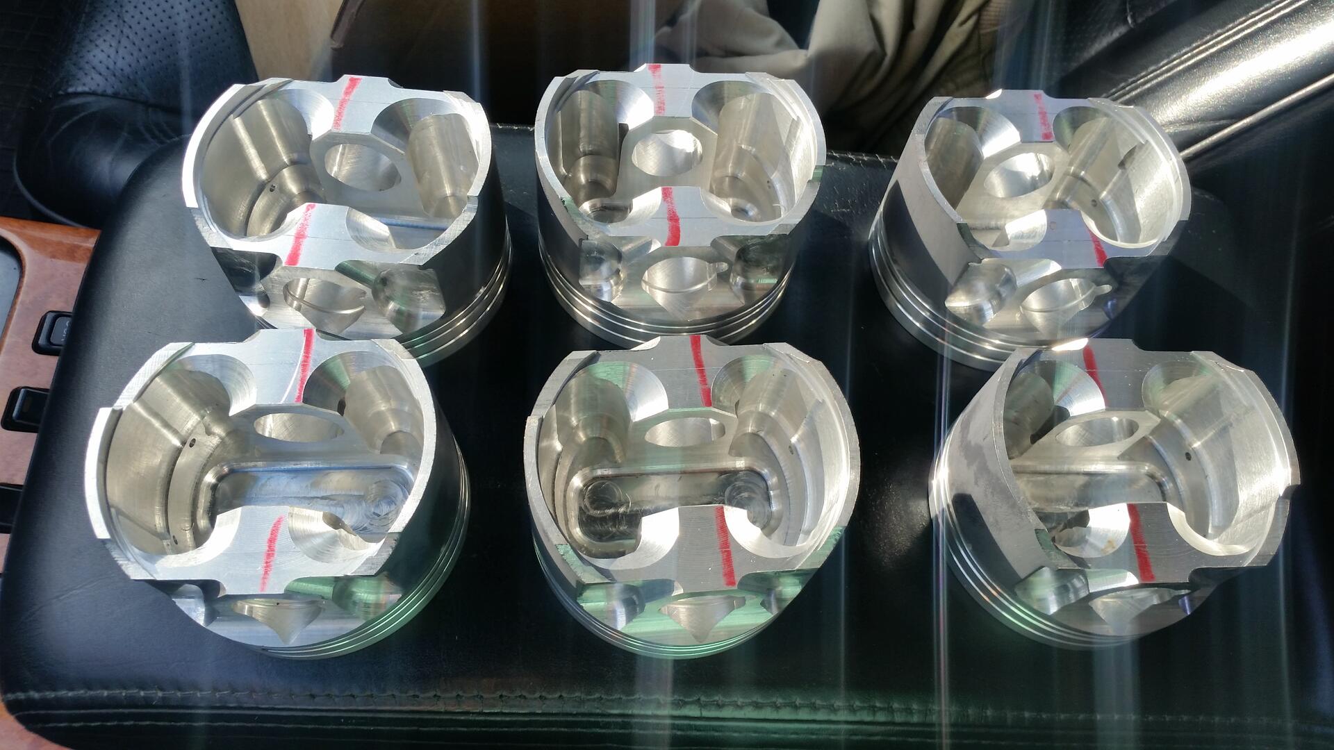

МОТОР БЫЛ НОМЕНАЛ…без ремонтов КШМ . Поршневая родная 81 мм. Пробег 230000
Работа:
Мойка двс ультразвуком 490 руб.

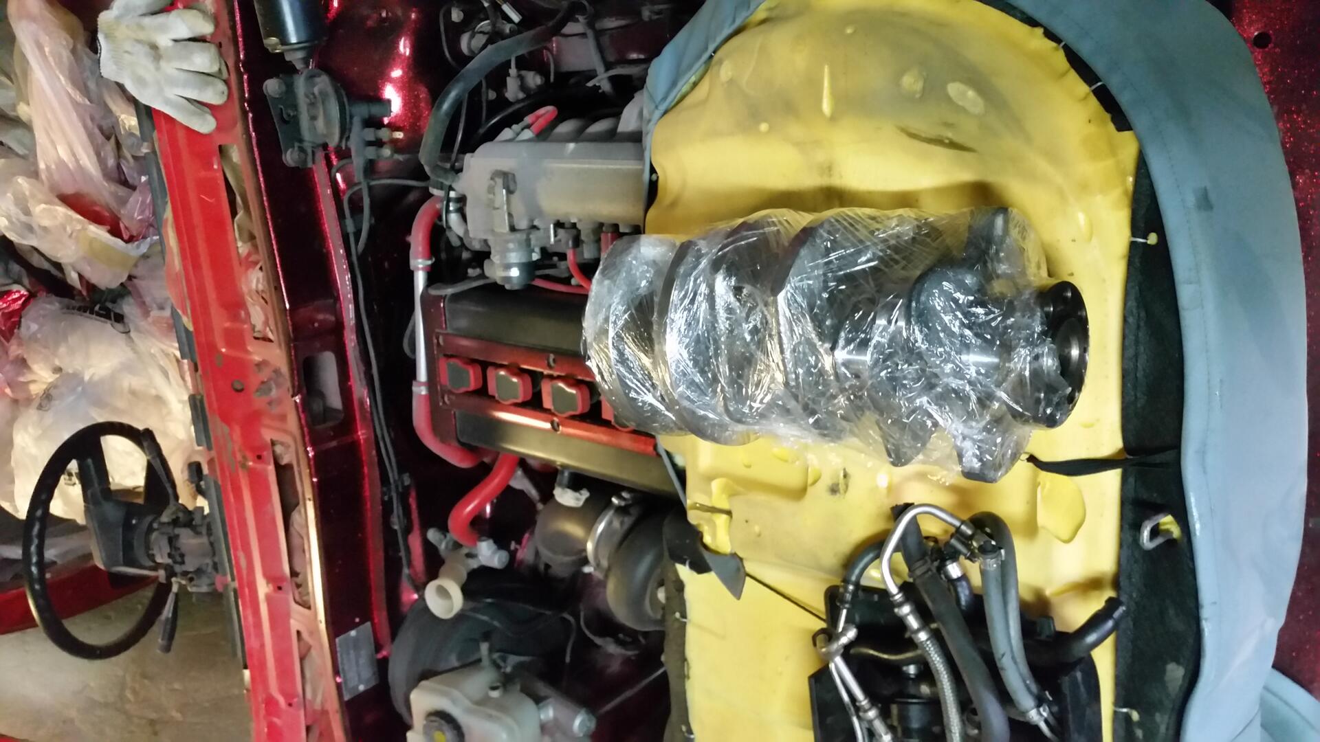

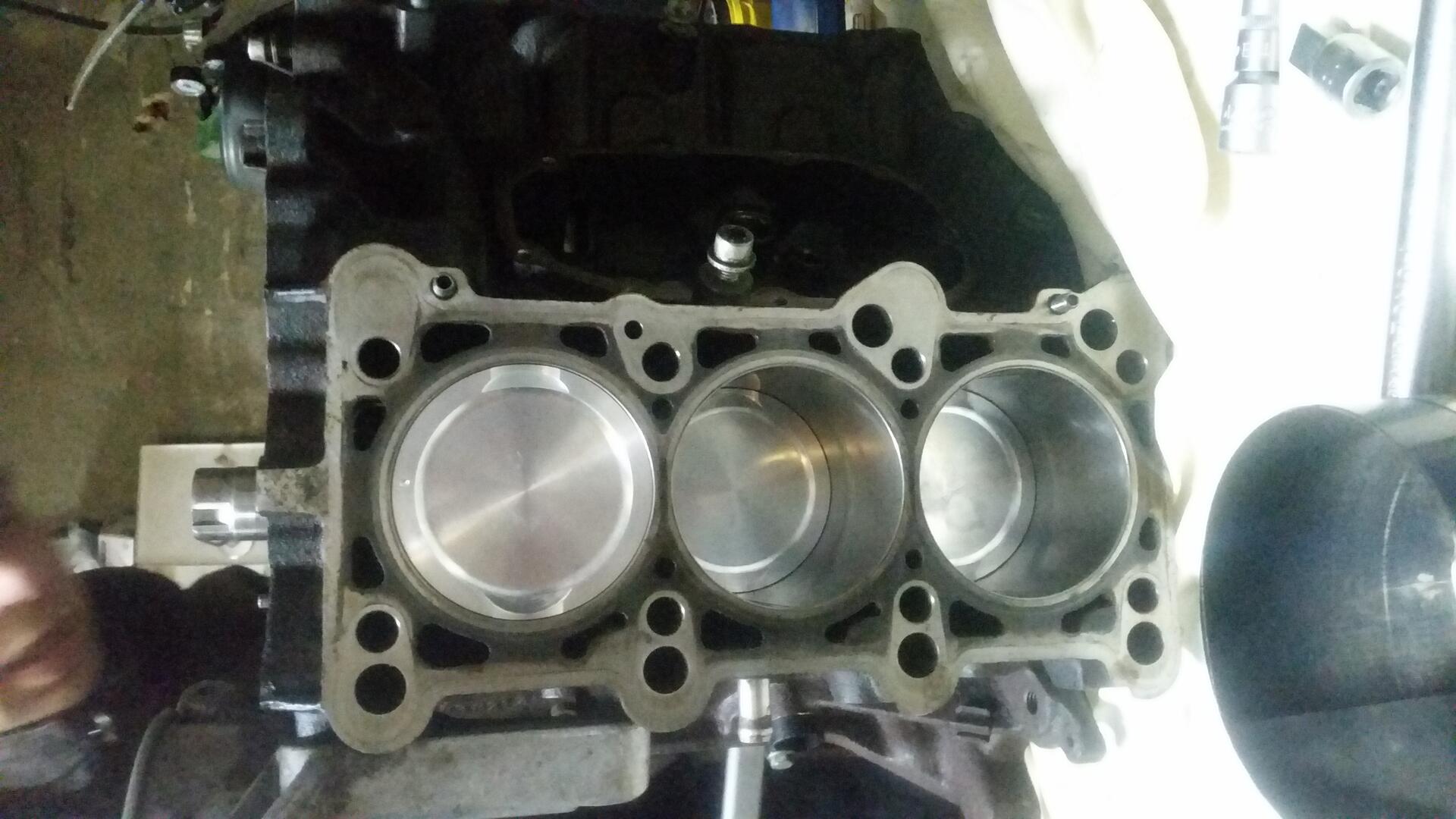

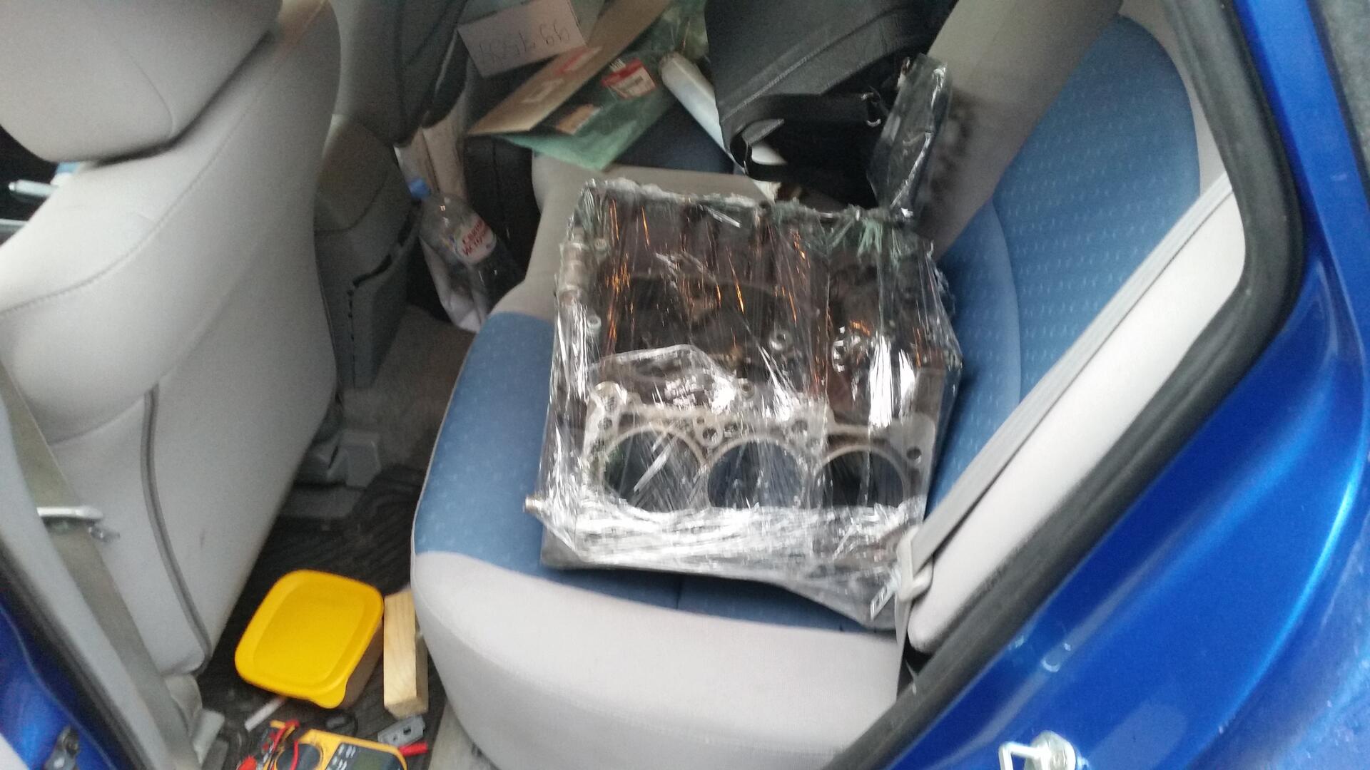

Расточка и хонингование блока цилиндров 7566 руб.
Расточки постели К/В под размер 70,000/70,019 8730 руб.
Шлифовка шатунные шеек с галтелями 3855 руб
Шлифовка коренных шеек с галтелями 3855 руб
Полировка шатунные шеек 320 руб
Полировка коренных шеек 213 руб
Рихтовка К/В прогиб до 0.4 мм. 698 руб
Мойка К/В 145 руб
Проверка К/В на трещины 485 руб
Доработка боковых отверстий бугелей 970 руб
Занижение бугелей 1300 руб

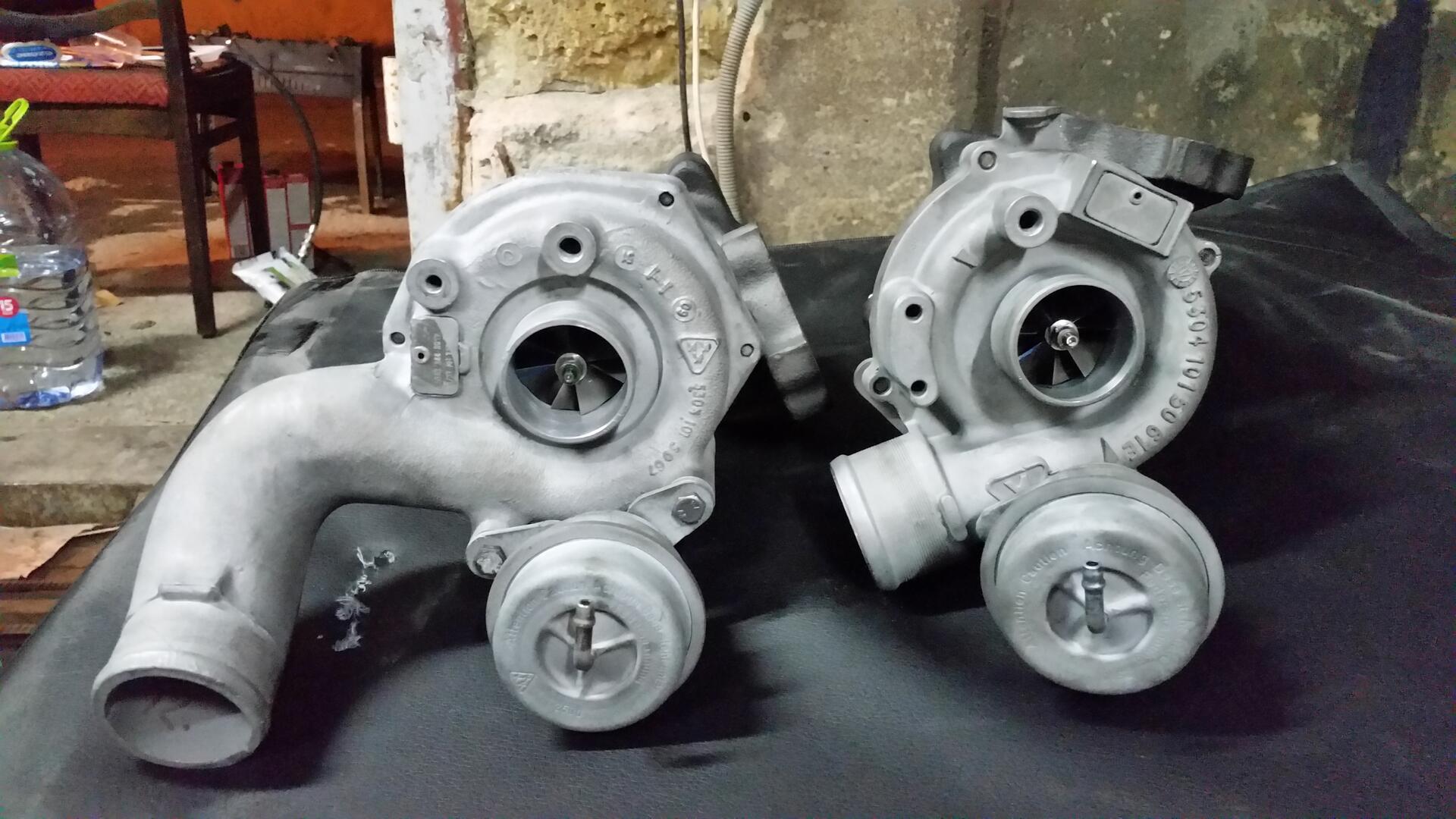

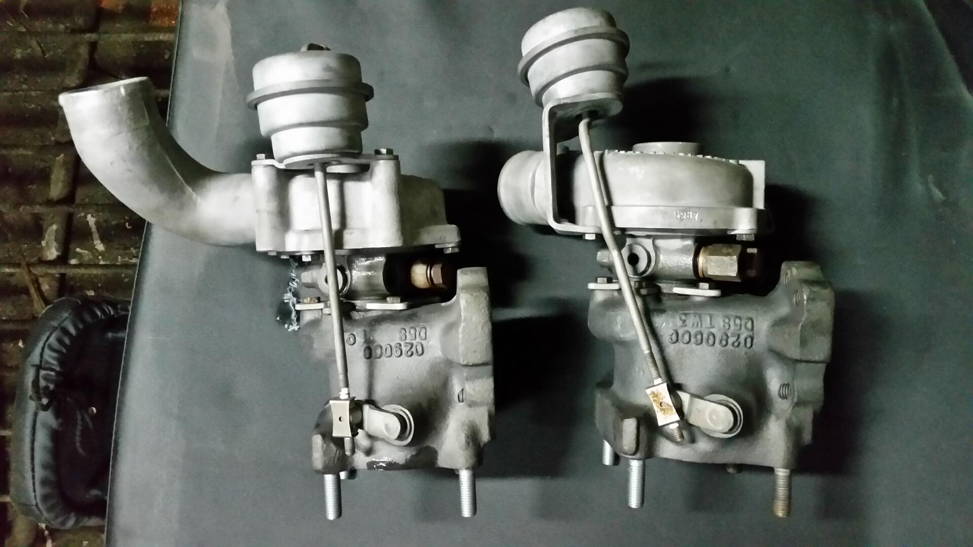

Ремонт двух турбин + гибрид к03-к04 ( усиленные актуаторы с калибровкой под 0.8 бар) 26000 руб

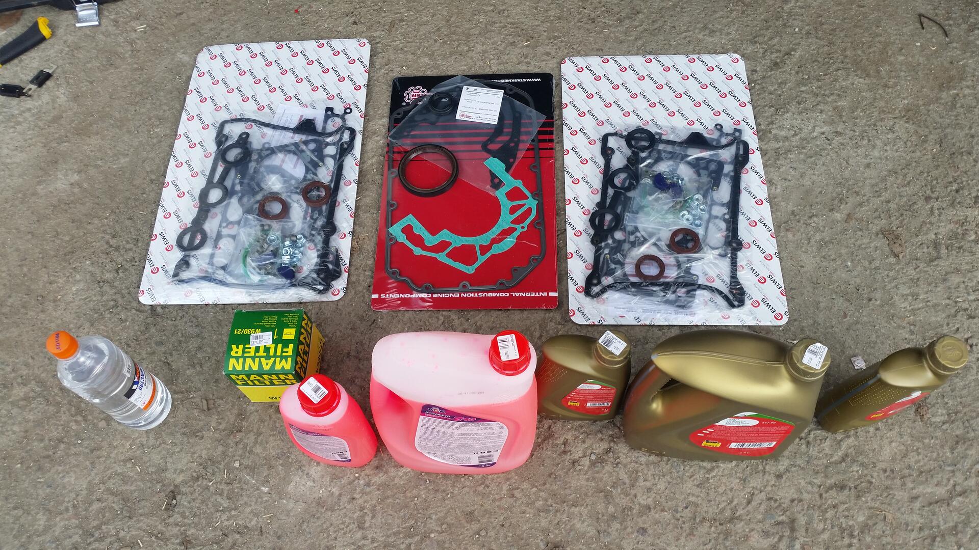

Теперь что касается запчастей:

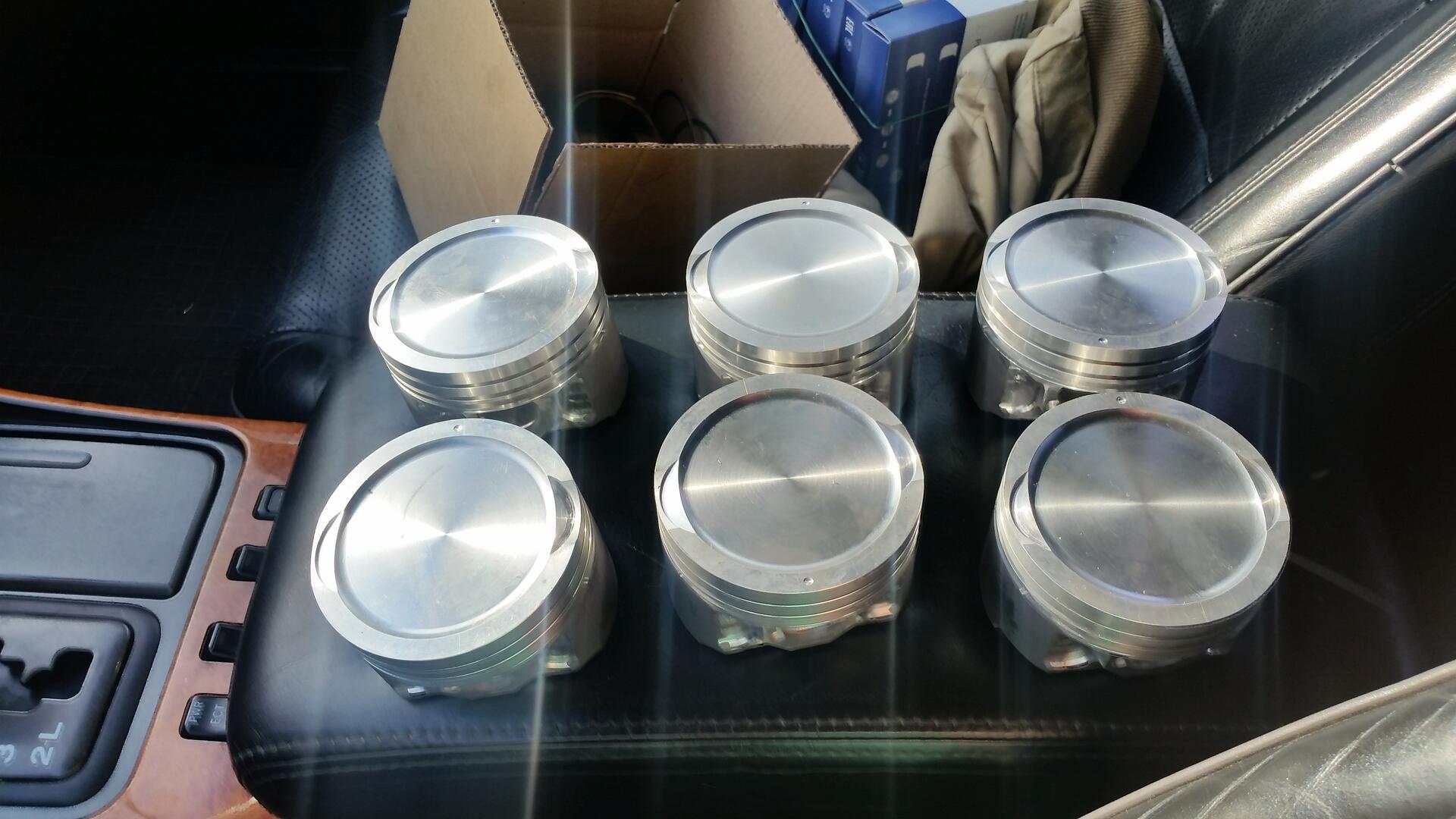

Поршни ковка под заказ в Зеленограде 81.5 мм с тепловым зазором в 0.05 мм 32000 руб ( родные поршни под 1 ремонт не найти и цены пипец поэтому ковка под заказ)
6 Комплектов колец NE на поршни 81.5 мм 1.5 х 1.75 х 2.0 мм (артикул 8950745000) 6000 руб.

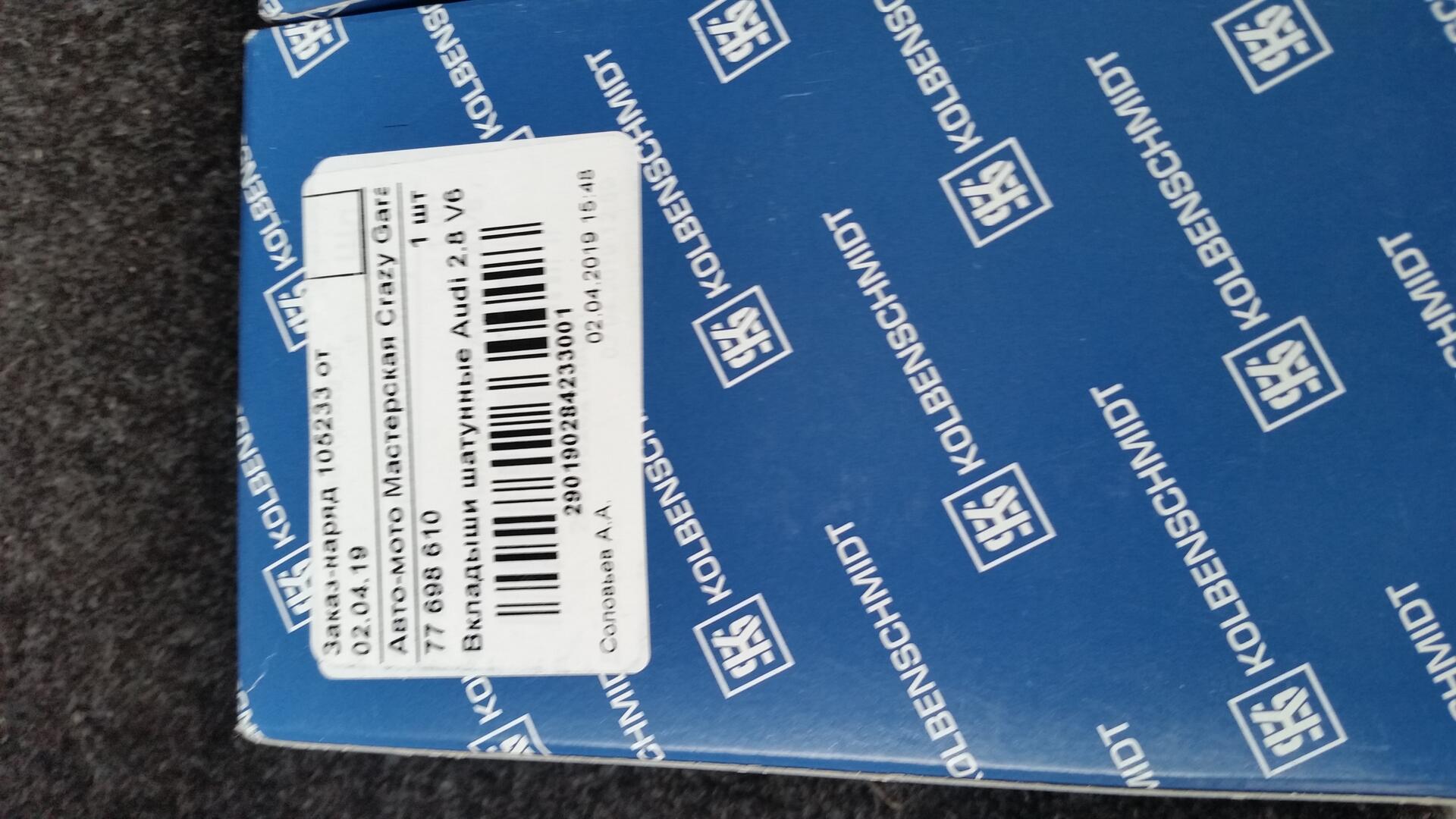

Вкладыши шатунные 1 ремонтныл размер KS артикул — (058-B6000-025) (77 698 610) 2340 руб.
Вкладыши коренные 1 ремонтный размер КS артикул — (058-M7000-025) (77 850 610) 2066 руб.
Фильтр масляный MANN артикул W930/21 648 руб.
Масло 6 литров Eni 5w-30 3171 руб.
Антифриз красный 6 литров g-12 aga-z40 970 руб.
Обезжириватель 5 литров ( для мойки запчастей и агрегатов) 698 руб.
Ремень ГРМ ( лежал в машине новый) 1700 руб.
Приводной ремень 820 руб.
2 Комплекта прокладок на головки блока цилиндров . Артикул Elvis- (9856012) 6500 руб.
1 Комплект прокладок для блока цилиндров. Артикул Stark Meister — (P06.02.02.003) 2000 руб.
Прокладки 2 шт. На турбину ( к фланцам выпускных коллекторов) 500 руб.
Прокладки 2 шт. Стык турбины с даунпайпом 800 руб
Плюс учитывайте стоимость работ снятия/установки, разборки/сборки . Везде цены разные и обычно выше 50000 за данные услуги.
При грамотно выполненной работе и нормальных комплектующих, мы получаем почти новый двигатель .
Кстати головки у меня уже ремонтные 1000 км назад. Валы Rs4 + замена клапанов ( притирка)+ портинг и расточка отверстий .
Надеюсь вам инфа будет полезной .Вложение 65632Вложение 65633Вложение 65634Вложение 65635Вложение 65636Вложение 65637Вложение 65638Вложение 65639Вложение 65640Вложение 65641Вложение 65642Вложение 65643Вложение 65644Вложение 65645
