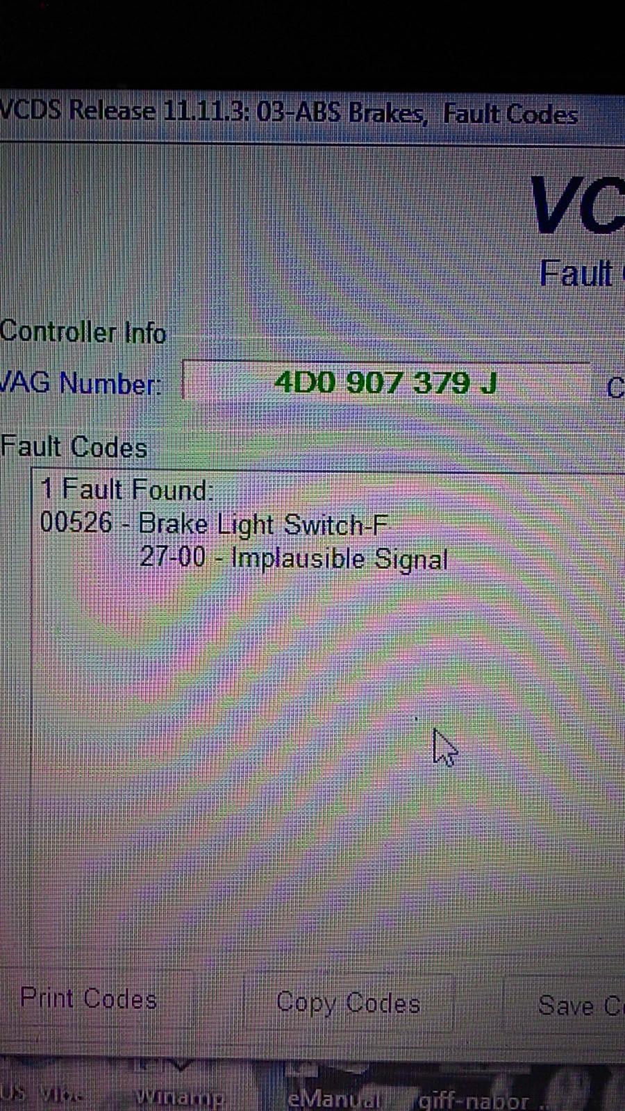

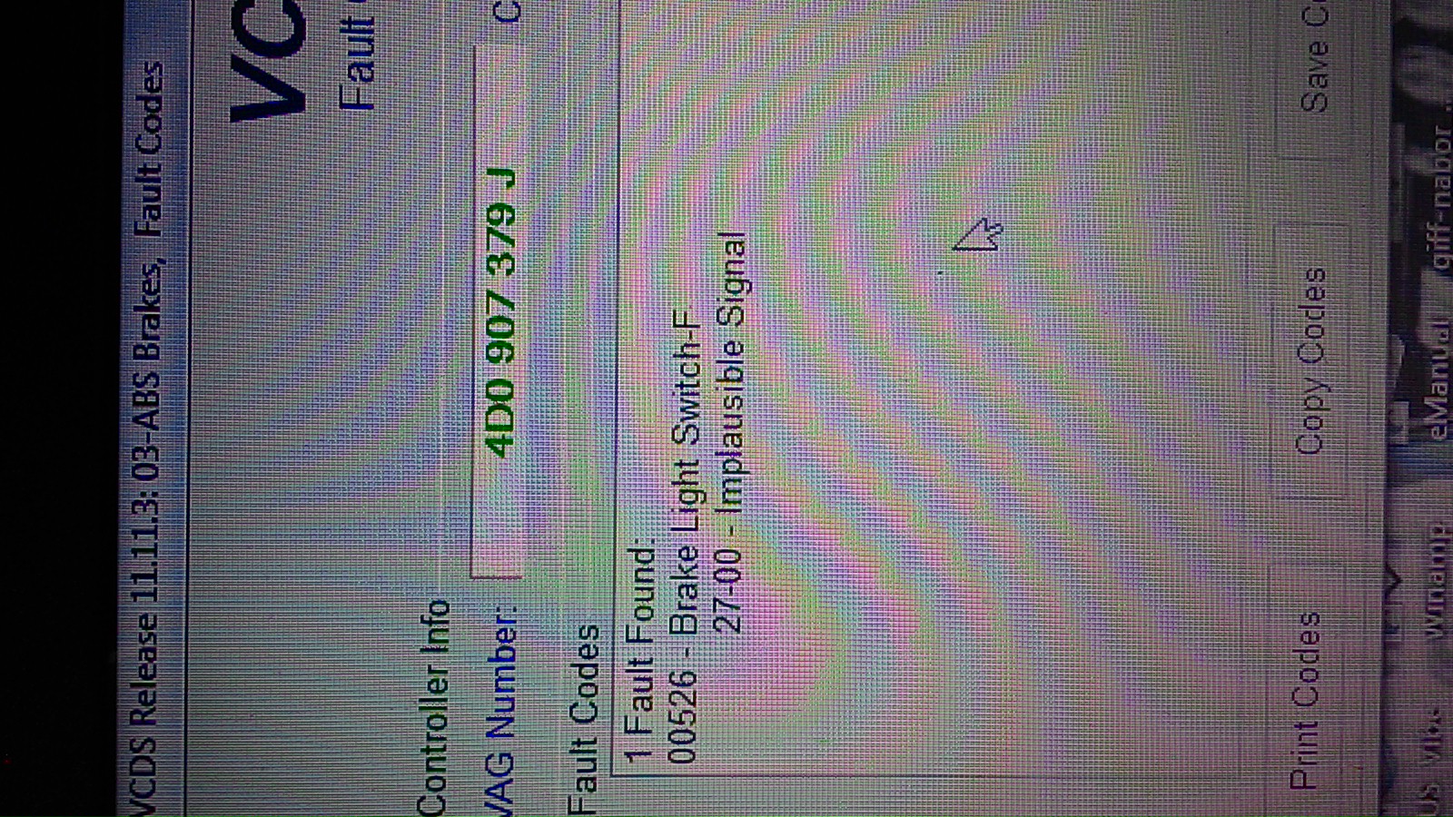

вот такая ошибка есть
всёёё!!!! починил!!! огромное спасибо, Сергей, за подсказку!!!! дело было и правда в концевике тормоза, разобрал а там контакты подгорели, все почистил, из двух собрал один и всё работает. :bp::dd::cc:
