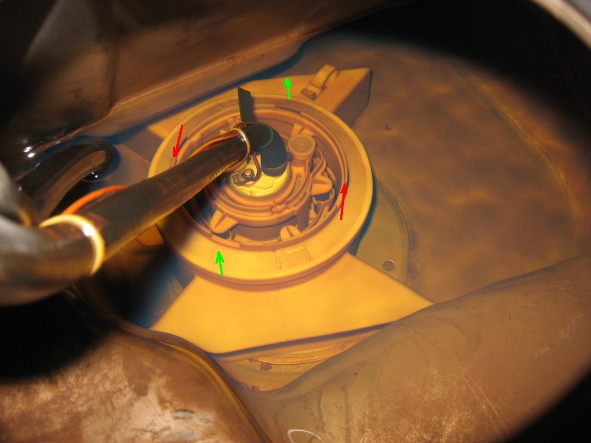

Сука уже 2 часа ебусь с ним!!
вариант 15 мм против часовой и вынуть не катит..не крутится.
мож, кто может подсказать пошагово

две пластмасовых защелки разведи и тяни у меня это заняло одну минуту, а вот сам стакан с сеткой там уже поипатся надо
снял...
со стаканом я тож поипался все руки в крови были, там кольцо пластмасовое типо стопорное с тремя фиксаторами, отверткой тоненкой надо хотя бы один подцепить, а там уже по проще но серовно это ебля ацкая нивидно никуя

тоже менял насос в выхи, больше заебался насос из фильтра вынимать, а из бака вынулся довольно легко... вопрос есть такой: при установке пирбурга мехвпрыскового он по уровню забора бензина не выше ли находится чем родной? т.е. не при большем ли остатке топлива он не сможет всосать бензин?

Еще раз объясните особо одаренным че делать то нада)))
Вот в этом месте проебался два часа так и не снял.
Вложение 11986
в этом месте снимаешь круглую пластмасску с надписью "zu", просто вверх снимается,потом отгибаешь оба усика и вытаскиваешь насос.если надо снять стакан то там есть 4 прорези кагбэ,он в идеале спецключом поворачивается,но можно и чем нибудь подручным,против часовой стрелки крутнёшь и он вылезет.
А я чет сразу пытался стакан выдрать из этой круглой хрени.
