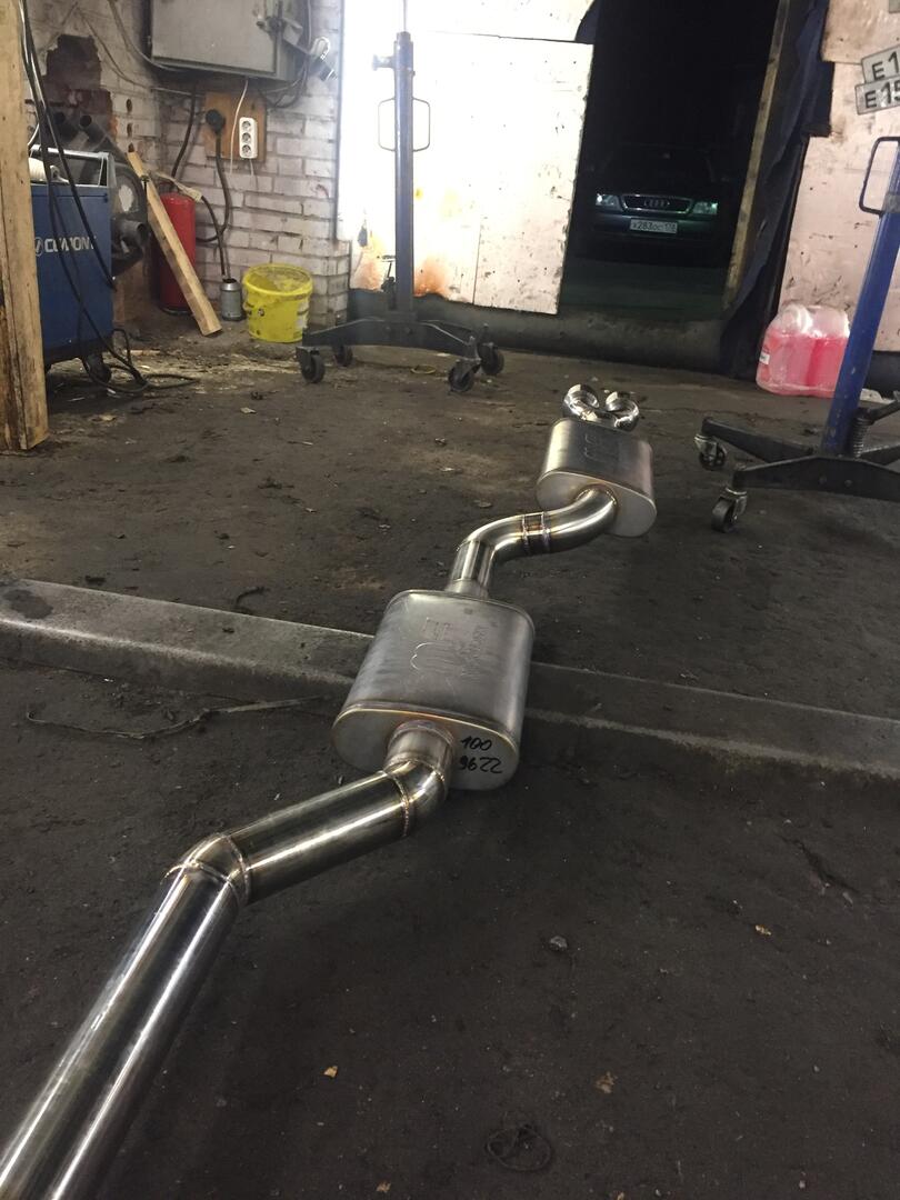

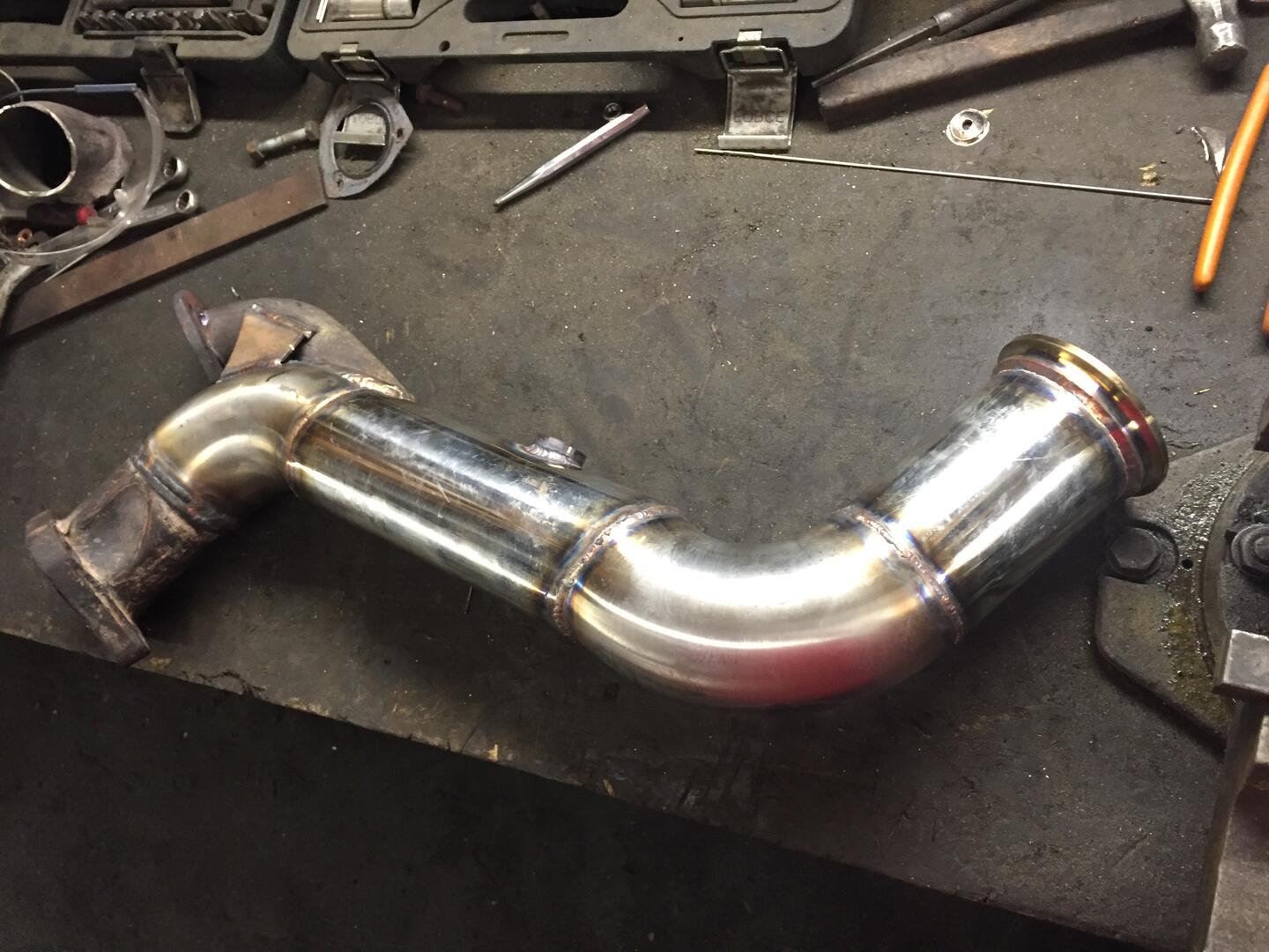

Всем привет! Правильно выхлоп сварили? https://www.drive2.ru/l/524123450139216265/
Смотря для чего и для какого турбокомпрессора
что за банка задняя?
Помнится мне, что тоннель у эски не ровный, отсюда вывод, что сварено ниже чем нужно. Тупо прямая труба ну- ну такое.
1) когда труба просто по диагонали прямая . Надо либо мять трубу . Либо снимать траверсу днища и выхлоп будет крайне низко.
2) банка подобного типа орет Шо пздц. Толку от неё не много. В салоне жесть 146%
3) гофра 100мм почти не гасит вибрации.
4) жесткое крепление глушителя к кпп после гофры ?) вообще улыбнуло))
5) цена выхлопа 37000р с работой так ещё и обычной сваркой))
примерные прикидки того что мы варим : работа аргоном 15-18к
банка 4000р
гофра 3слоя 150мм 1000р
2м трубы 2400р
1 хомут v-band 1800р
4 отвода 76мм 2800р
2 резонатора по 3000р ( можно отделаться одним будет вполне себе ничего)
насадки 2000р

Все компоненты/материалы похожи издалека на теплое говно типа fortluft. Если каких-то особых личных задрочек по запросам от выхлопа (эстетика, звук, дорожный просвет) нет, то покатит.
360 лс ниче не свистит .
