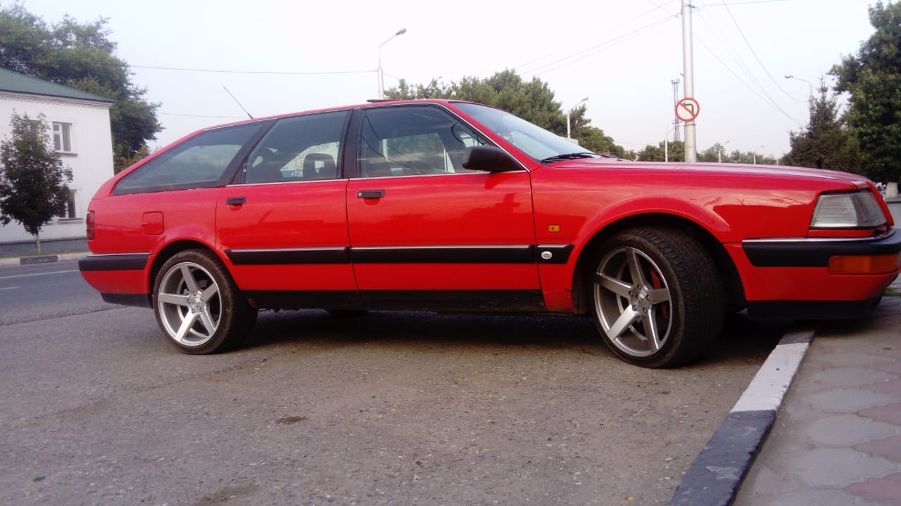

Добрый день. Не могу устранить вибрацию при торможении, при движении вибры нет. Подшипники новые, торм. диски и колесные и резина - всё новое. Подрамник тоже четко.Вложение 64570 Всё недавно собрано. Сход-развал делали, но можно еще раз проверить если это может быть причиной. Кто нибудь встречался с таким делом?.
