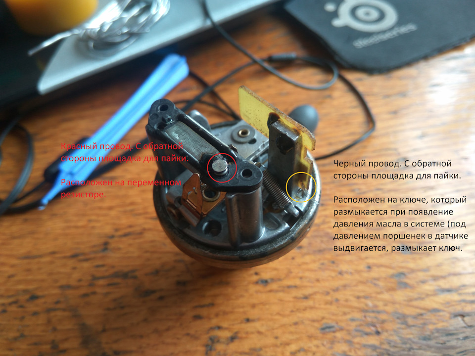

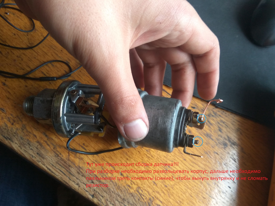

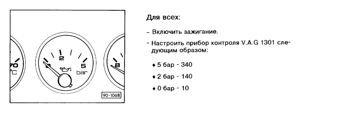

Самая частая проблема — это шкалит сам показометр на приборке. Проблем тут может быть две — оторван провод от резистора, оторван провод обмотки резистора от контакта. Об этом и ремонте в картинках ниже. По другим неисправностям — разбирайте и проверяйте, на картинках я описал принцип работы датчика.
upd: по второй картинке с резистором - на моем датчике между местом пайки и началом обмотки - 10 Ом, между местом пайки и концом обмотки - 290 Ом. Ну с учетом всех погрешностей и толстых щупов мультиметра.
