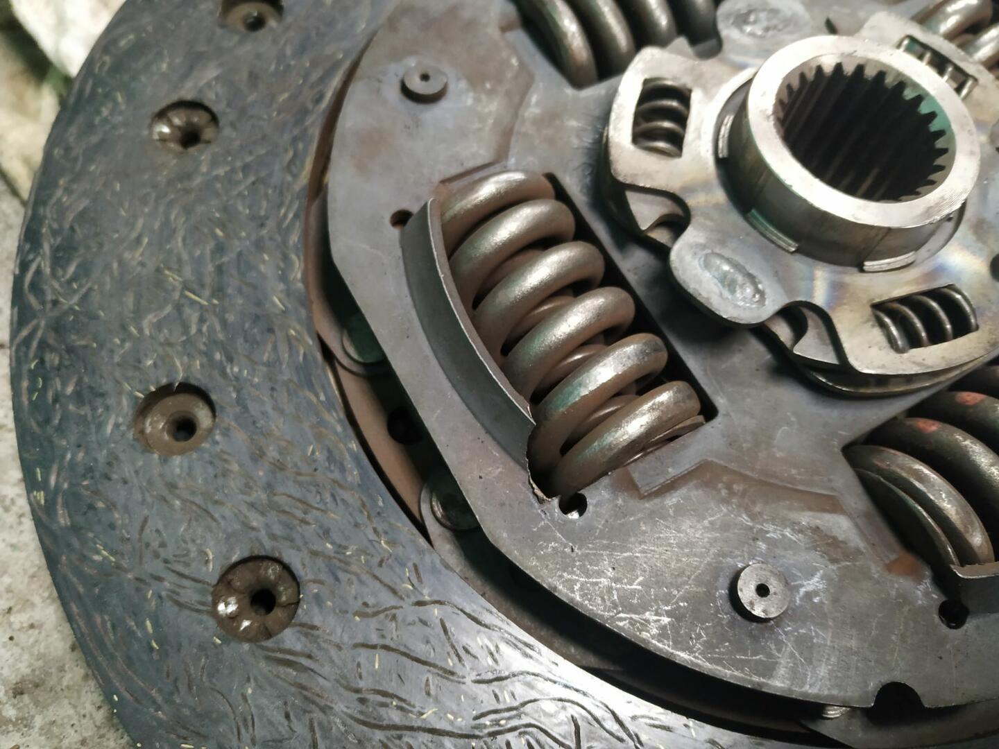

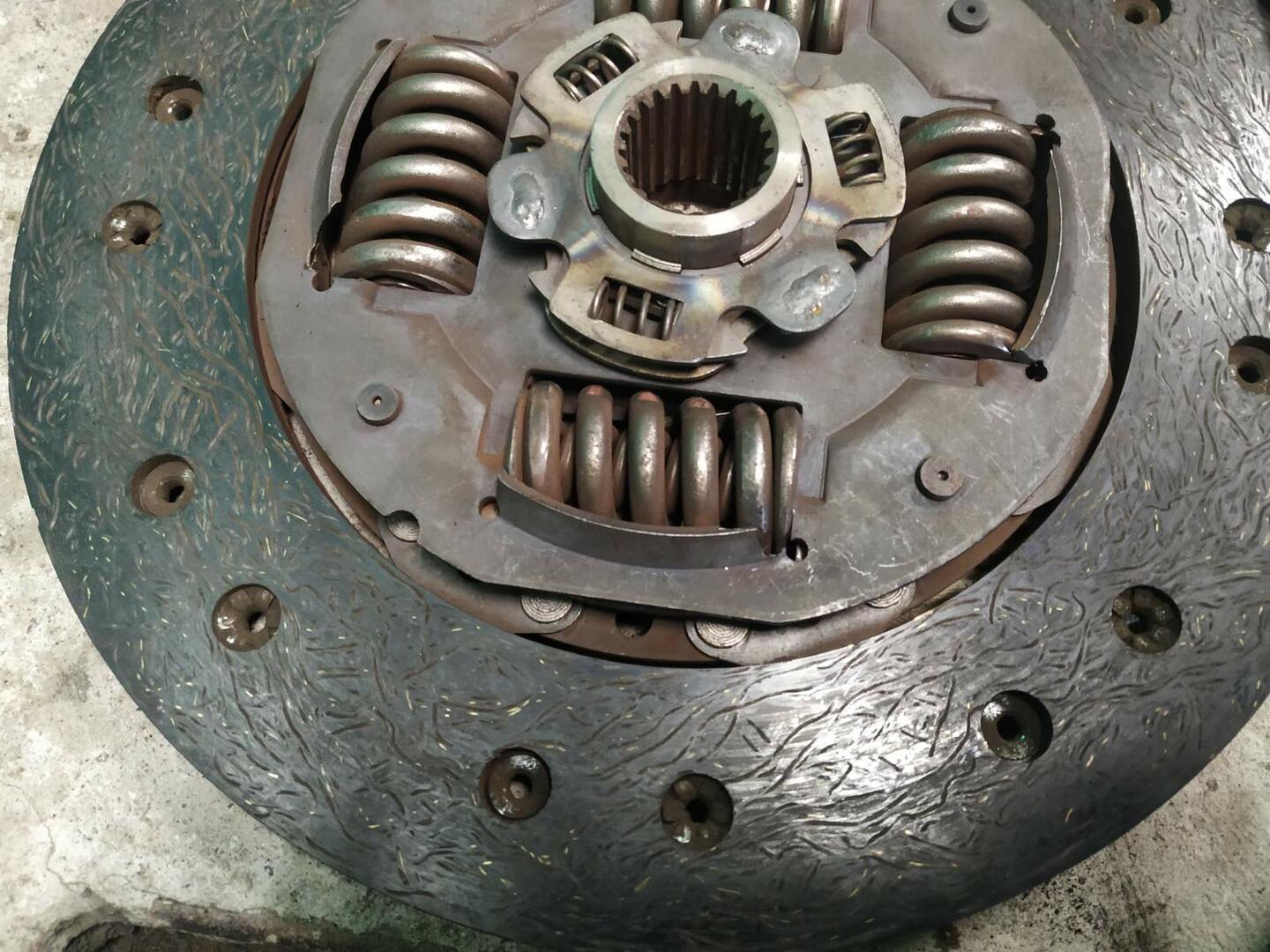

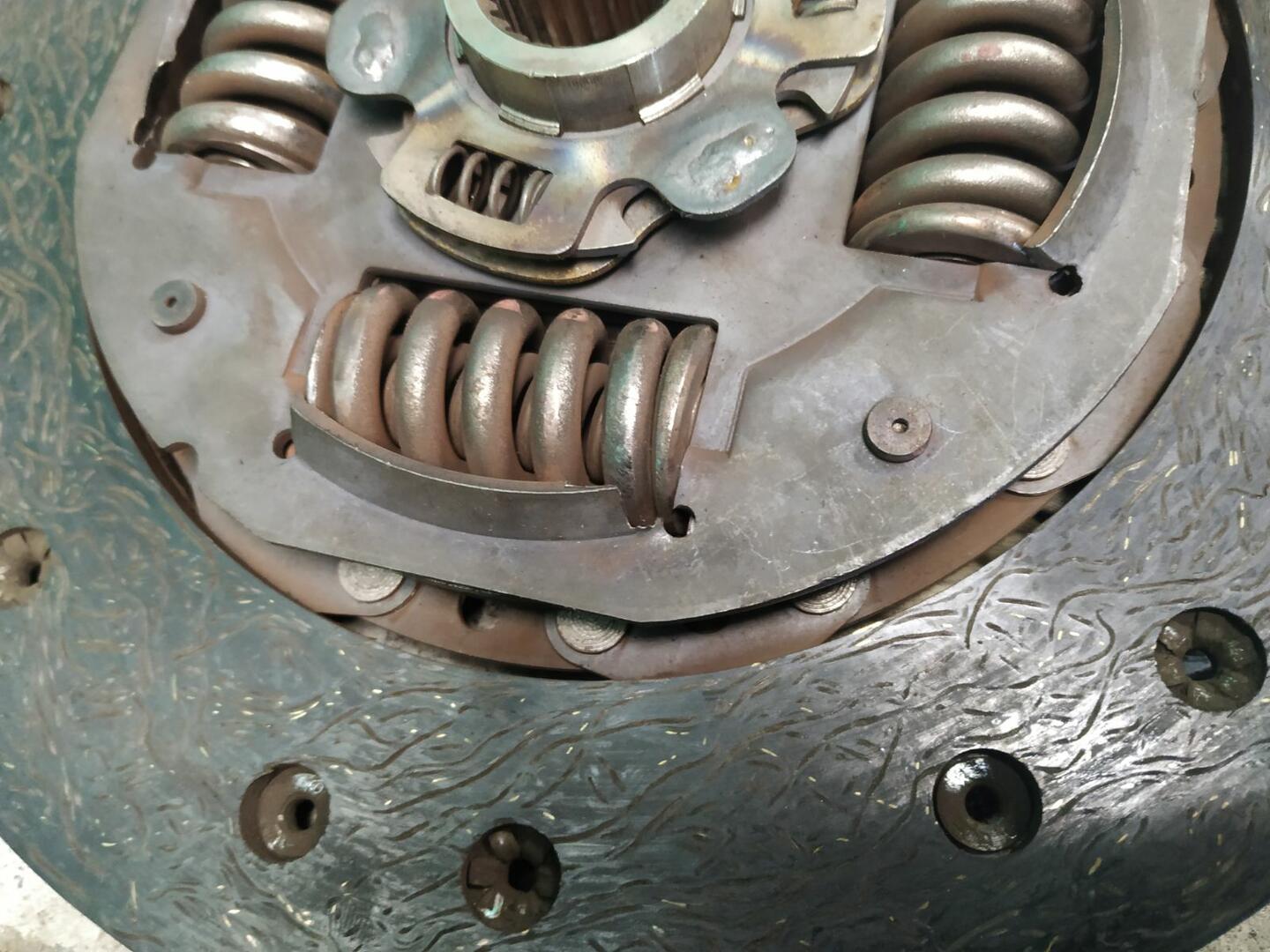

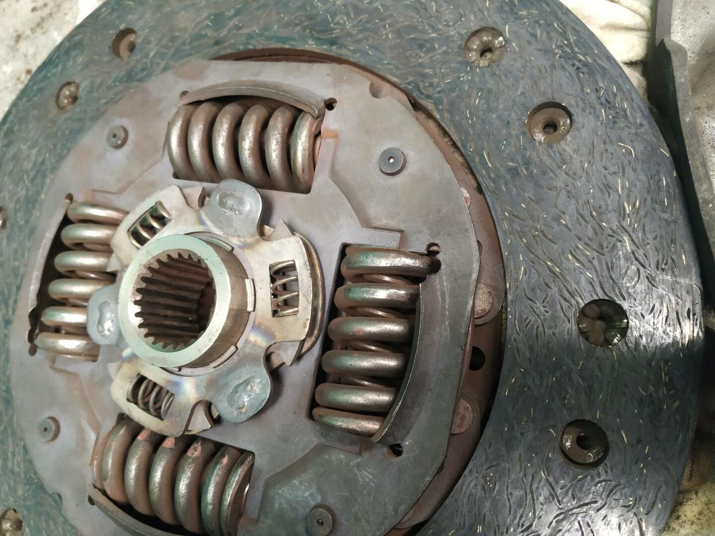

Установлен маховик от ААТ и комплект сцепления Sachs 3000 951 053
На холостых оборотах от КПП идёт лёгкий грохот, выжимаешь сцепление — пропадает и на ходу тишина. Грешил на подшипники первичного вала, но сейчас снял КПП и все ремонтники говорят, что с КПП всё идеально, проблема в диске сцепления.
Получается, что грохот от диска начал проявляться примерно после 10 тыс. пробега, а может и сразу был но не такой ярковыраженный и я на него не обращал внимания.
Сейчас диск в руках, ступица болтается, пружинки проворачиваются легко руками. Это ведь не норм? От этого будет грохот? Что с этим делать?
Пружины повыгрызали металл диска. Этот металл можно сваркой нарастить аккуратно?
Диск Sachs 1862366031, от S6 V8. Итоговый пробег 50 тыс.
Вот снял видео для наглядности:
