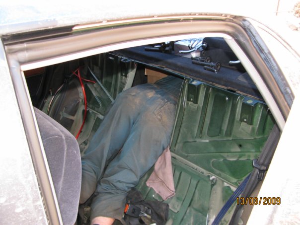

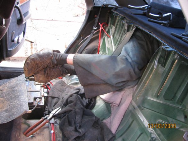

з.ы. Таксист, на фото, как сняли спинку сидения, если багажник закрыт???
а нахрена тебе багажник чтоб снять спинку? Сняли сидушку, после вынули подголовники, сняли кругляшки черные, после вынули направляйки для подголовников (они же и фиксируют спинку), подняли вверх спинку чтоб сдернуть с крючков и сняли. после вырубили выштамповку под лыжи, разрезали ножницами края, специально обученный СлавеГ туда нырнул и всё сделал, вылез он уже через багажник)
Ага, для направляющих подголовников фиксаторы в багажнике, так что их только ломать.
При некоторой сноровке и без снятия сиденья можно всунуться, главное чтобы голова пролезла :bee:
Я (при весе 75-80 кг и росте 155 см) зимой в багажник лазал по пояс - настройки усилителей крутить :)
Хотя смотрю на начальника его вес около 120 кг (180 см)... думаю он бы грудной клеткой не пролез бы :)
