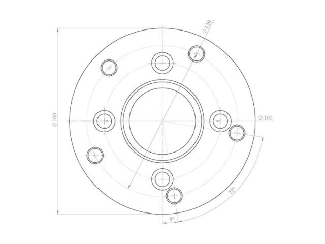

А чем плох вариант просверлить в ступице пять отверстий и нарезать резьбу или шпильки вставить? Я просто спрашиваю.
Да, действительно в нахлёст. Вложение 5985
Картинку подрезал с CLUB.VEDROSBOLTAMI. Она хоть и с другими размерами, но дает понять. А если изнутри поставить болты с широкой шляпкой? Если это только из-за колес, то я бы смог так ездить. Где-то слышал, что используют болты ГБЦ в качестве шпилек колесных.
