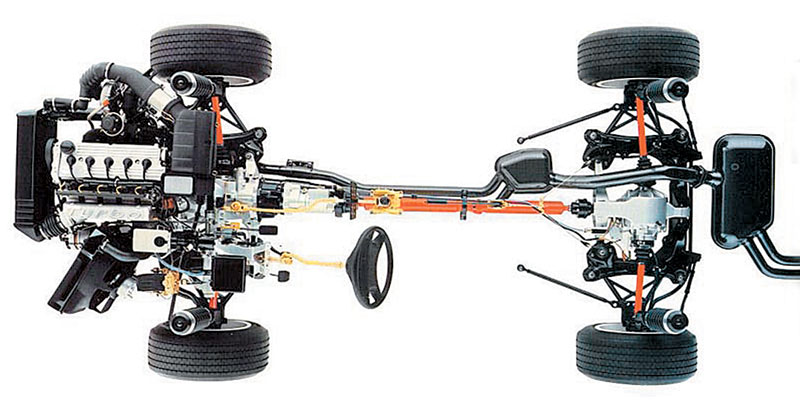

Какие такие подрамники на кватрах B2?Есть у кого-нить фото?Я думал там рычаги к кузову...
В3 передний ходовка знаешь? :) вот то же самое только разверни на 180 градусов :) и чуть чуть измени для крпеления редуктора а не КПП :) это для примерного понимания что сзади на В2 :)
:ai:вай кашмар то какой!А если сделать как на А200?
Вложение 8052Тут почти всё видно что да как.
Видел 2 варианта переделки в кватро либо переваривать пол от донора либо вваривать кронштейны под подрамник ..
Рычаги к кузову на салент-блоках.))
http://www.elcats.ru/audi/ImageHandl...SubId=4FE000AB
Я извиняюсь но у с4 практически такая же за исключением некоторых деталей и она всё равно крепится на подрамнике а он к кузову. Я такую же купил вчера.
Как начну корячиться на кузов выложу фото.Вложение 8060
