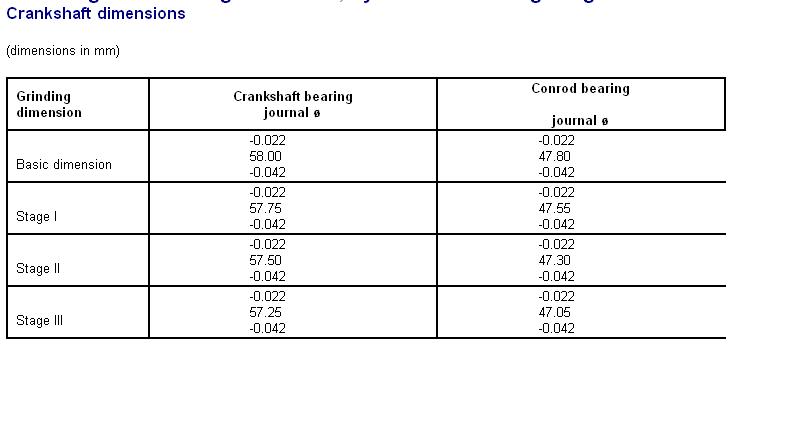

А размеры вала номинал какие?

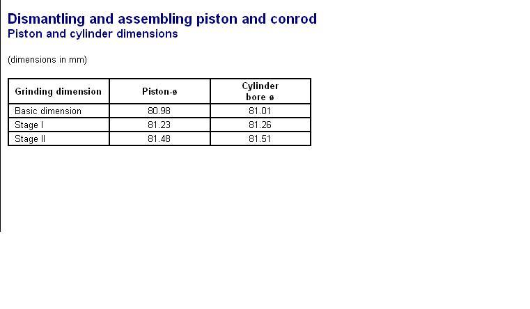

Просто под старые поршни страшно делать мало, делается по юбке, может днище у поршня меньше изношено. т.к размер поршня должен быть 80.98 по факту 80.92 хуже будет если зажмёт при нагреве, если бы знать какая должна быть разница между юбкой и днищем у нового поршня, было бы легче принимать решение.

Ещё раз для тех, кто в бронепоезде: диаметр нового поршня 80.98 а цилиндра 81.00 - итого зазор 4 сотки. Это с завода. Гильзуем, растачиваем под номинал 81.00 - гут. Ставим поршни бэушные - они уже поношеншые, а значит зазор будет уже не 0.4 как с завода, а ещё больше. Чего париться тогда? Какой клин? Ты ещё вообще поршни замерь на износ, а то и они на помойку.
Дно при том, что оно расширяется гораздо больше юбки, на старых поршнях может быть износ по юбке 6 соток, а по днищу 3, если сделать три сотки под юбку, это диаметр цилиндра получается меньше номинала, причём сильно, а если на дне износ меньше, его просто при нагреве зажмёт, жалко будет потраченого времени, ну и лавандоса конечно. Поэтому и задаю подобный вопрос, может кто-то знает ответ
81.01 номинальный цилиндр... зазор не на сторону считается, а вообще... :-)

Скачай, прочитай для начала: http://www.s2-audi.co.uk/workshop/aan/aan.pdf
Вложение 25625
3 сотки зазор... давно объезженная тема... :-)
Я в свое время тоже такую тему создавал здесь... :-)
