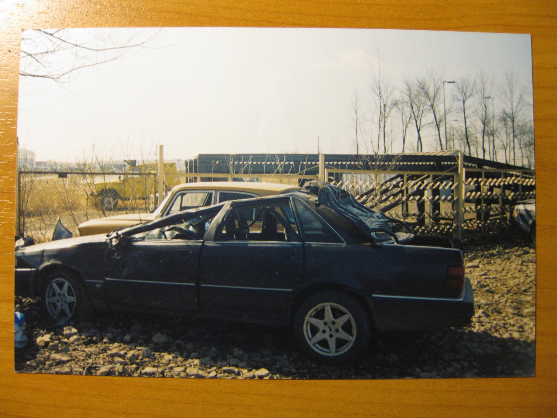

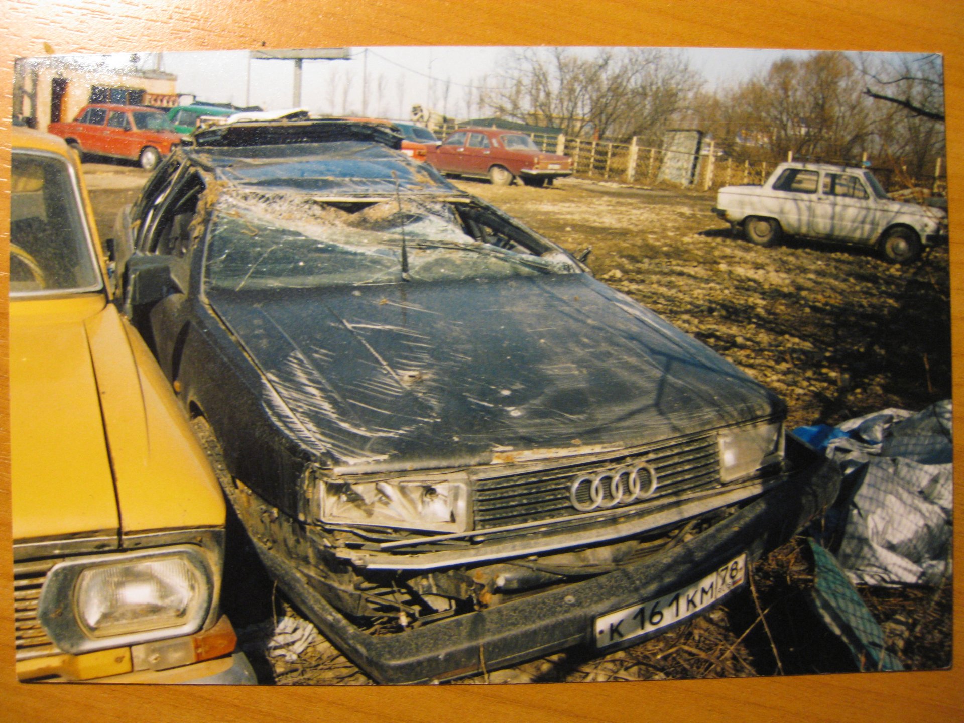

и тут опять: вечер, все едут с работы, и на пулковской трассе идет девочка никуда не торопясь, не на светофоре, не на пешеходном переходе. все сигналят, а она все равно. отец ехал за транзитом, тот резко перестроился, отец успел нажать тормоз и вывернуть руль, занос, бордюр крыша, рекламный щит. Кузов в хлам и ходовая тоже. мотор заводится, в салоне все работает:) решили разбирать.
3 я - когда уже было принято решение, поступило предложение о кузове от Audi V8 4.2 АКПП 1993 года. Отец решил заняться этим геморроем. было очень интересно посмотреть что получиться. да и вообще ему больше нравился кузов V8 чем 200ки. За год с огромными переделками мы вкорячили туда мотор , да и вообще все от 200ки. вторая неделя, автовесна 2005 - 1ое место на драге. там объехали на стоке GTR 34 у которого было заявлено более 350сил. далее 2 года опять машина радовала. но тут уже захотелось больше. читаем форумы. и тд. чип тюненг. первого человека который еще мог его сделать на этот мотор, оказался серега(SergeyNIK). он установил AAN мозг и прошивку TK . мы впаяли мап. машина поехал. нет полетела. каждый субик нервно курил в сторонке.(я про стоковый)
