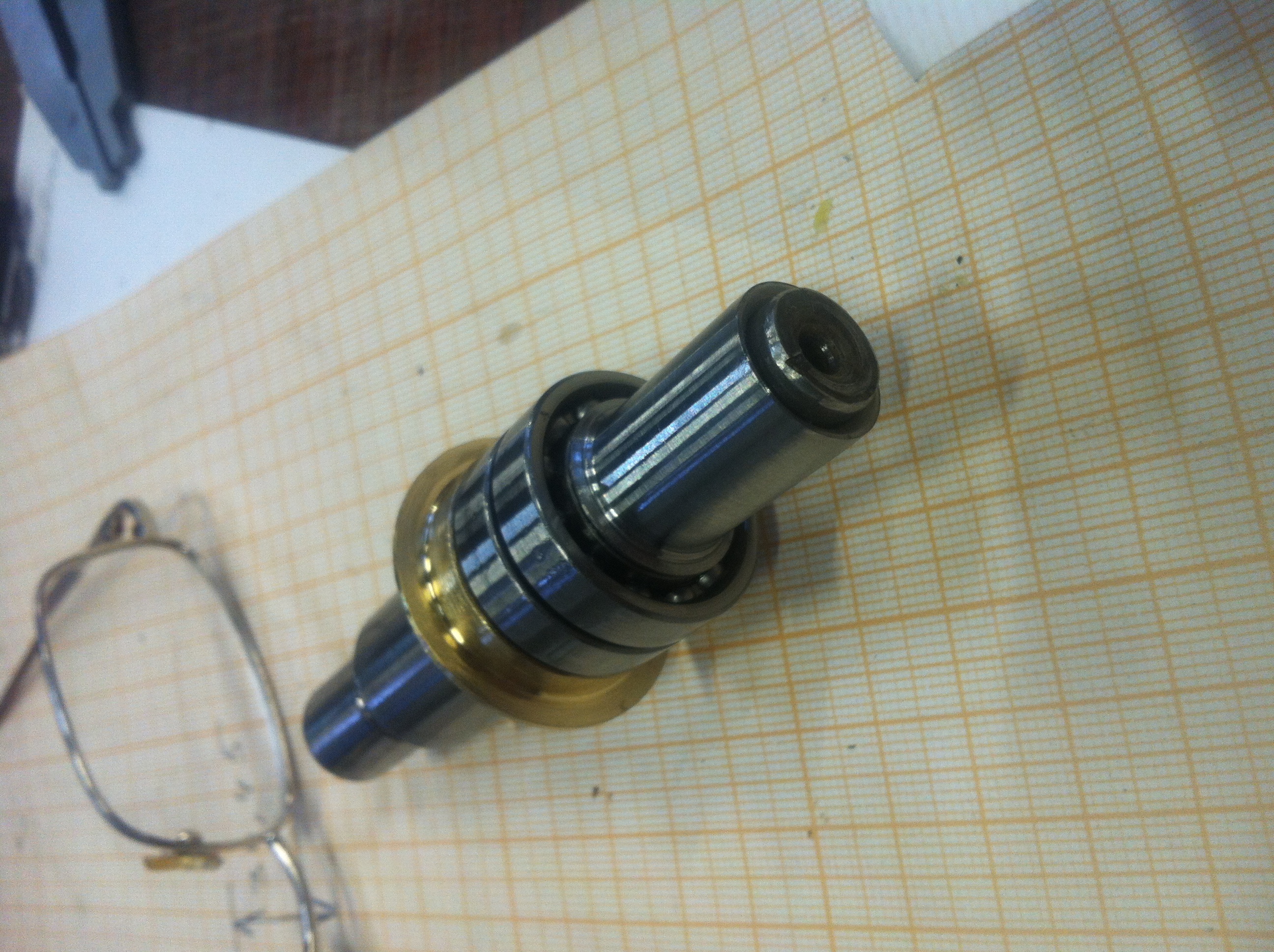

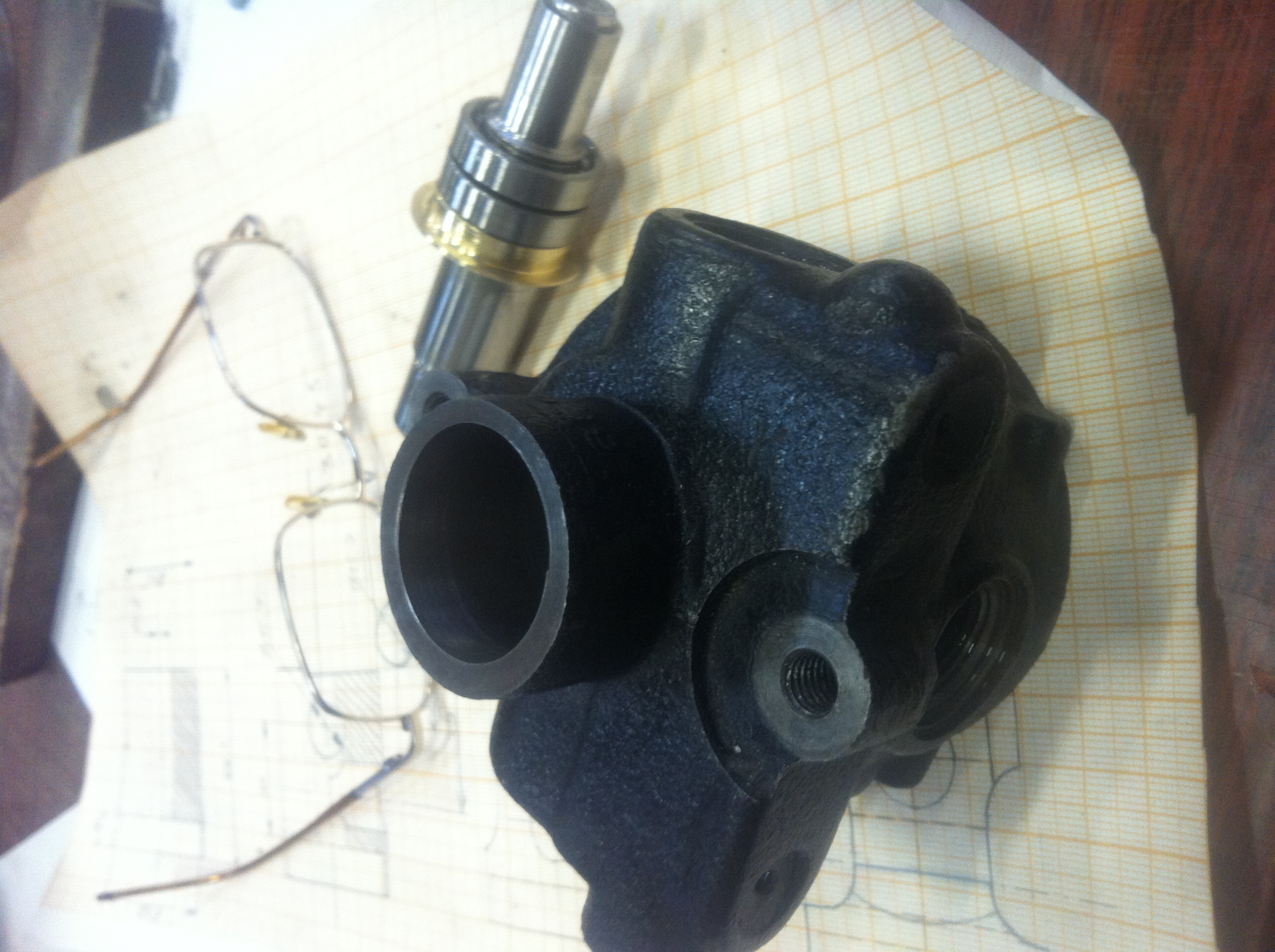

Да нет... Это для себе... Разобрал 3 насоса. Исполнение - полный отстой. В качестве подшипников скольжения на двух из них - стальные !!!! втулки... Износ на валах и невозможность восстановления работоспособности. Вот поэтому решил попробовать расточить корпус, и на вал посадить подшипники. Вал сделал, а с корпусом еще надо поработать. Растачивал на фрезерном станке расточной головкой. И ввиду того что не мог измерить размер под подшипник получился конус. Но поправимо
Собрал и поставил насос на подшипниках. Все работает. Посмотрим как по ресурсу. Воткнул пару штук размером 15 х 28 х 7 мм. Открытого типа. Вал проточил под них... Вал калёный. Запер подшипники двумя кольцами, тоже от подшипников, внутренним диаметром 12 мм. И проточил снаружи их под штатный сальник на 16 мм
