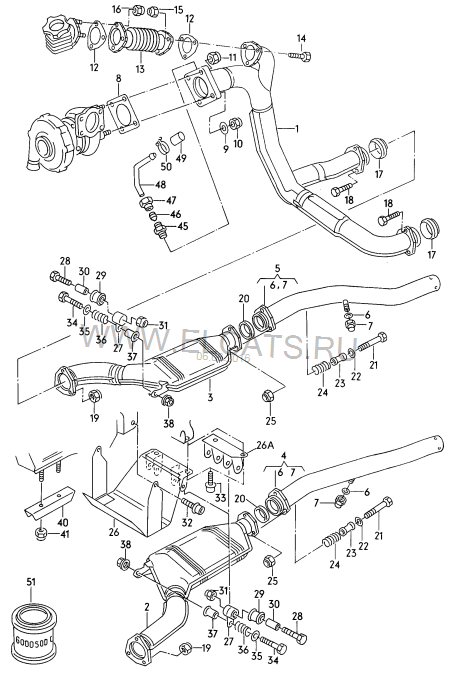

Прошу помощи! Уже сломал голову не могу найти прокладку под номером 12 http://www.elcats.ru/Codes.ashx?Key=...%2br%2fyTB8%3dВложение 48003очень нужна, в салоне запах гари не могу из-за этой х-ни начать сбор салона.
И не найдешь.
Жми в ведромагаз и выбирай из тазовских, с чуть доработанными отверстиями встает.
Калина прокладка и доработать напильником
Подходит от газели немного доработать
Я недавно заказывал. пришло, только долго шло
Сам делай, я сам из поронитовой прокладки сделал, проехал уже в районе 50тыс. Полет нормальный не сифонит
+ за хороший толстый паронит. Вырубается быстро ходит долго. Ничего не стОит)
Народ спасибо за подсказки! Думаю проблема решится в ближайшее время
