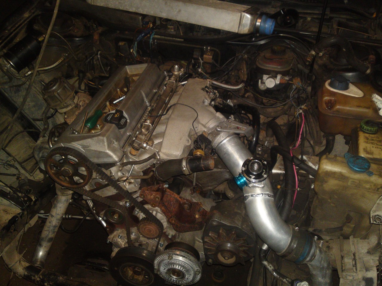

Вложение 19835
примерно такой получился, прохожие сказали похож на AAN
проще голову поменять, всё равно она на 90 процентов состоит из трещин, и резьбы нигде нет, пришлось клапанную крышку на гвозди прибить и с обратной стороны загнуть))
ебать ты варвар )))))
я хотел вначале на саморезы, но в магазинах закончился красный абро дерьметик))
