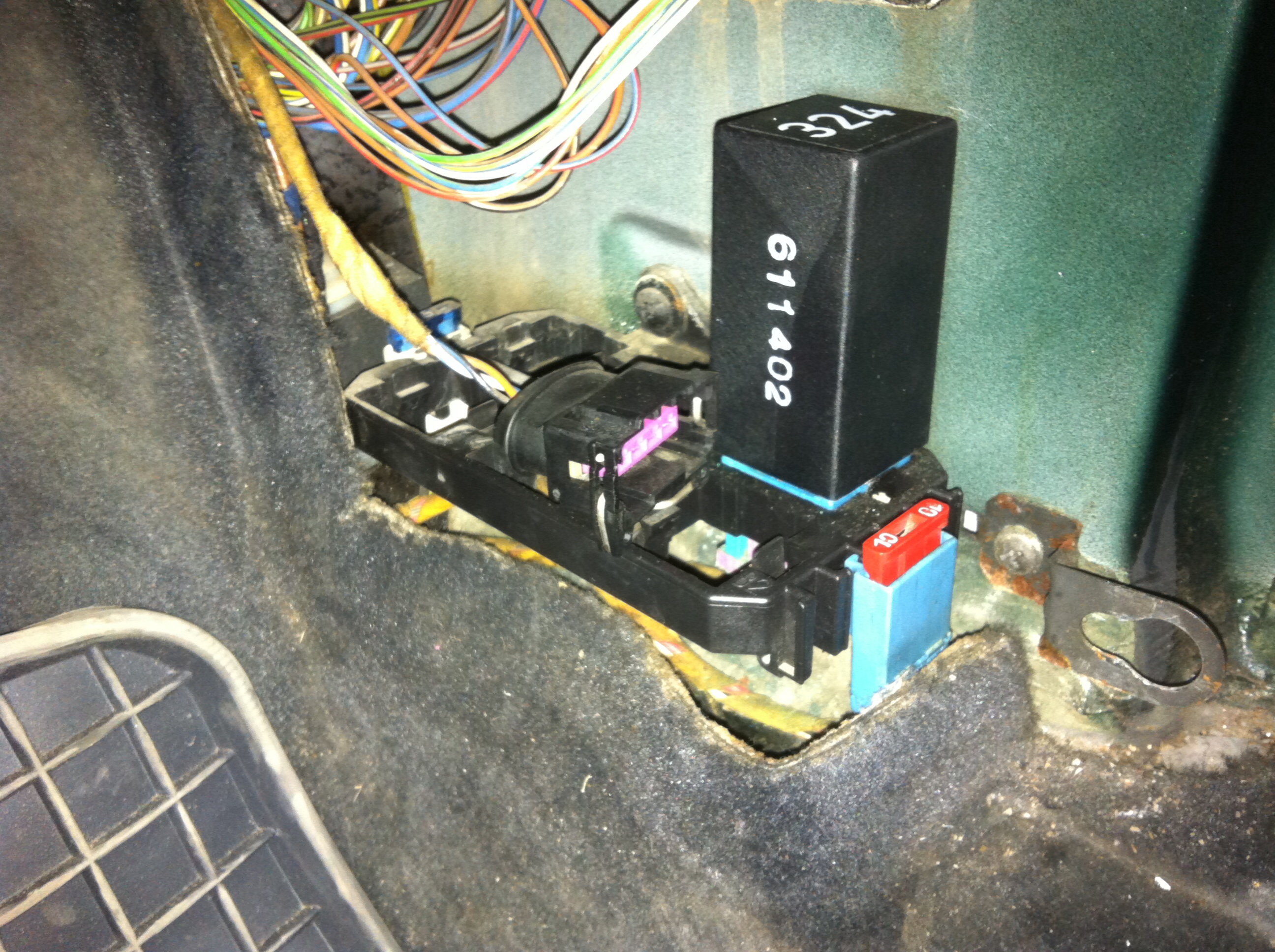

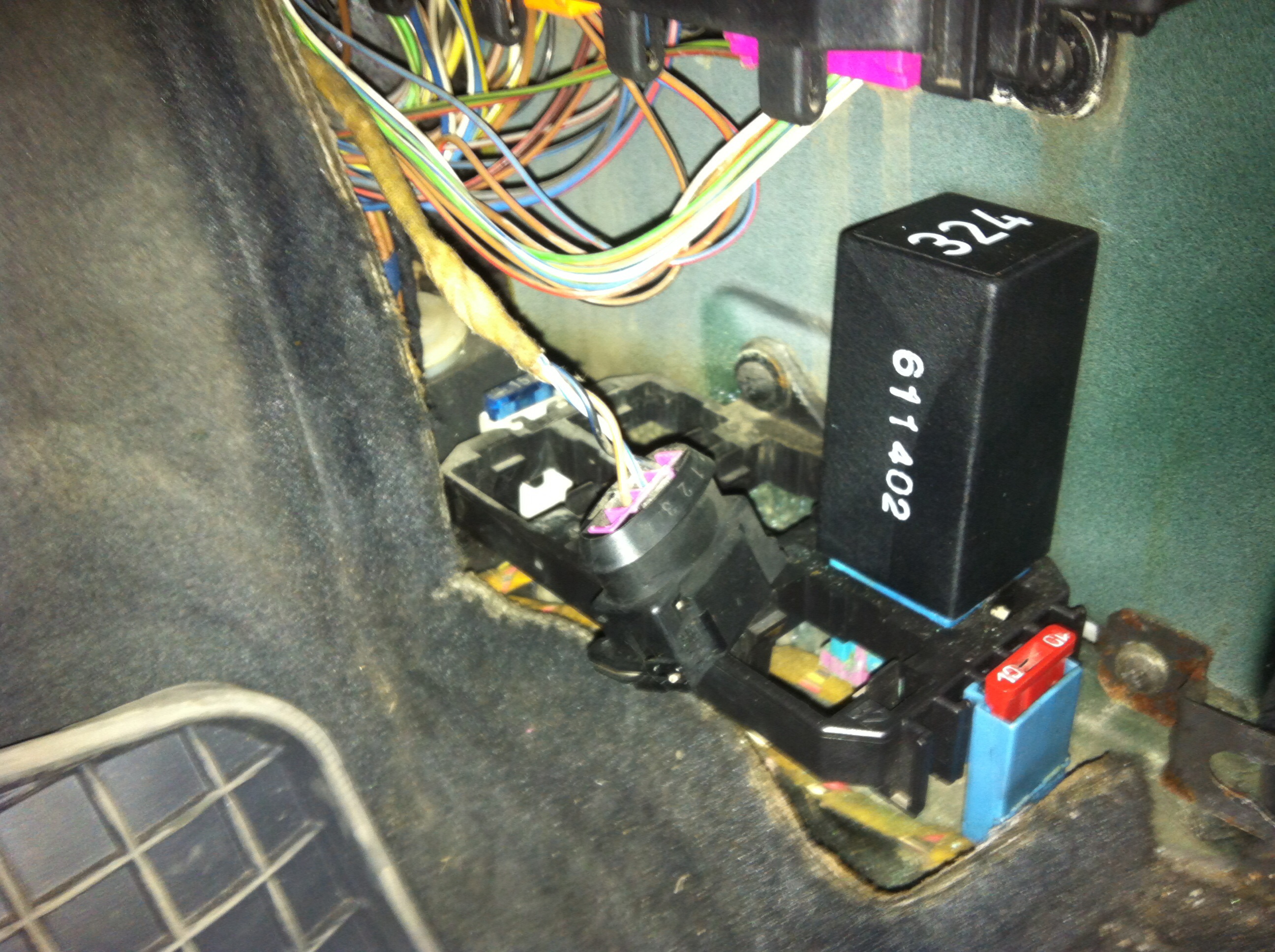

Парни, может уже и был такой вопрос. Поиск юзал, не нашел.
Возле реле афтеркуллинга висит разъём. Мне интересно к чему он должен был быть подключен?
Вложение 26839Вложение 26840
Черный четырехпиновый

Этот разъем вытащили из короба ЭБУ зачем-то, туда датчик высоты над уровнем моря втыкнут должен быть.
Да этого добра на любых разборках соточных...он нах никому не нужен не ломающаяся вещь.
Неее! Это не разъём от датчика высоты!!!
датчик высоты на месте и подключен. И разъём там 3 пина.
Сие что-то другое

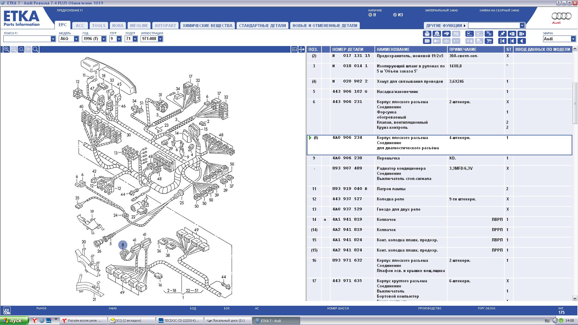

Вложение 26916Вот он ответ
Вин твой все равно не пробьется с отсечением всего лишнего. Так что он особливо без надобности
