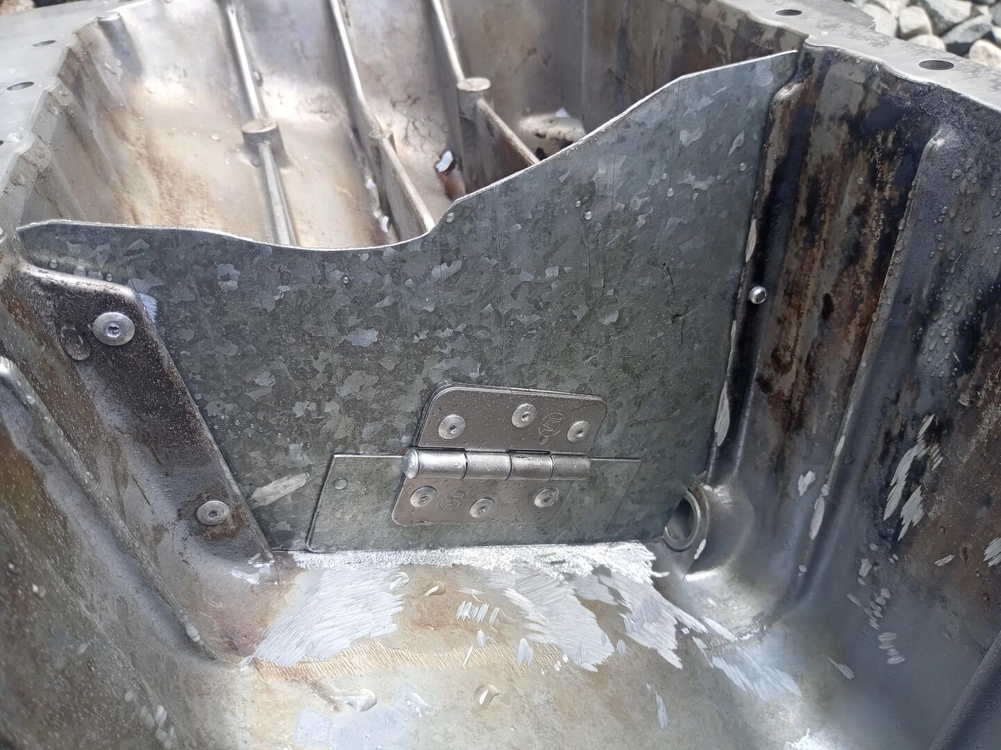

Делайте такую, как я делал. Игорь вот только найдет лекало.... Отлично работает!
Вложение 70698 Вот так выглядит. Пробовал с водой, отлично. Только видео куда-то дел.
Поясните зачем эта пластина? Для чего?
Чтобы можно было стант делать на задних колёсах, и при этом масло не отливало от маслоприёмника ))))))))
Задержали масло. А дальше? Какие действия?
Главное, чтобы та петля на фото не заклинила, а то будет обратный эффект)))
надо оставить щели немного и все. и никаких калиток)))
Как обычно, все грамотные, красавцы! Не переживайте, все работает, не клинит - смазывается!
Это пока не клинит. Она же вплотную внизу к поддону. Станет наперекосяк, и привет!
