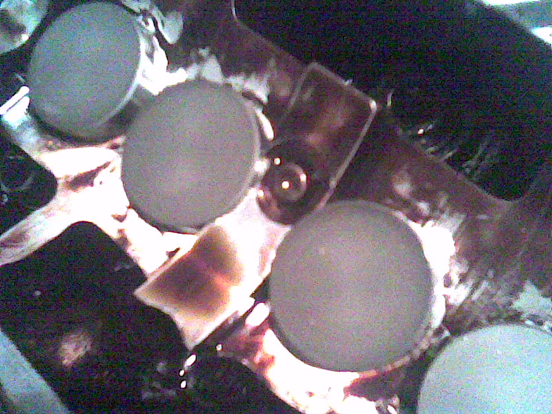

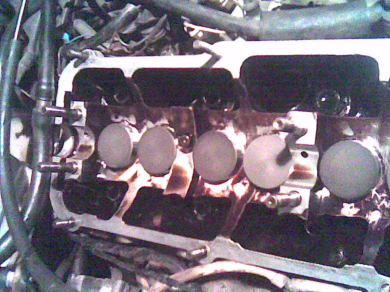

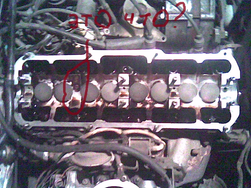

Вскрыл крышку и подаигел,,это завод, или завод сельхоз??Вложение 21246Вложение 21247Вложение 21248фото гавно.
по фото нихуа не понятно...
там в место постели какое-то очко,,
на маслофорсу похожа?
думаю завод, ток странно это все.... только в одной постели...:bk:
это экономия
ну если так, то это пгискогбно...
Влад,все нормально,на них одной крышки распредвала нету
я тож прихуел немного когда первый раз увидел ))))
Все правильно, на этих моторах JN,RU,DZ и тд. на одну постель меньше.
У всех компенсаторных голов так. А у бошек на толкателях на одну постель больше. DR DS
Ну мы же про обычную рядную четверку.
это на первых бошках так было, вал не полноопорный. и вместо опоры поставлена форсунка. чтобы поливала там все маслом. потом конструкцию пересмотрели и поставили еще одну опору, но даже старые головы ходят прекрасно без нее и ничего не прогибается
ошибочка.это не форсунка,а клапан сброса или регулировки давления для нормальной работы компенсаторов,так же как и на 2.6 и 2.8
