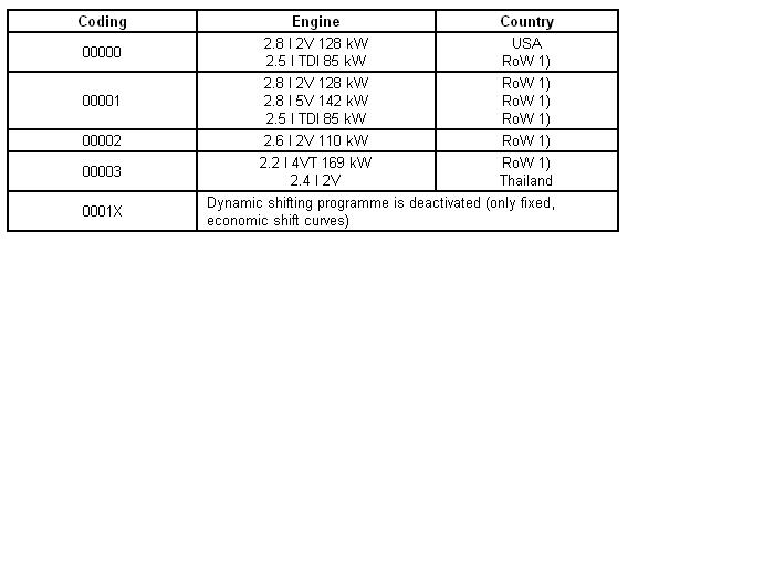

У меня поменять кодировку не вышло, если у кого получится напишите.
Это фольцовские кодировки, у нас кодировка токо на 88 пиновом блоке АКПП с 96 года появилась и выглядит по другому Вложение 17655

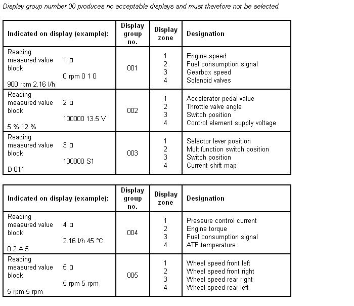

Может кто в курсах, чё может быть!? Еду по ровному участку дороги, с одной и той же нагрузкой, педаль газа держу в одном положении. Как вдруг каробка начинает переключаться 4-3-4-3-4 несколько раз. Потом перестает, может на скорости 130 на 3 переключиться. Ошибок по коробке нет, масло новое гидроблок полностью промыт.
Ваг комом помониторь в этот момент нагрузку и положение рычага переключателя скоростей... может ещё что.
В блоке измерения АКПП найди нагрузку колёс(я просто не помню по номеру какая группа) и смотри по ровной хорошей дороге значения нагрузок должна быть примерно одинаковой.
Вообщем посмотрел я на ходу нагрузку... Значит на ровной дороге 1 окно 14,3% 2 окно 23,0%, а вот на месте стоя 0,0% и 17,0%. Это нагрузка передней и задней оси?? И какие датчики за это отвечают?
Вложение 17740 Если во второй группе то это положение педали газа и угол дроссельной заслонки, а нагрузка двигателя 4-я группа 2-е окно, нагрузки колес нету, есть скорость четырех колес с датчиков абс.
А где такие таблицы с группами искать нужно?! В Эльзе наверное?!
Никогда не озадачивался этим вопросом, а теперь нужно стало... :-)
