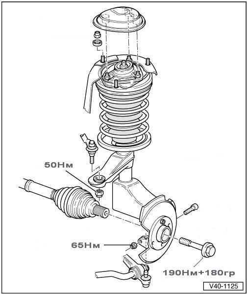

Кто подскажет на переднюю и заднюю оси на Ауди А8 2001 квака?
Там болт М10 или М12,соответственно 50-70Нм.
Болт, который фиксирует гранату к ступице
Это я понял,про них и написал.
Че-то момент маловат! Михасик сказал что-то около 200Нм + 90градусов
Берешь длинный вороток и тянешь что есть дури...
Сколько раз так завинчивал-всегда ок
На А8 может быть другой момент хотя бы потому, что ступечный там прикручивается к ноге.
На авоське также и перед и зад 190 Нм + 180 градусов.
