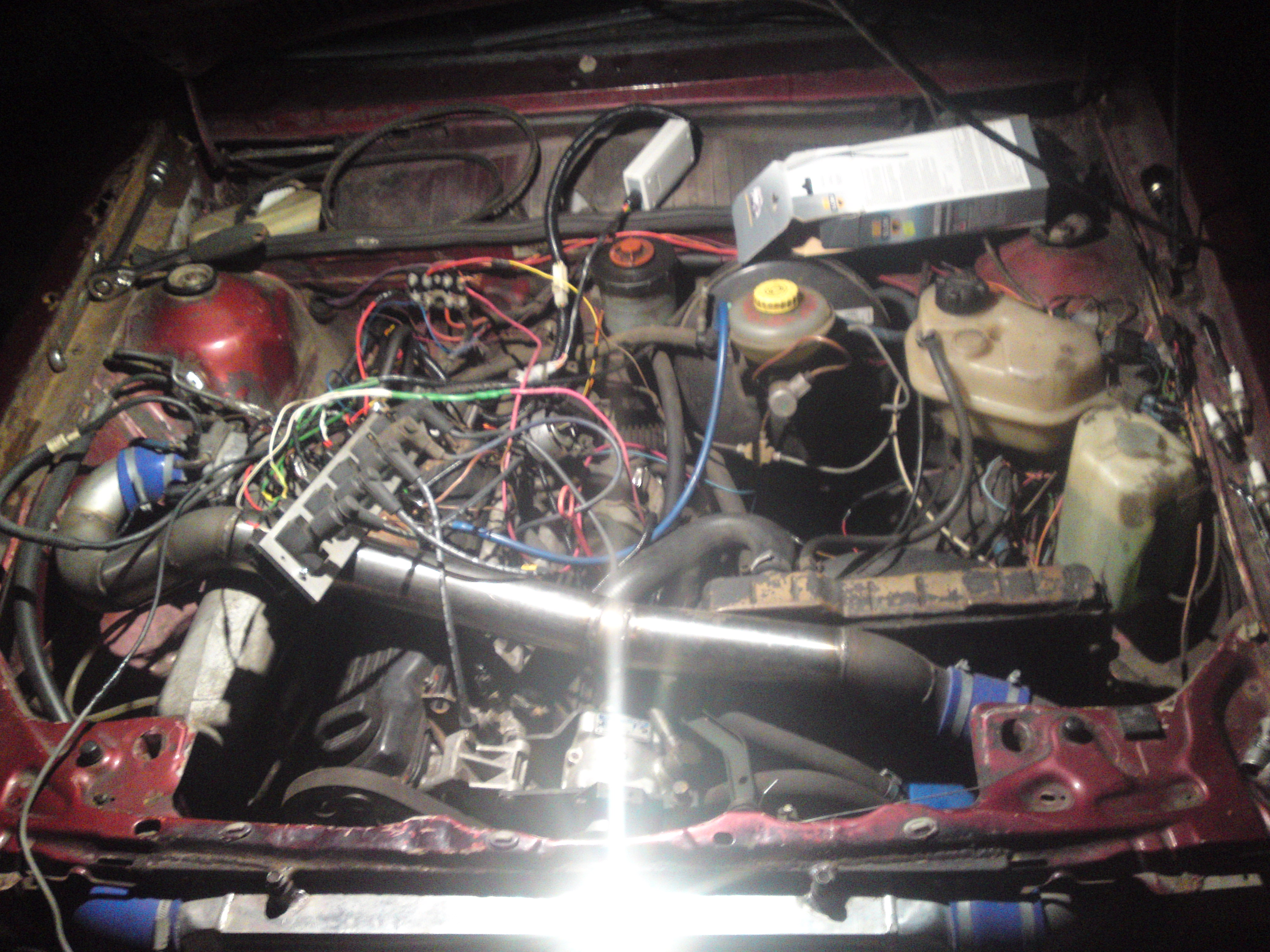

вот я и завел на фазированном впрыске как и хотел, работает пока не очень не подключены дад и дтв.. прошивка TRS

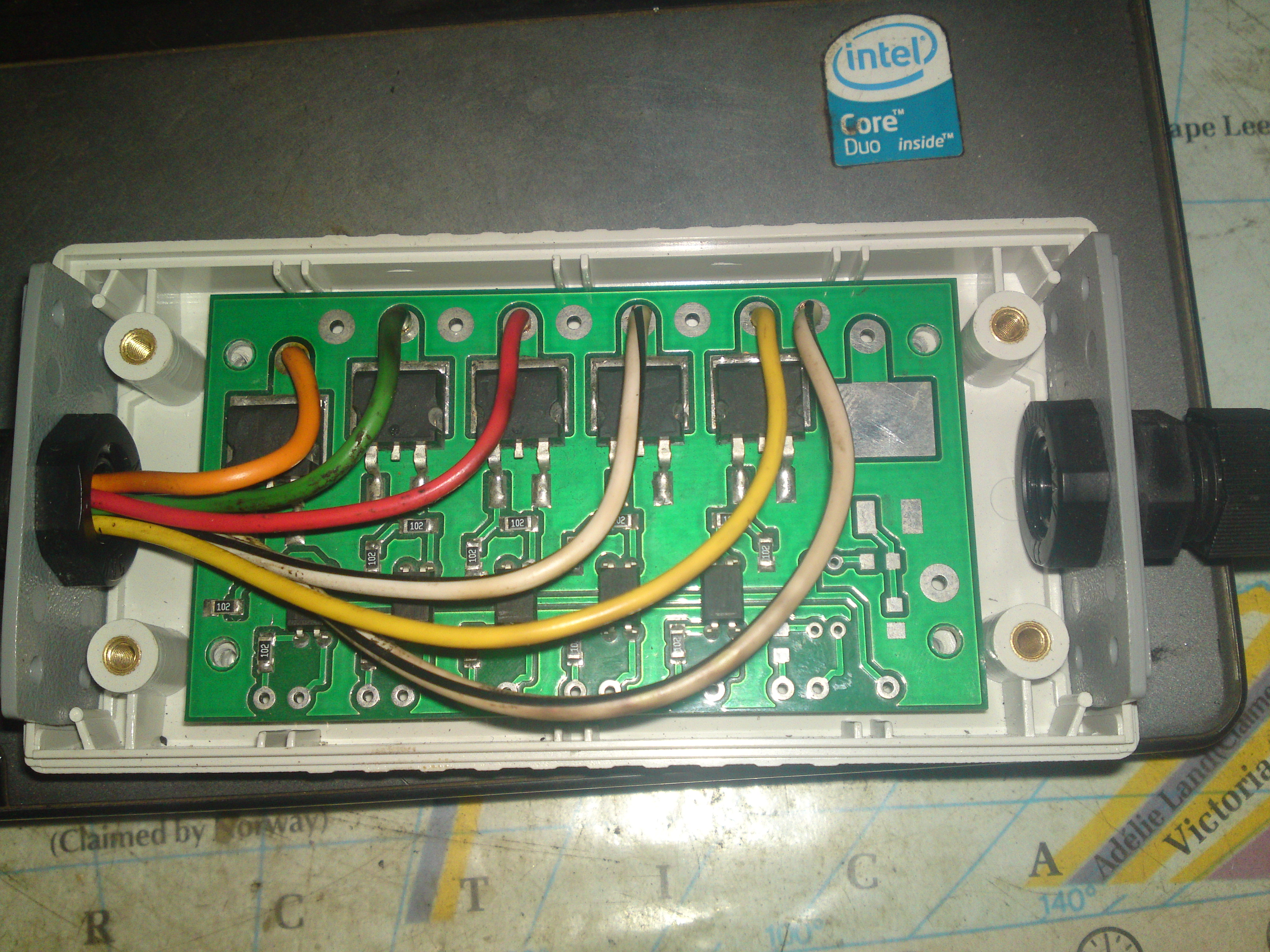

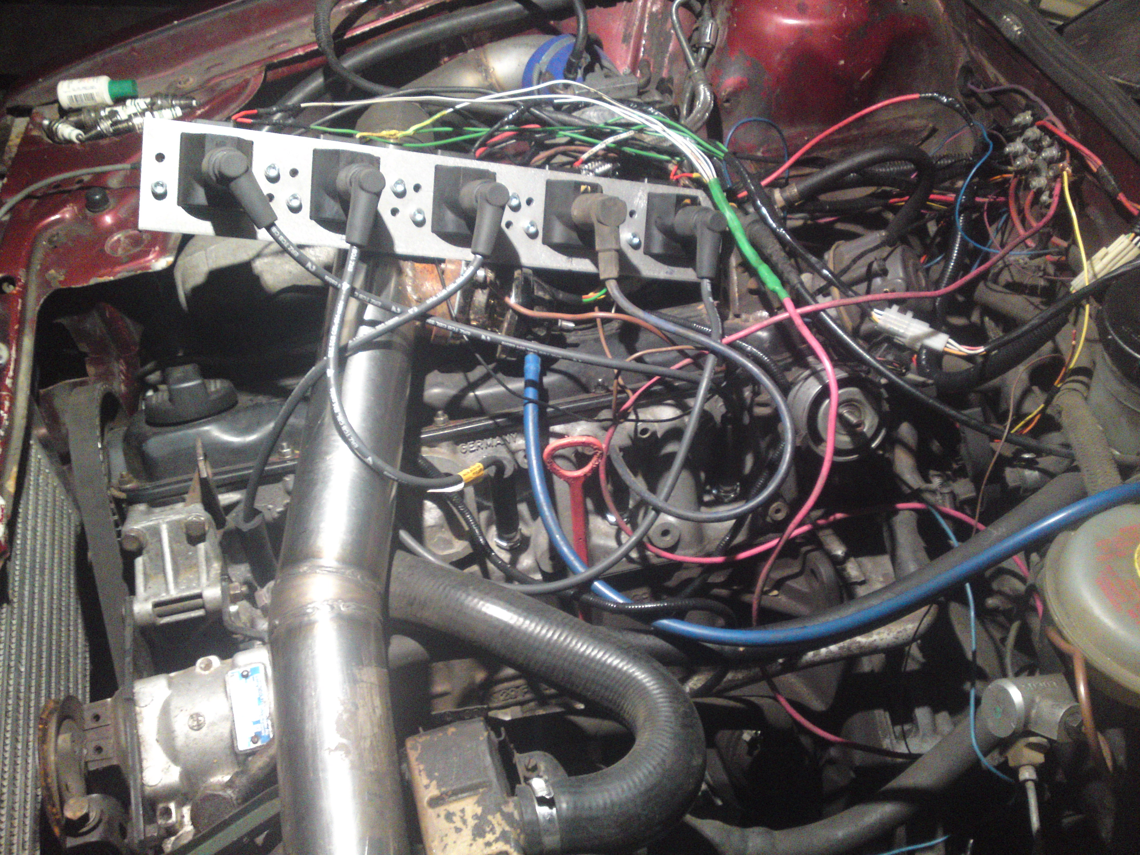

блок управления остается стандартным, ничего не нужно перепаивать и тд, дорабатывается коса, используется выносной блок управления катушками зажигания..Вложение 29184Вложение 29185Вложение 29186
а каким боком он рулит 5 горшками?
тоже очень интересно
интересно, как это попарно-параллельно пятью горшками
нет именно фазированно, 5 каналов зажигания и пять каналов управления форсунками.. пятая форсунка прицеплена к пятой ноге катушками управляют 1, 20, 17, 31, 36 ноги..
