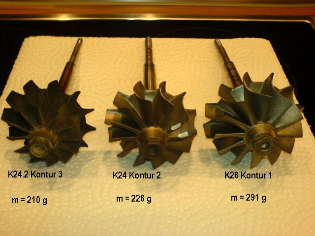

Хочу поделиться с клубнями информацией которую сумел найти по тюнингу турбин серии к24 и к26, для многими любимого и действительно отличного двигателя 2.2I 20V turbo.
Итак что я тут выкладываю:
1)возможные вариации турбин конструктивного ряда к24 и к26.
2)карты компрессорных колес турбин к24 к26 и к27/29
3)мощностные графики с подробной раскладкой параметров мощности и момента и буста по оборотам.
4)размеры и площади лопаток турбинных и компрессорных колес, а так же их вес.
Сразу предупрежу, дабы избежать вопросов -обозначение компрессорных колес это обозначение по номенклатуре ККК, чтобы не подумали, что к26 2871 это гибрид 28-го гаррета и горячки к26.))
Чтобы убрать путаницу -обозначение турбин у ККК пляшет от размера турбинного вала и колеса, а не от размера компрессорного колеса, именно поэтому порой турбина ряда к26 имеет компрессорное колесо размерности к27 или к29.
Надеюсь что эта информация поможет развеять сомнения и ошибочные выводы по поводу турбин к24 и к26.
